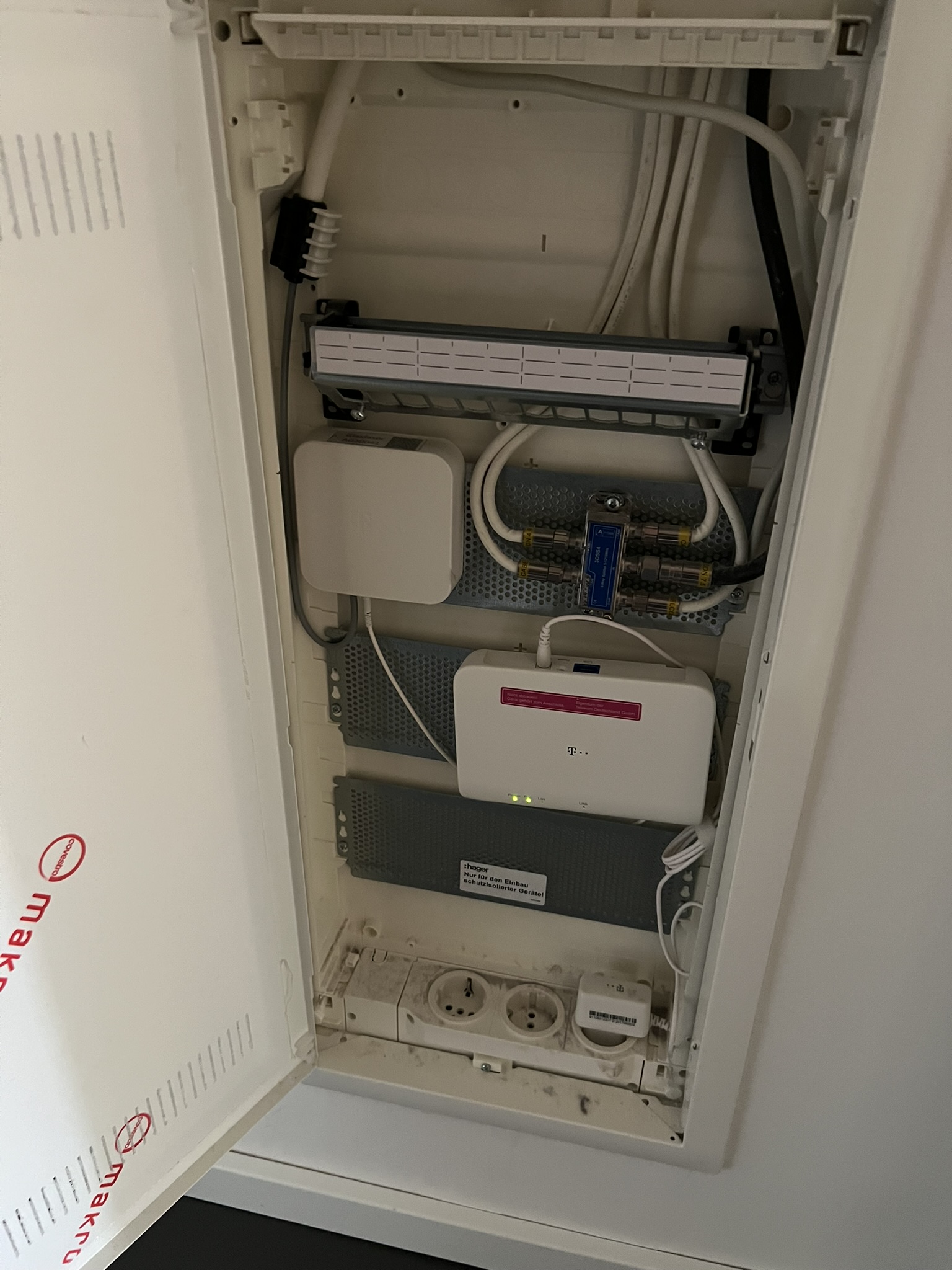

Wir waren die Woche nochmal in der Wohnung und ich konnte den Anschlusskasten fotografieren:
Jetzt müsste dort ein Adapter hin und in jedem Zimmer wo ich Netzwerk brauche richtig? Wir nutzen kein Kabel-TV, klemme ich das Hauptkabel zum Verteiler (schwarzes Kabel) dann ab und dort den ersten goCoax dran?

Ja, für diese Fall ist goCoax eine gute Lösung.
Grundsätzlich ja.
Du musst warscheinlich in diesem Multimediaverteiler den Router und einen goCoax Adapter unterbringen. Dann in jeden Raum ein weiterer goCoax Adapter und ggf. auch noch ein Switch & WLAN Accesspoint.
Die Idee mit dem vorhandenen Splitter klingt sinnvoll - ich würde dir allerdings raten, zu prüfen, ob die Frequenzen dafür passen.

Es sieht fast so aus, dass die Patchkabel vorgesehen aber nicht eingezogen wurde. Für das Geld (je zwei MoCA Adapter pro coax Anschluss sofern die korrekt angeschlossen wurden) würde ich die Kosten eines Elektrikers vergleichen, der die lankabel einzieht.
@chrigu Das Innenleben dieser Multimediaschränke hat quasi immer das Patchfeld für Netzwerk integriert, d.h. nicht das es einfacher ist Netzwerkkabel zu ziehen wenn die Wohnung ansonsten fertig ist.

Ich frage mich da durchaus, weshalb man dann den Gf-TA in diesen Medienschrank eingebaut hat. Wenn man das macht sollte eine strukturierte Verkabelung mit Patchpanel in diesem Medienschrank eigentlich eine Voraussetzung sein, Fehlplanung wenn das Koaxialkabel in dieser Wohnung tatsächlich vor nicht allzu langer Zeit neu installiert/verlegt wurde. "LAN nicht vorgesehen" als Aussage vom "Objektbetreuer" (wenn das tatsächlich den Tatsachen entspricht) wäre da schon sehr peinlich…
Den Router nicht unbedingt, es ist ja dort bereits das Glasfasermoden 1 installiert, daher könnte man auch das Koaxkabel (ausschließlich) für WAN nutzen (davon ausgehend die MoCA-Adapter haben keine Probleme mit VLAN getaggten Ethernet-Paketen). Zumindest wenn man das Koaxialkabel nicht zur weiteren Netzwerkverteilung in der Wohnung nutzen möchte.

Es muss mindestens ein Abschlusswiderstand verbaut werden!
Da du aber direkt in der Nähe MoCA Geräte nutzten willst, sollte das schwarze Kabel vom Netzbetreiber an der Quelle abgeklemmt werden.
Weil wie gesagt, MoCa Geräte haben in Deutschland keine Zulassung eben weil Sie das öffentliche Netz stören und eine Strafe von der Bundesnetzagentur will man sich in so einem Fall nicht einhandeln.

Zusätzlich würde ich die "Zuleitung" (schwarzes Koax-Kabel) ausstöpseln und dort den ersten go Coax Adapter anklemmen korrekt?
Und an das schwarze Kabel das praktisch in die Wohnung geführt wird muss jetzt ein Abschlusswiderstand dran? Meint ihr so etwas "Koaxstecker 75 Ohm Abschlusswiderstand" ? Zusätzlich benötige ich einen Verteiler/Splitter der bis 2500MhZ geht korrekt? Könnt ihr mir ggf. mal ein paar benötigte Artikel verlinken?

Du schraubst nicht bei dir das schwarze Kabel ab, sondern du schraubst das schwarze Kabel ab dort wo es herkommt, als am Startpunk und dort wo das schwarze Kabel aufgeschraubt war kommt dann dieser Wiederstand drauf.
