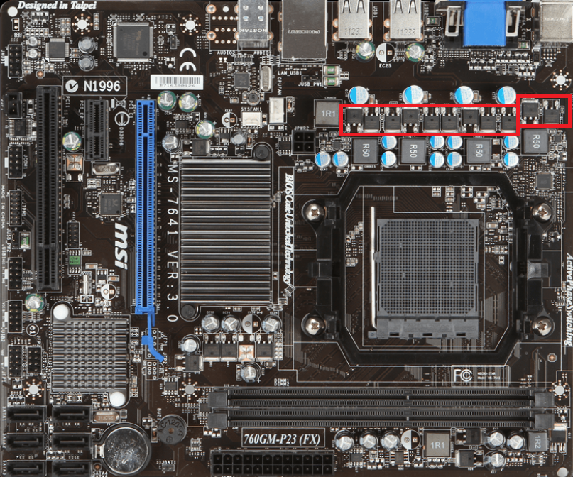

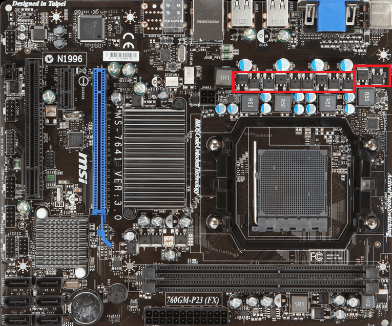

Da würde ich sowas montieren!
https://www.ebay.de/itm/Alphacool-G...075206&hash=item3d21a9c480:g:UswAAOSwNnRYix66
https://www.ebay.de/itm/Enzotech-RA...799182&hash=item3d3ba66325:g:w8cAAOSwUuRZzCsl
Mit sowas
https://www.amazon.de/Phobya-31073-...id=1523477097&sr=8-4&keywords=wärmeleitkleber
Den CPU Kühler demontieren und neue Paste zwischen diesen und CPU auftragen
https://www.amazon.de/ARCTIC-MX-2-G...id=1523477097&sr=8-5&keywords=wärmeleitkleber
Wenn er dann immernoch runtertaktet dann brauchst vermutlich ein anderes Board/CPU Kühler!
Obwohl auf dem Board auch ein FX8150 mit 125W betrieben werden kann! Ein Prozessor taktet runter wenn die Spawas auf dem Mainboard die Leistung nicht halten können, oder weil der Prozessor selbst zu warm wird!
Hast nen Ventilator da, den du mal probeweise auf das Mainboard blasen lassen könntest?
Und wie schaut die restliche Luftversorgung im besagten PC aus?
Der FX63000 wird bei AMD mit max 70,5 Grad angegeben und die 200bei dir sind vermutlich ein Auslesefehler!

Die Enzotech-Kühlkörper helfen, aber nicht mit dem Phobya-Wärmeleitkleber festkleben.
Der hier ist besser:
https://www.amazon.de/Silverbead-W%C3%A4rmeleitkleber-10-Gramm-SG100X/dp/B019MNSABG/ref=pd_sim_147_1/261-1515271-1293111?_encoding=UTF8&psc=1&refRID=TMM0YQ7GERA3H3MX1JVA
Ich hatte mit dem Phobya die Enzotech-Kühler auf die Spawas einer Grafikkarte geklebt.
Nach zwei Wochen ist einer abgefallen, obwohl die Mischung gestimmt hat und die Chips vorher entfettet wurden.
Danach mit dem Silverbead festgeklebt, der hält einwandfrei.

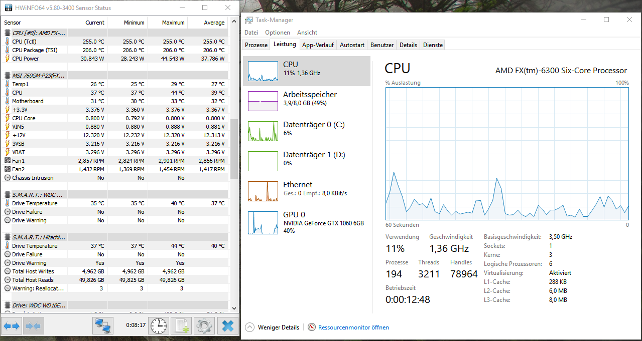

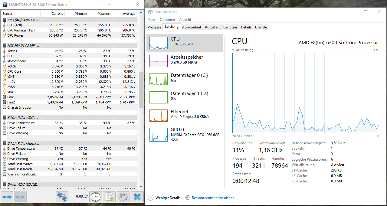

So, nun ist gerade während dem Spielen das Teil wieder ausgegangen. Ohne Bluescreen, einfach nur ein Neustart. Und das allerwitzigste ist, dass die CPU gerade konstant ohne wieder hoch zu gehen auf ~1,36 ghz läuft. HWiNFO meint bei CPU 255 Grad Celsius. Ehm ja, das stimmt wohl nicht sooo ganz. Obwohl ich währenddessen wie empfohlen mit einem Ventilator das Ding belüfte. Komischerweiße wird aber bei HWiNFO unter dem Mainboard Reiter bei CPU 38 Grad Celsius (was eher hinkommt) angezeigt. Also irgendwie hab ich das Gefühl das der Sensor der CPU Probleme macht und deswegen der Rechner aus so schlagartig ausgeht. Was meint ihr ?
Screenshot hab ich mal angehängt.
edit: nach einem neustart war die CPU wieder auf dem normalen Takt.

Würde entweder das Board austauschen oder wenn noch nicht probiert die CPU auf 1,2 oder 1,25 volt undervolten ohne AMD Turbo Boost technologie (Im bios disablen).
Bios Reset falls Instabil oder nicht mehr bootet: https://www.biosflash.com/bios-cmos-reset.htm
Die CPU Temps sind auslesefehler, bei 200 Grad würde dir der Boardsockel unterm Arsch wegschmelzen.
