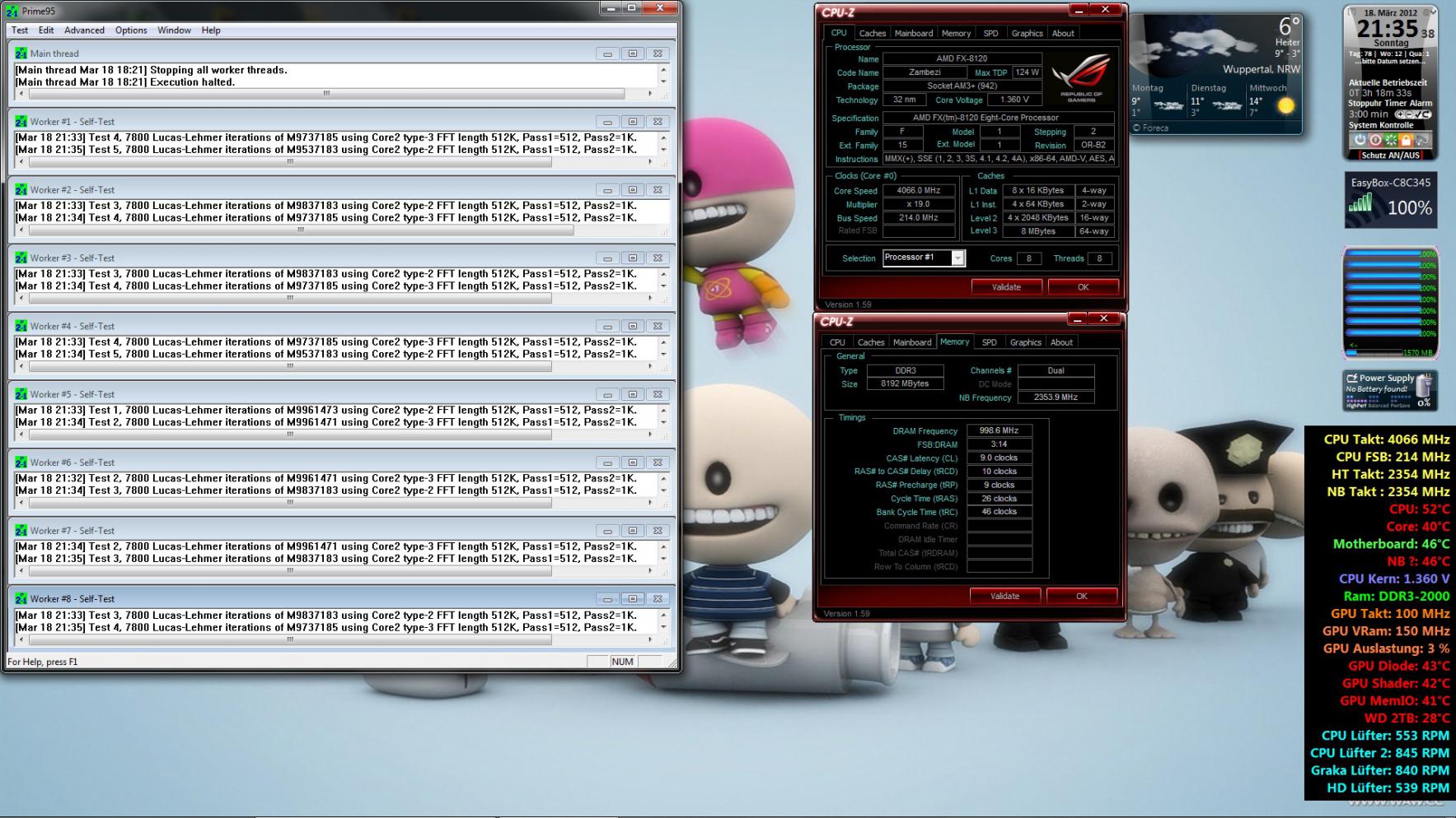

Sabertooth 990FX - Screenshots kann ich zumindest jetzt grad keine machen. Ich habe halt Turbo Core ausgestellt, den Multiplikator hochgedreht, Basisfrequenz gelassen, die Spannung im Offset-Modus eingestellt, also soviel Spannung draufgegeben, dass CPU-Z unter Last 1,368 V anzeigt und die Load Line Calibration steht glaube ich auf Medium. Ansonsten ist alles Standard. Was musst Du noch wissen?
Abbruchbedingung war die Temperatur, da ich "nur" einen Mugen 3 habe.
Bei mir steht im Bios Default 1,35V und das kann ich ohne Probleme mit 4-4,1GHz laufen lassen.
