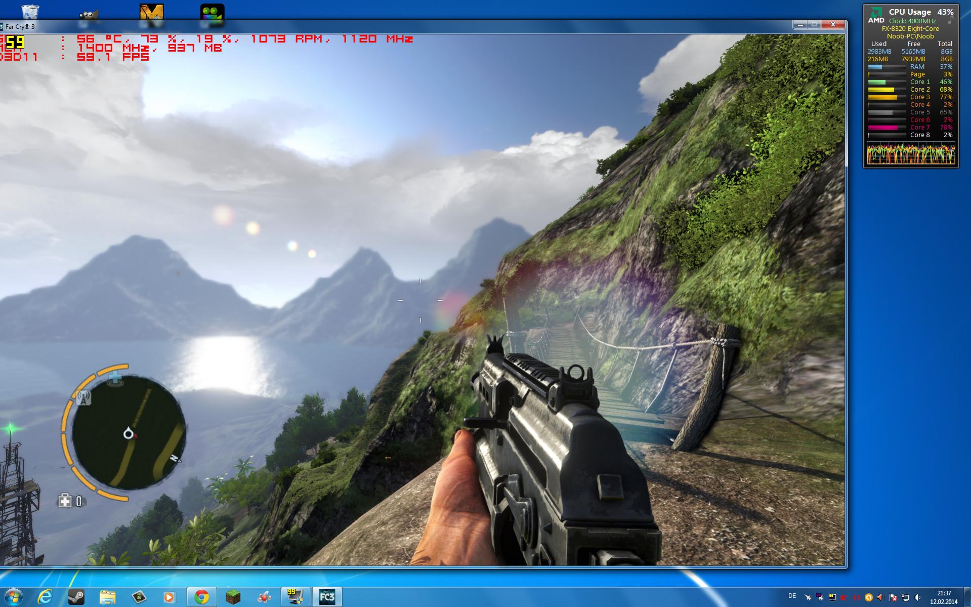

sprite03 schrieb:Hallo forum leute,
Ich besitze Far Cry 3 schon seit geraumer zeit und ich konnte das Spiel bis jetzt noch NIE richtig genießen weil das Spiel meinen PC einfach tötet ! Far Cry 3 ist das einzige Spiel das beispielsweise meine Grafikkarte (Siehe Signatur) auf 71 Grad bringt. Das hat noch kein anderes Spiel geschafft. Auch meine CPU wird beim zocken 60 grad heiß und die Auslastung ist hoch (Bis zu 65%). Das alles ist ja kein Problem immerhin sind die Temperaturen definitiv noch im rahmen. Aber 1 Problem ist mir doch vorhin aufgefallen und ich konnte es nicht fassen ! Alle Kerne werden belastet bis auf Kern 7 ! Der hängt bei 0% rum. Alle anderen Kerne werden ordentlich ausgequetscht dank Far Cry 3. Das Spiel braucht mehr Leistung als Furmark und Prime95 hab ich das Gefühl ! Aber warum stürzt bei mir ein Kern ab auch bei Prime95 ist das mal passiert und das bei 4GHz ohne Übertaktung. Warum passiert sowas ? Was kann ich dagegen machen ? Das ist ja der Supergau wenn beim zocken ein CPU Kern abstürzt obwohl er nicht übertaktet oder sonst was ist !
Hört sich ganz anders an als ich es gehabt hatte, bei mir waren alle kerne auf 30% auslastung bis auf Kern 1 mit 40% und der Achte kern auf 70%.
Hast du Alle Updates installiert?
Microsoft .net Framework?
DirectX11?
AMD Catalyst 13.12 bzw. 14.1 Beta?
Windows updates? (kann sein das dein Betriebssystem neu aufgesetzt hast und dadurch die treiber weg sind.)

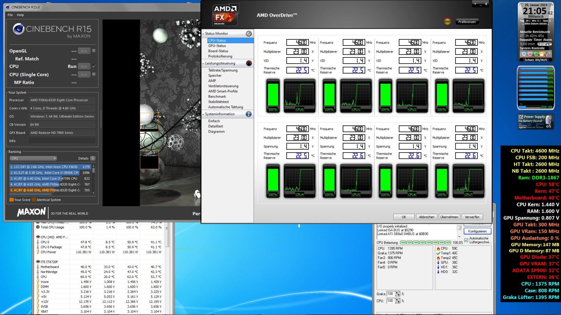

O-Saft-Killer schrieb:Den Prozi kannste Theoretisch bis 100 Grad grillen, da geht nix Kaputt, bevor was Kaputt geht schaltet der notab, oder das MAtherboard verabschied sich. Außerdem sind die Temperatursensoren von AMD eh für die Tonne. Mich wundert das FAr cry 3 sieben CPU Kerne auslastet, bei mir warens nur 4 als ich den hatte. Spiel lief immer mit 70 bis 99 % GPU Auslastung, die einzelnen Kerne waren immer mit ca 70 % ausgelastet. Würd mich mal interessieren, was du fürn kramm auf dem Rechner hast, 7 Kerne lastet das Game nämlich garnicht aus.
Da muss ich dir wiedersprechen, bei mir hat Far Cry 3 alle 8 Kerne ausgelastet. und die CPU darf niemals auf 100°C gehen. oO Bei wem ist denn noch 80°C normal (OMG) bei mir sinds maximal 65°C was auch sehr heiß ist. Meine CPU throttled schließlich auch bei 70°C.
und 70-99% Graka auslastung stimmt ^^
