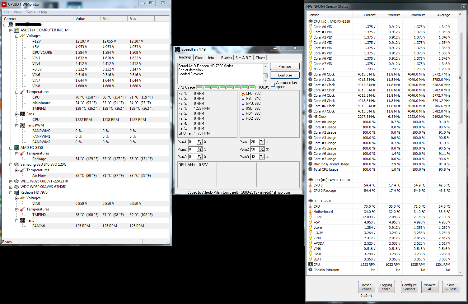

Soo so sieht das ganze nach über 20 minuten Prime95 aus mit small FFT's. Überraschenderweise ist kein Kern abgestürzt aber die Temperatur ist deutlich angestiegen. Ich glaube beim anderen Prime95 war ein Kern abgestürzt. Unbenannt.png
Sind 62C derzeit nach wie vor das Maximum? Interessant. Ich muss hierbei mal erwähnen, und evtl. dient es als Gedankengang, das ich bei meinem i7, ebenfalls bei Stock, bei 70C die Taktraten auf die Hälfte minimierten, unter Prime. 72C durften die werden. Ursache war hier allerdings ein Feature das im Bios zu finden war. Den dieser Halb Takt wurde sehr lange angehalten, obwohl prime schon seit ner halben Stunde aus war und die temps jenseits der 50C waren. Demnach habe ich bei mir allerdings das dann deaktiviert, weil a, die Temps noch OK waren, und b, sowas beim rendern nervt. Meines erachtens war es damals das Board was dahingehend Probleme verursachte.

Also deine CPU ist viel zu heiß und das kann nicht am Kühler selbst liegen, der ist dafür ausgelegt. Evtl. vergessen die Folie abzuziehen vor dem Aufsetzen? 70°C sind so arg viel, dass kommt nicht durch zu viel WLP.
Mich wundert es, dass nichts ausgesteigen ist. Bei den 62,5°C sprechen wir von der CPU-Temp, noch nicht mal von den Kernen. Deine Kerntemperatur hingegen ist i.O., was auf irgendein Problem zwischen Kühler und Heatspreader deutet - ist er evtl. verkantet aufgesetzt? Wie stark ist die Wölbung der Bodenplatte - hast du genug Anpressdruck?

Also mit dem Prime95 test "small FFT's" scheint alles zu laufen. Allerdings mit dem test " In-place large FFT's" stürzt ein Kern ab ! Ich werde erneut einen Test mit den large FFT's ausführen. Und was die hohe CPU Temperatur angeht habe ich bereits einen starken verdacht an die Gehäuselüfter. Die sind nämlich am Netzteil angeschlossen so dass sie nach dem abschalten noch 3 minuten weiterdrehen. Diese Lüfter drehen langsam und drehen auch nicht hoch sobald die Temperatur nach oben geht also entsteht wohl ein hitzestau wo durch die CPU noch mal einige grad zulegt.
Die Folie ist natürlich nicht mehr drauf. Ich denke es liegt da dran das die Gehäuselüfter einfach viel zu langsam drehen und die Wärme nicht abführen! Es kann am anpressdruck liegen ich werde später die schrauben noch mal ranziehen falls es geht.
