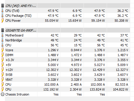

Das bild ist nach 15 min Prime95 da ich nicht weis welche anzeige für die spawas ist poste ich einfach mal das bild .

die CPU Temperaturen im IDle ^^ ... wers glaubt ..

Doch ich habe eben 15 min prime95 laufen das , möchtest du das ich es mit obs aufnehme und wiederholexxMuahdibxx schrieb:die CPU Temperaturen im IDle ^^ ... wers glaubt ..

Er meinte die 6.9 Grad als Minimum. Da fehlen wohl 10, wenn nicht 20 Grad.
Spawas sind nicht dabei.

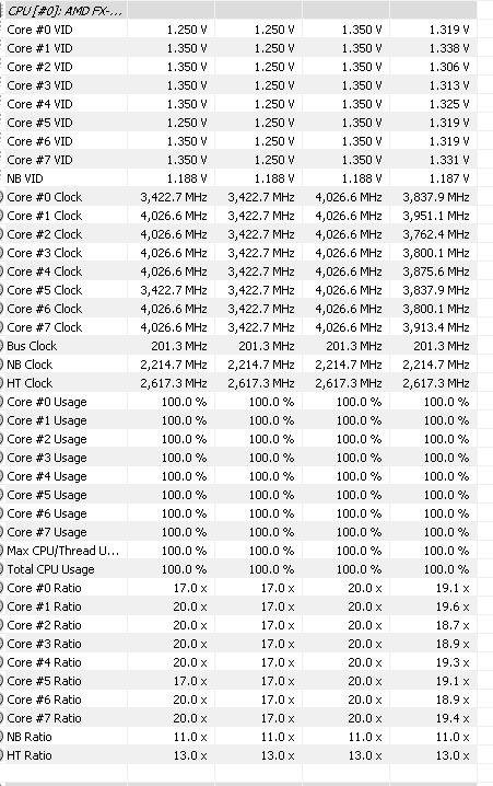

Möglicherweise kann man etwas erkennen, wenn du das Windows Leistungsprofil auf maximal/Volllast stellst und uns den Takt der Kerne anzeigt.

Leistungsprofil sagt mir jetzt grade nichts aber den takt kann man hier sehen der schwankt halt unter prime lastmace1978 schrieb:Er meinte die 6.9 Grad als Minimum. Da fehlen wohl 10, wenn nicht 20 Grad.

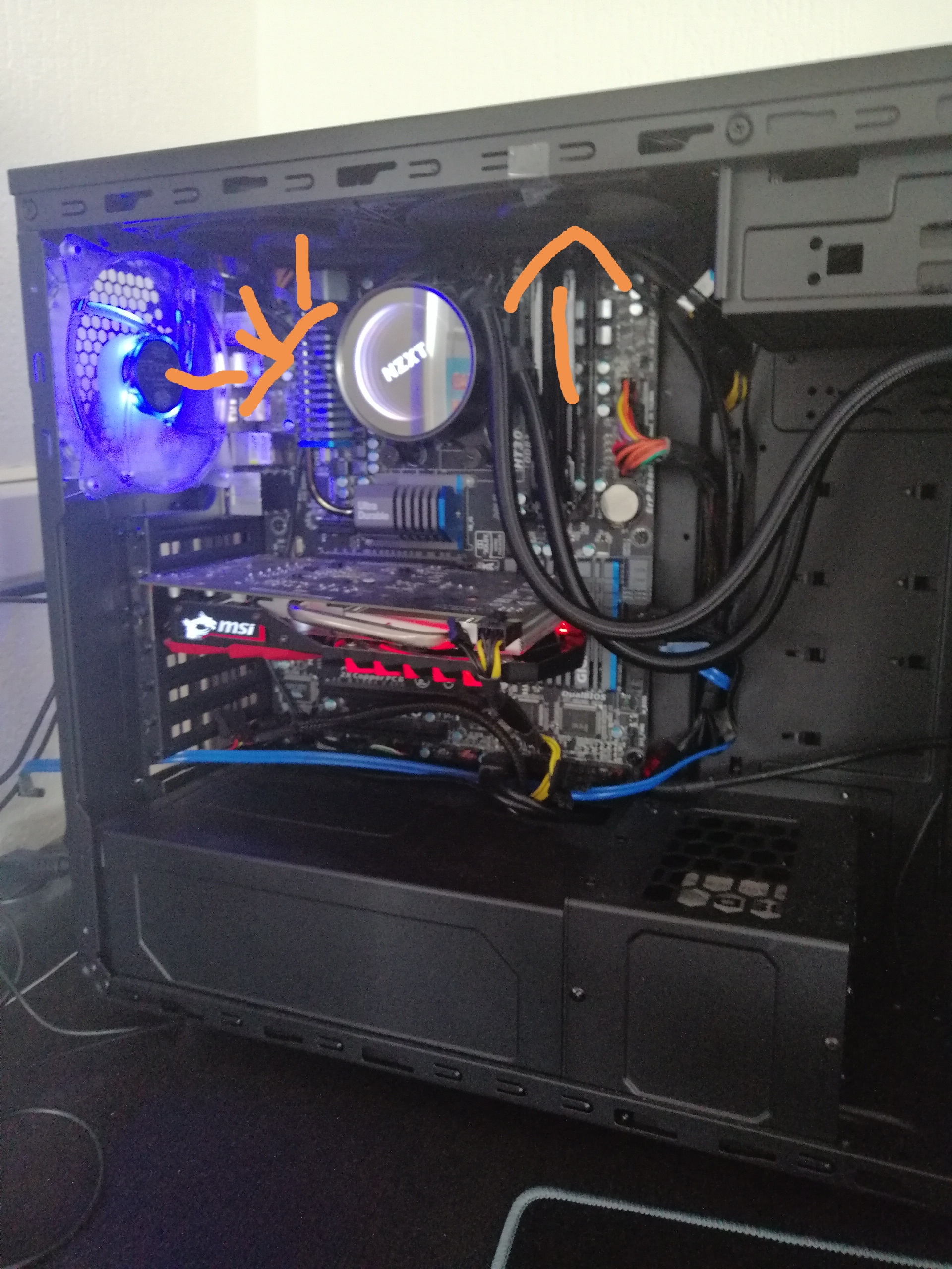

Welche Lüfter blasen denn auf die Spawas wenn keine Seitenwand vorhanden ist? Mach mal ein Bild vom Rechner und zeichne mit Paint den Airflow rein.

Ja was soll ich machen die plexiglaßwand ist kaputt
Ich weis das das so sehr bescheiden ist aber ich kann es nicht anders machen da der radiator der cpu kühlung nur vorne ins gehäuße passt . nicht über das sata kabel wundern was hinten rausführt
und die wasserkühlung kann ich wegen dem ram auch nicht grade setzen aber bei dem kühlblock müsste das egal sein.

Selbstgebastelter E-SATA-Anschluss
Kleb einfach eine Klarsicht-Folie von innen auf die Seitenwand, aber keine selbstklebende, sonst sammelst Du Fuseln.
Alternativ eine passende Plexiglas-Scheibe zurecht schneiden lassen, kostet aber mehr als Folie.

Eine Wasserkühlung, die dann auch noch nicht richtig installiert ist, ist der Tod für ein für ein FX-System.
Im Moment saugen alle Lüfter die Luft aus dem Gehäuse.
Suboptimal für die Wärmeabgabe der Spawa-Kühler.
Schmeiss die Wasserkühlung raus, kauf einen Scythe Mugen 5 Rev.B, den kannst Du später für Sockel AM4 nutzen und setze die Seitenwand vom Gehäuse instand.

Cerebral_Amoebe schrieb:Im Moment saugen alle Lüfter die Luft aus dem Gehäuse.
Nicht ganz... - der hintere und einer der oberen pusten rein.
Das sollte so eigentlich funktionieren auch wenn ich das anders angeordnet hätte (was aber ohne die Seitenwand sowieso egal ist...).
