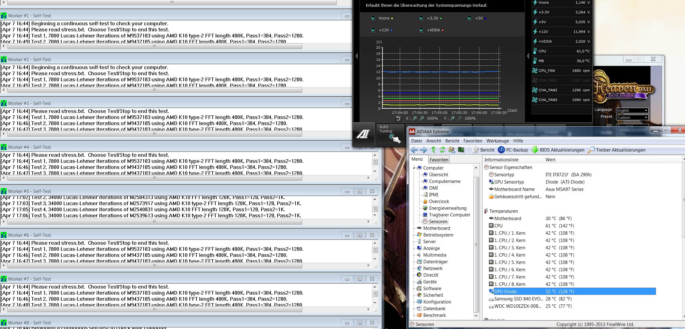

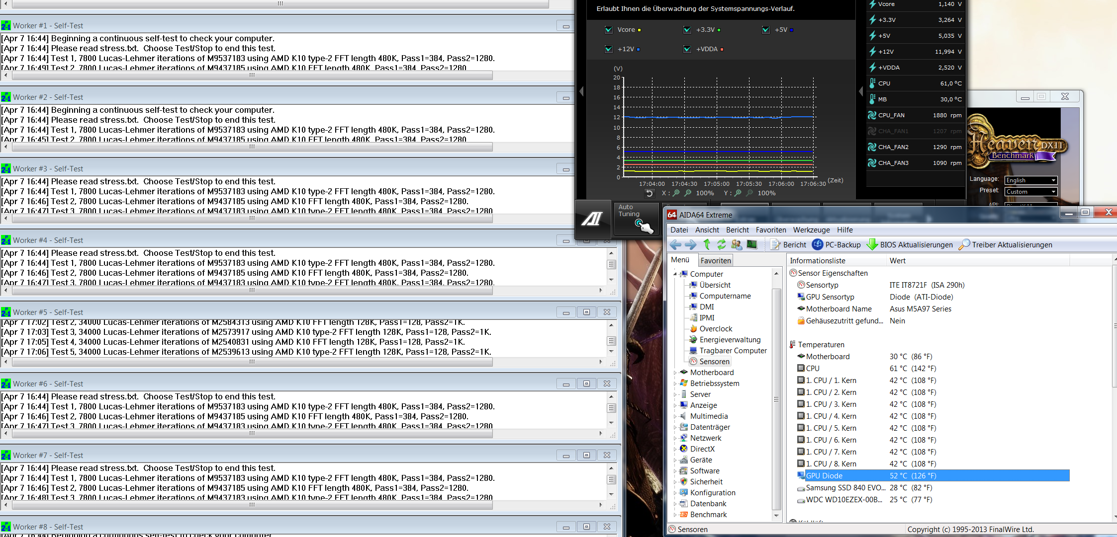

So, ich hab jetzt mal 20 min Prime laufen lassen:
Ab und zu sogar mal ein Takt Throttling gehabt, hier mal ein Screenshot:
Das sind die Daten mit Vcore usw. bei 22 ° C Zimmertemperatur!
Die Kern Temperatur erachte ich als ziemlich unrealistisch ?!
Edit: Vcore war in der Spitze 1,216... Sieht man leider nich auf dem Screen!
