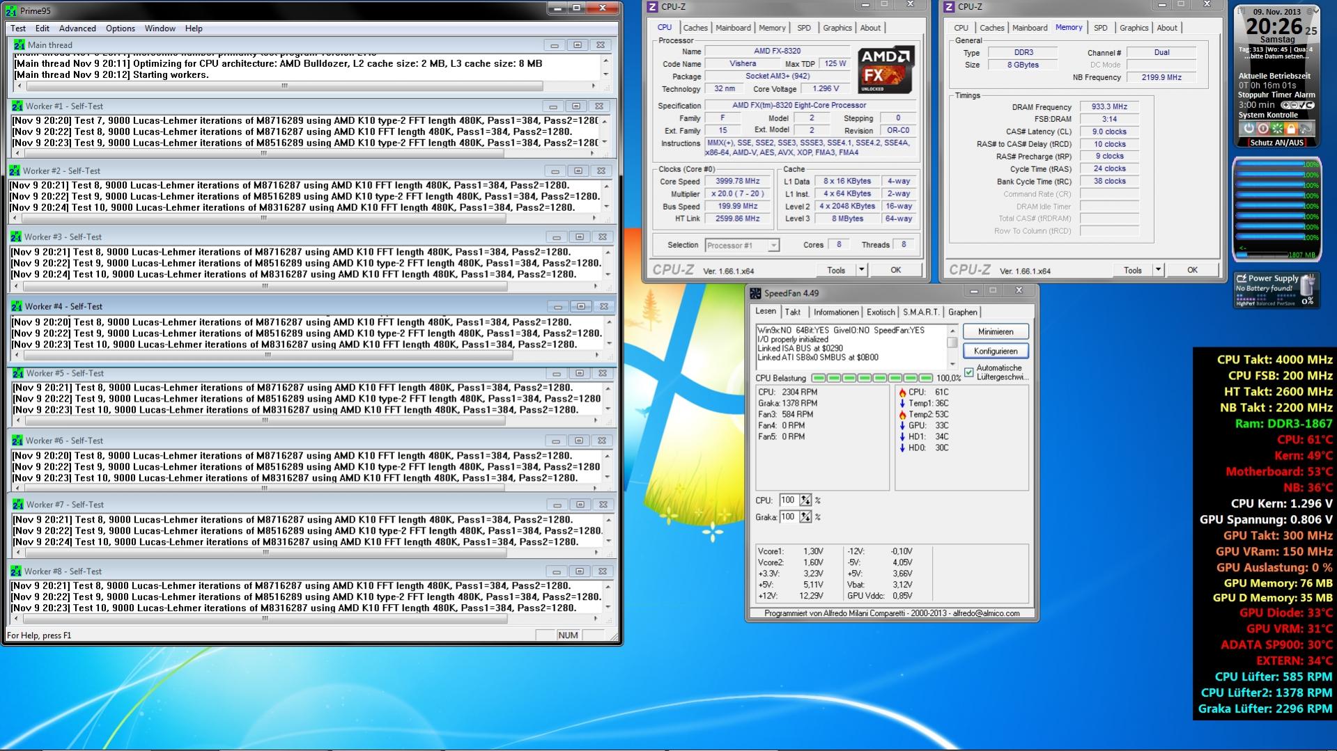

Das ihr immer Temperaturprobleme habt,hab ihr die HW im Schuhkarton ohne Lüfter?!
Hier hab ich unter Primelast ne CPU Temp von 61°C und Core unter 50°C mit nem Mittelklasse Luftkühler.
@Downnola
Wo hast du diese Temperaturen? Sockel oder Kern?
Das ist die Sockeltemperatur mit AIDA 64 ausgelesen. (Schau mir das immer live auf dem Display vom Logitech G510s an beim testen)
