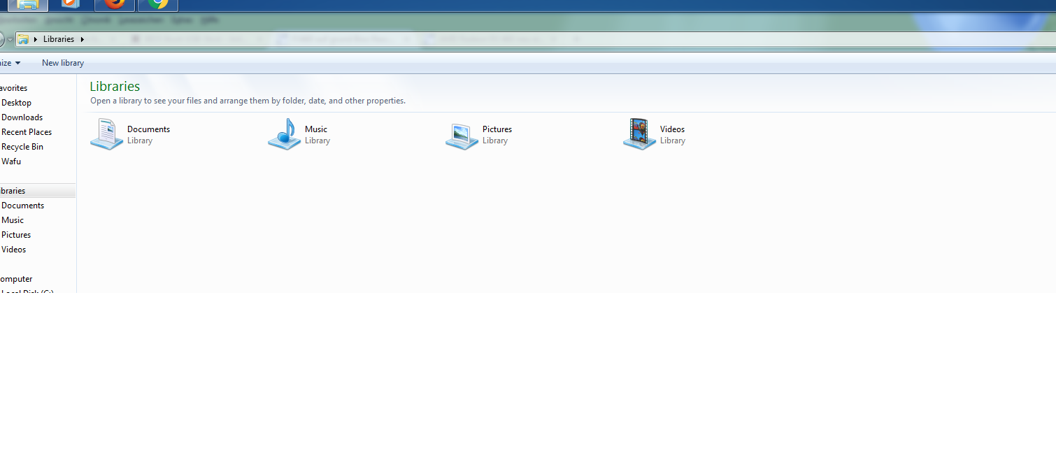

Tag, ich habe den neuen flash für meine RX460 draufgezogen um etwas mehr leistung zu bekommen, hat auch alles geklappt. Nur das alles dann immer über den rand rübergegangen ist. So das ich nicht mehr richtig sehehn konnte. Deswegen habe ich nach mehrmaligens versuchen den triebr zu istallieren was nicht richtig geklappt hat. Denn Backup wieder drauf geladen. Aber danach blieb der Bildschirm schwarz. Nun muss ich meine alte Graka, auf den PCIE1 slot mit meiner RX460 gleichzeitig den PC einschalten und es wieder zurückflaschen.
Ist das richtig und kennt ihr gute wege das zu machen, alles was google rausspuckt sind beiträge die sehr alt sind.

was meinst du eigentlich die ganze Zeit mit "über den Bildschirm hinaus geht"?
Vllt. schlicht Over/Underscan im treiber eingestellt ?!
So wie es da links oben ist. Kurz in Paint zusammen gemacht.
Ist auch eine RX460 grafikkarte tut mir echt leid mit der verwechslung.
Was du meinst, ist Over-/Underscan. Das ist eine Treibereinstellung, hat nichts mit dem BIOS der Grafikkarte zu tun.
