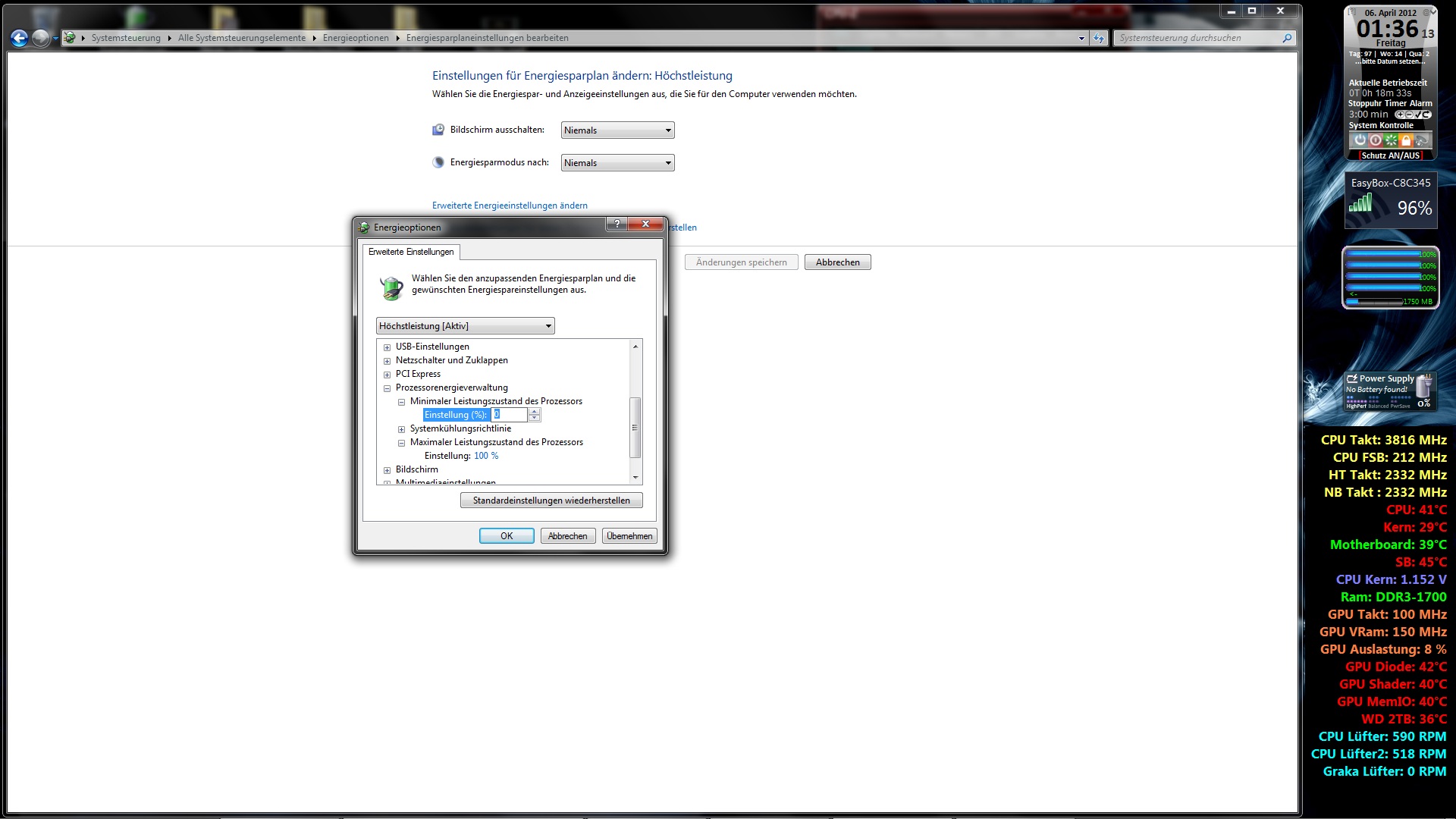

Energiesparmodus 0%/65%
Ausbalanciert 75%/75%
Höchstleistung 100%/100%

Deine Einstellungen haben leider den Effekt das die CPU nun nur noch max. auf 2400 MHz (P2) taktet. Der P1 (3000 MHz) und P0 (3300 MHz) werden dabei genau so ignoriert wie der Turbo Core.
