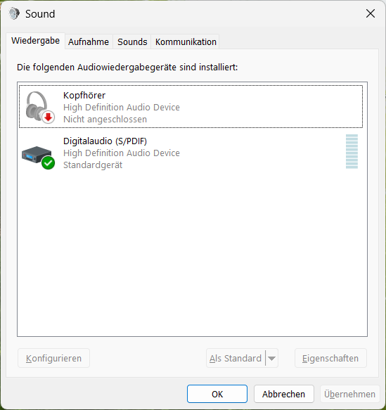

Sobald ich GPU und CPU gleichzeitig hoch belaste (habs mit unterschiedlicher Software getestet) geht der Sound aus. Schalte ich CPU oder GPU last ab geht es wieder. Das interessante ist wenn ich vorne am Gehäuse meinen Kopfhörer anstecke besteht das Problem nicht.
Hab es mit aktuellen Realtek-Treiber und mit dem MS High Definition Audio-Gerät probiert. Brachte keinen unterschied. Das interessante ist sobald der Sound aus oder an geht, läd der Gerätemanager neu als hätte man einen USB-Stick aus-/ein gesteckt, aber ohne Sound.

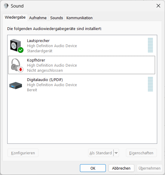

Wenn es wieder läuft sieht es so aus

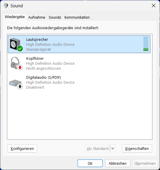

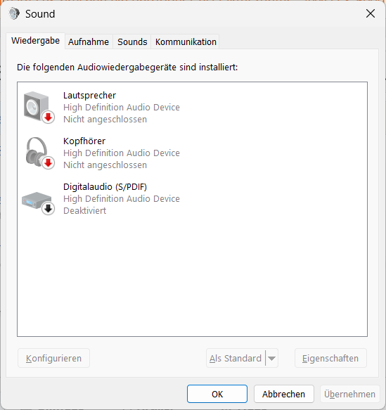

hat aber anscheind nichts bebracht. der sound geht jetzt im 2 sekunden takt an und aus
Wechselt jetzt zwischen
und

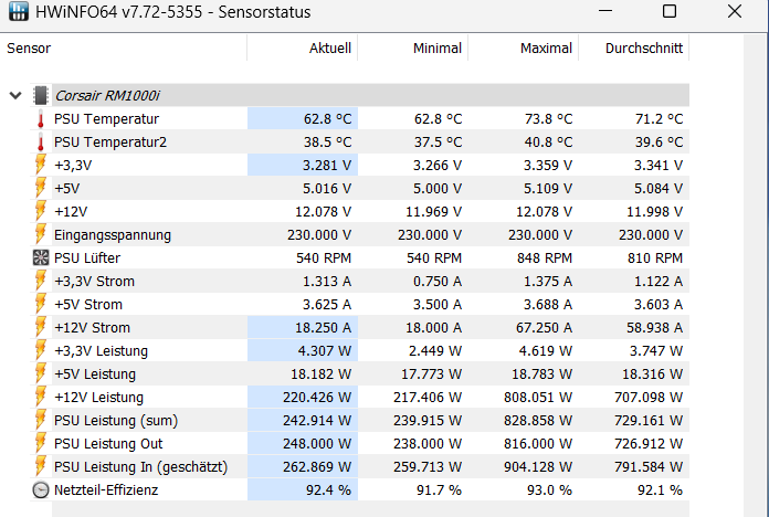

Laut Netzteil
Möglicherweise liefert das Netzteil keinen sauberen Strom? Dann sollten andere Bauteile zwar auch meckern, aber vielleicht ist der Soundchip sehr empfindlich. Du hast nicht rein zufällig ein anderes 1kW Netzteil rumliegen?
