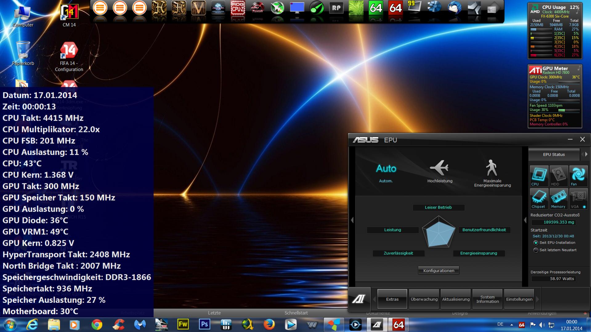

AI-Suite Screenshot:

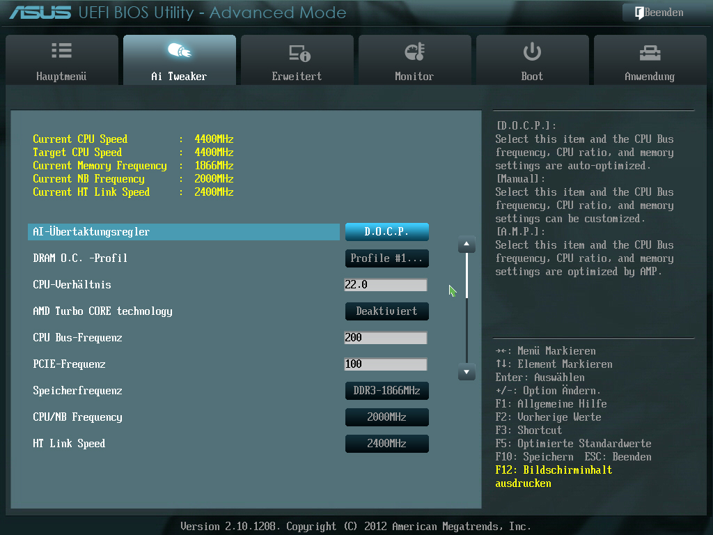

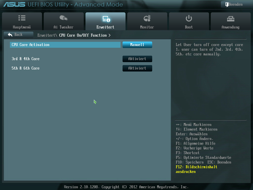

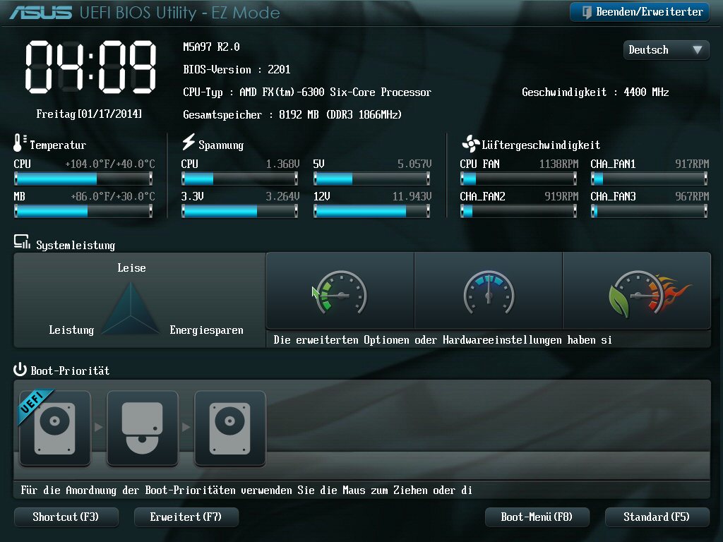

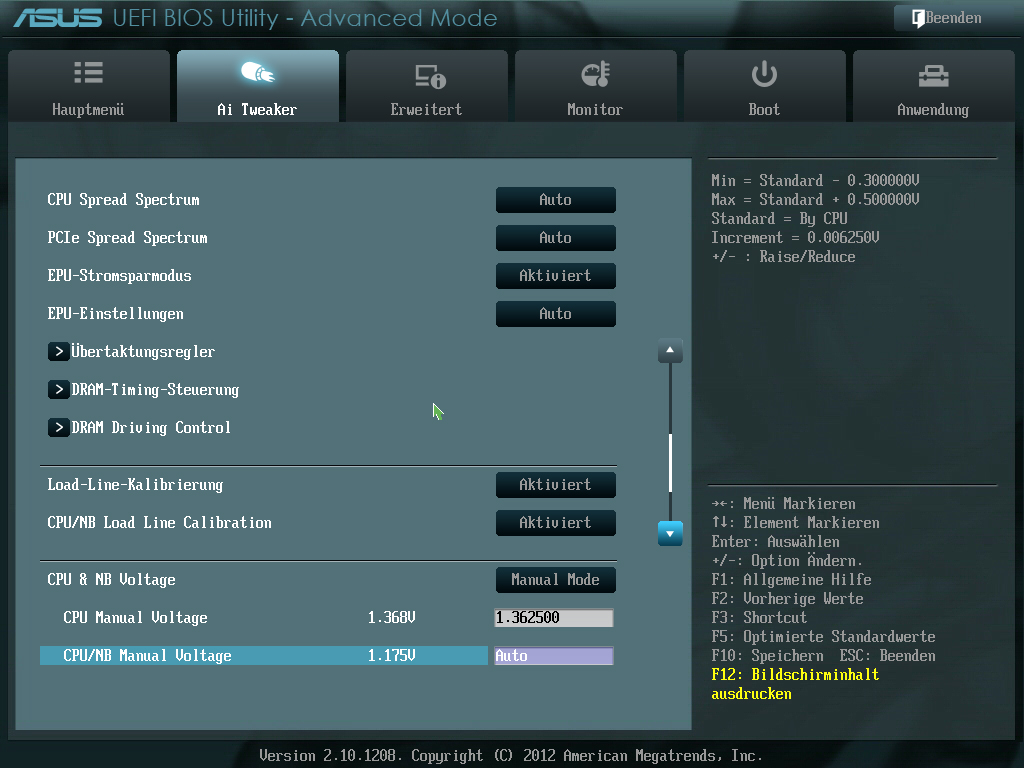

@benjohn

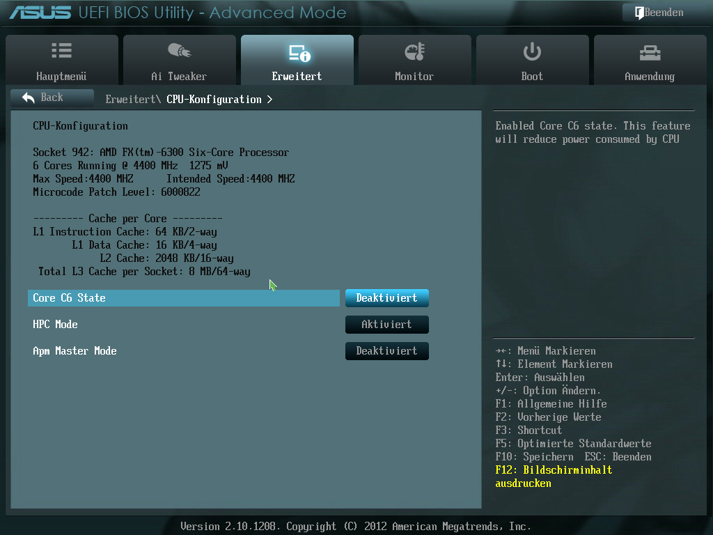

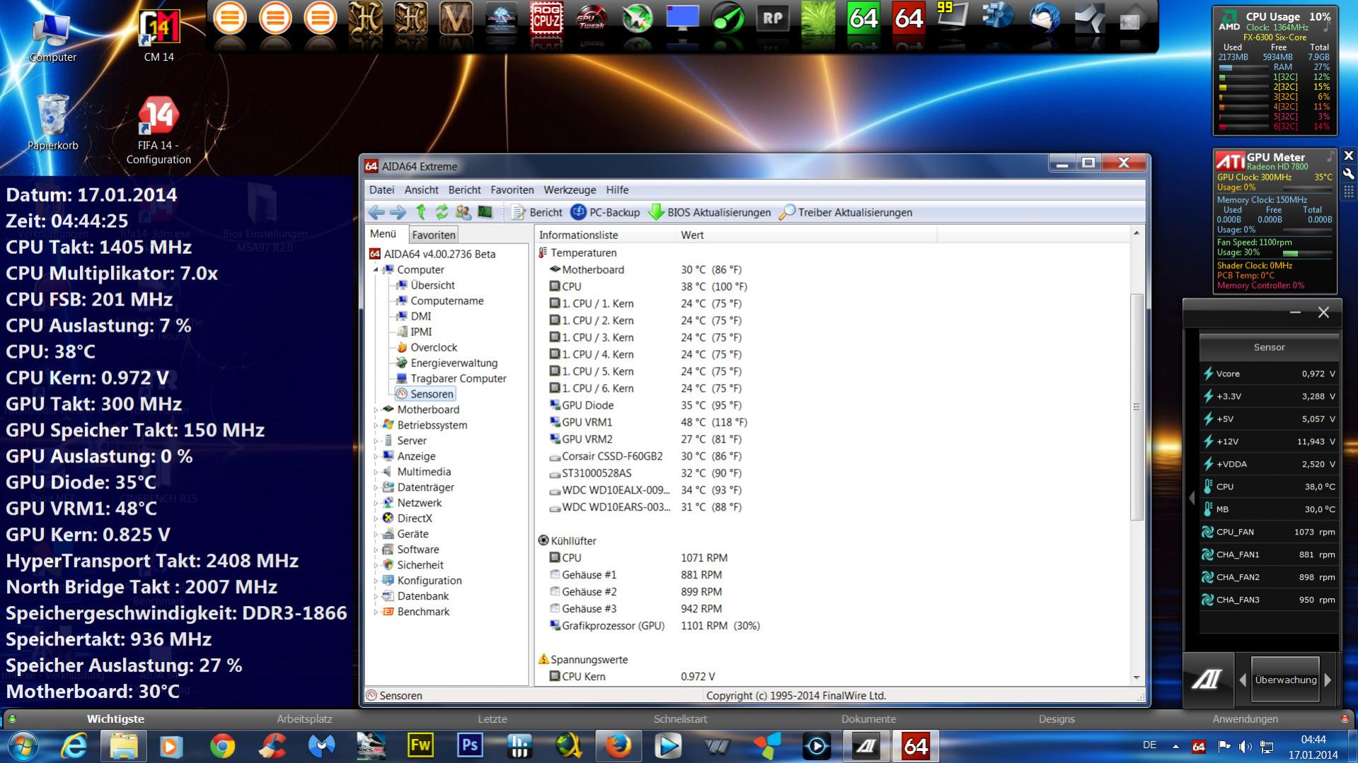

Ja ich habe den Turbo Core deaktiviert und den FX-6300 auf 4,4 GHz getaktet, weil er auf dieser Einstellung im Bios mit
1,3625 Volt läuft und unter Last max. auf 1,3800 Volt geht. Somit bleiben dann auch die Temps in einem sehr guten
Bereich und dieser Takt reicht völlig aus zum Gamen und sonstigem. Mein FX läßt sich sehr gut übertakten, habe diesen
auch schon mit 5,0 GHz laufen lassen, allerdings braucht er dann eine Spannung von 1,47 Volt und wird natürlich unter
Last dann dementsprechend heiß. Für einen Cinebench oder 3DMark06 geht es dann gerade noch so von der Temp
her, aber in diesem Bereich braucht man dann schon eine WaKü.
Hier mal meine Bios-Einstellungen für die CPU FX-6300:

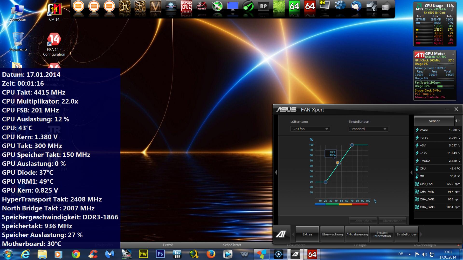

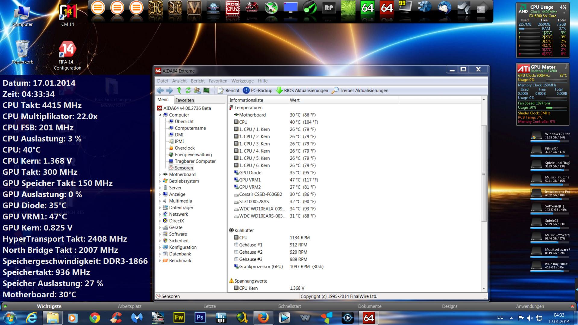

AIDA 64 EXTREM:
AIDA 64 EXTREM und EPU Ernergiesparmodus:
Und dadurch das ich den FX ja noch über Asus EPU laufen lasse, läuft er im Idle oder auch beim TV so mit 1,4 GHz und wenn Leistung gefordert wird vom System dann gehen alle Kerne auf 4,4 GHz.
mfg Zotac2012

Die Temps können jetzt aber nicht ganz stimmen.. wie viel Spannung gibst du deinem Prozzi denn jetz für die 3,8GHz? Und bitte im Bios bei OC nichts auf Auto, sondern immer alles manuell feststellen.
Ich schau später zu Hause nochmal nach den korrekten Temps. Ja die Spannung läuft auf "auto". Ich werde nachher als CPU-Spannung die Stockspannung verwenden, den Turbo abschalten, und dann mal Schritt für Schritt ordentlich übertakten. War nur ein Versuch gestern.
