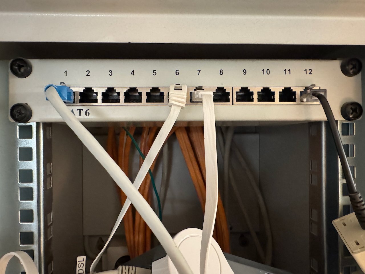

Hallo liebe Community. Ich habe heute die Nachricht bekommen, dass die Telekom die Tage bei mir in die Wohnung kommt und eine neue Glasfaserdose setzt. Es wird aber keine Glasfaserleitung in die Wohnung gesetzt, da sich mein Vermieter auf FTTB und somit G.Fast mit der Telekom geeinigt hat. Nun seht ihr mein vorhandenes Patchfeld. Ich habe vier Doppeldosen in der Wohnung, und diese sind auch alle aufgelegt auf dem Patchfeld mit den orangenen Kabel auf den Feldern 1 bis 8. Die Felder 9 und 10 sind frei. Auf den Feldern 11 und 12 sind die Zuleitungen aus dem Keller. Die 12 ist derzeit im Keller aufgelegt als DSL. Und an dieser 12 hängt auch meine Fritzbox dran. Jetzt will die Telekom anscheinend auf der 11 eine G.Fast UAE-Dose hängen.
Meine Frage ist nun wie geschieht das? Kann die Telekom direkt an das Patchfeld die neue G.Fast Dose hängen oder muss Sie die Zuleitung, die auf der Rückseite von der 11 liegt, in die GFAS-Dose klemmen?

Da wird auch eine RJ45-Anschlussdose genommen, also eine "normale" Netzwerkdose, jedoch mit einem Prüfwiderstand da drin. Eben damit die Telekom die Endleitung weiterhin messen kann.
Aus technischer Sicht müssen sie es nicht tun. Ist eher die Frage ob sie es wollen.
Die Telekom möchte halt bei FTTB mit G.fast eine RJ45-Dose installieren, wo sie die dazugehörige Home- bzw. Glasfaser-ID anbringen kann (sowie ggf. noch eine Art PPA). Dafür könnte der Platz am Patchfeld ggf. zu klein sein. Daher bleibt nur abwarten und mit denen sprechen, wie sie es umsetzen wollen. Vielleicht akzeptieren sie eine andere Lösung bzw. Ort für die Anbringung der Glasfaser-ID. Oder auch nicht (weil man nicht von der Standardbauweise abweichen möchte/darf)…
Mich ärgert jedoch vielmehr, dass man bei einer solch vgl. modernen Hausinstallation (zumindest dem Photo nach) keine Leerrohre bzw. Kabelkanäle für eine zukünftige Glasfaser-Inhausverkabelung vorgesehen hat, die man ja eigentlich schon seit 10-20 Jahren hätte erwarten/vorhersehen können, und daher nun zu so einer "schmutzigen" FTTB-Lösung greift. Älter kann ja diese Hausinstallation eigentlich nicht sein… Oder doch?

Die Telekom setzt bei g.fast eine "UAE" Dose in der Wohneinheit, meist in der Nähe der TAE, weil man ja 2 Adern aus der TAE Zuleitung abzweigt.
Der Sinn ist ja, die Wohneinheit nicht neu verkabeln zu müssen.
Wenn du das irgendwie anders haben willst, sorge dafür dass du am Termin persönlich vor Ort bist und bespreche das mit dem Monteur.
Was steckt denn vorne in der 12? Ist das ein RJ45->TAE Adapter? Und wo geht das im Patchfeld auf 12 aufgelegte Kabel hin? Kommt das wirklich aus dem Keller?
Das in der 11 aufgelegte Kabel auch?
@h00bi Die Dosen in der Wohnen dienen alle nur dem LAN, keine davon ist eine TAE-Dose. Die TAE-Leitung ist die Leitung Nummer 12, welche aus dem Keller kommt.
Die Zuleitungen auf der 11 und 12 sind aus dem Keller bis in meine Wohnung im 1.OG. Leider nicht durch Leerrohre sondern fest verputzt. Sonst hätte man auch eine Glasfaserleitung womöglich durch Leerrohre ziehen können statt auf FTTB zu setzen. Aber ich bin nur Mieter und froh, dass es überhaupt was wird.
Genau. In der 12 steckt ein RJ-45-> TAE Adapter welcher dann wieder auf RJ-45 in den DSL Slot der Fritzbox geht.
Den TAE Adapter kannst du dir auch sparen. Du kannst direkt von RJ15 auf das DSL Modem der Fritzbox mit einem ganz normalen Netzwerkkabel.
Wenn die 11 ebenfalls aus dem Keller kommt, wäre es naheliegend diese zu verwenden. Die Frage ist, ob der Monteur da mitspielt, die UAE unten zu montieren (darf er eigentlich nicht) oder oben aufs Patchfeld zu legen.

@h00bi Wenn er es oben aufs Patchfeld legen muss, dann muss das derzeitige 11er Kabel vom Patcheld entfernt werden, an eine Dose und diese Dose wieder aufs Patchfeld? Ich hoffe es kommt zu keiner Unterbrechung der derzeitigen Verbindung über Kabel 12.
"muss" ist so ein hartes Wort. Der Techniker hat Vorgaben, an die er sich halten sollte. Besprich mit ihm, was du haben willst. Wenn es für ihn weniger Arbeit ist und er es für vertretbar hält, wird er deine Wünsche umsetzen.
Wenn dann oben aufs Patchfeld, unten im Mehrfamilienhaus (also außerhalb der Wohnung) in keinem Fall.
