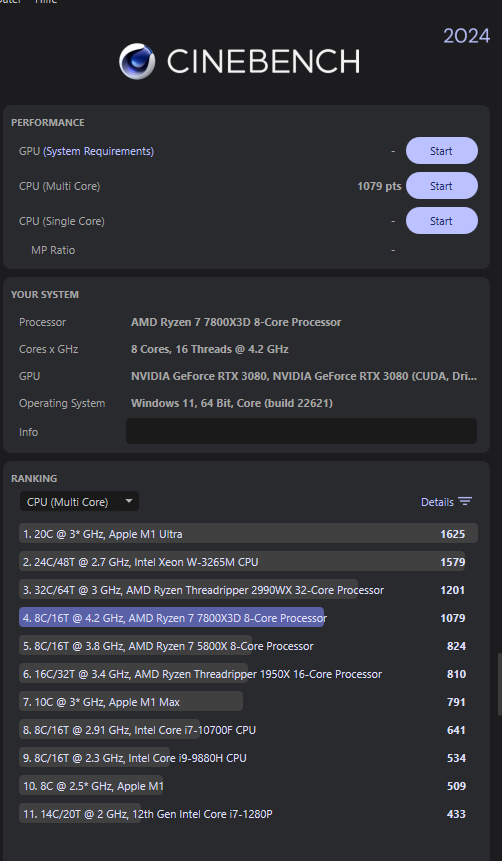

CB2024 Multicore sieht jetzt denke ich relativ normal aus oder?
Jo, das sieht gut aus.

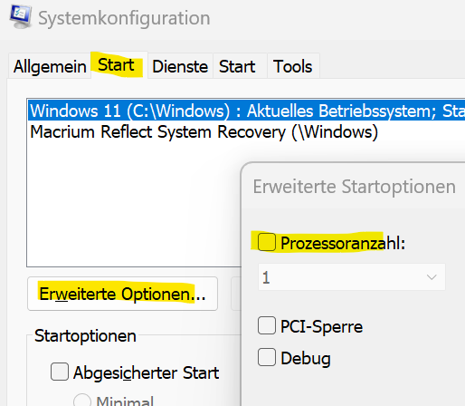

Wichtig bei alten Windows Installationen ist vor allem, das diese nicht versehentlich "kaputt-optimiert" wurden.
(msconfig maximale Kerne reduziert)
Viele Leute haben hier früher (sinnloserweise) mal einen Wert in msconfig eingetragen und dann irgendwann später eine CPU mit mehr Kernen eingebaut. Durch das Limit wurde diese dann massiv gebremst.
Also nur zur Sicherheit mal prüfen, ob hier der Haken bei Prozessoranzahl und maximaler Speicher nicht gesetzt ist.
Passt unter msconfig. Danke dir :-)
