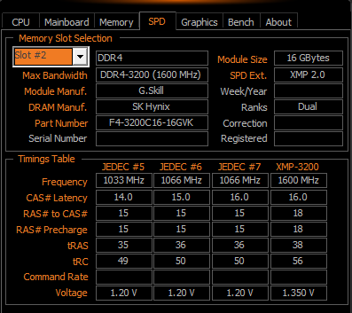

Meine Komponenten:
AMD Ryzen 5 5600
GIGABYTE B550 AORUS ELITE V2 - Rev1.2 - neustes BIOS installiert (FCc)
G.Skill RipJaws V DDR4-3200 - F4-3200C16D-32GVK (eingebaut in RAM Slot 2 &4)
KC3000 PCIe 4.0 NVMe M.2 SSD
AMD Radeon RX 580
Hab ich nun einfach Pech und muss damit leben das er nur auf 3000 läuft oder kann ich das KIT umtauschen (Rückgabefrist noch nicht abgelaufen). Zählt das als "defekt" bzw. ist das ein Rückgabegrund?

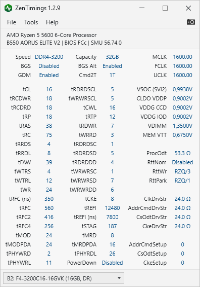

Lade mal das Tool und lade ein Foto hier hoch.
ZenTimings
Reaktionen: mrcoconut

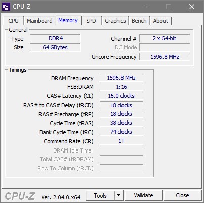

mein Rechner besteht aus "sehr ähnlichen" Komponenten:
MoBo ist das AX (also mit WiFi/BT) in der Rev1.1 Version (meines Wissens auch hier nur Unterschiede bei der "Peripherie")
5800X3D
und 4x G.Skill 3200CL16, allerdings hatte ich das Glück, DR Module mit Samsung Bestückung zu bekommen. Das ist wohl bei G.Skill reine Glückssache.
wie gesagt, damit läuft das Board auch mit allen 4 RAM Sockeln belegt (insgesamt 64GB) und XMP (3200MHz/CL16) absolut stabil (mehrere Memtests durch).

ZenTimings
Einen Unterschied sehe ich da nur bei "tWRRD" 3 zu 4

Warum zeigt er auf den zwei Fotos je einmal Speed DDR4-3000 und 2999? Hattest du im bios das 3200 xmp aktiviert?
Ich hatte das XMP aktiv, aber auf 3000 noch gestellt. Nummer 4 aus der Tabelle oben.
Das mit den 2999 kam einmal als ich in dem Programm ZenTiming zwischen den zwei RAM Ansichten gewechselt haben nur einmal. Hab danach noch ein paar Mal die Ansicht gewechselt da war dann immer 3000
Hiernochmal mit 3200

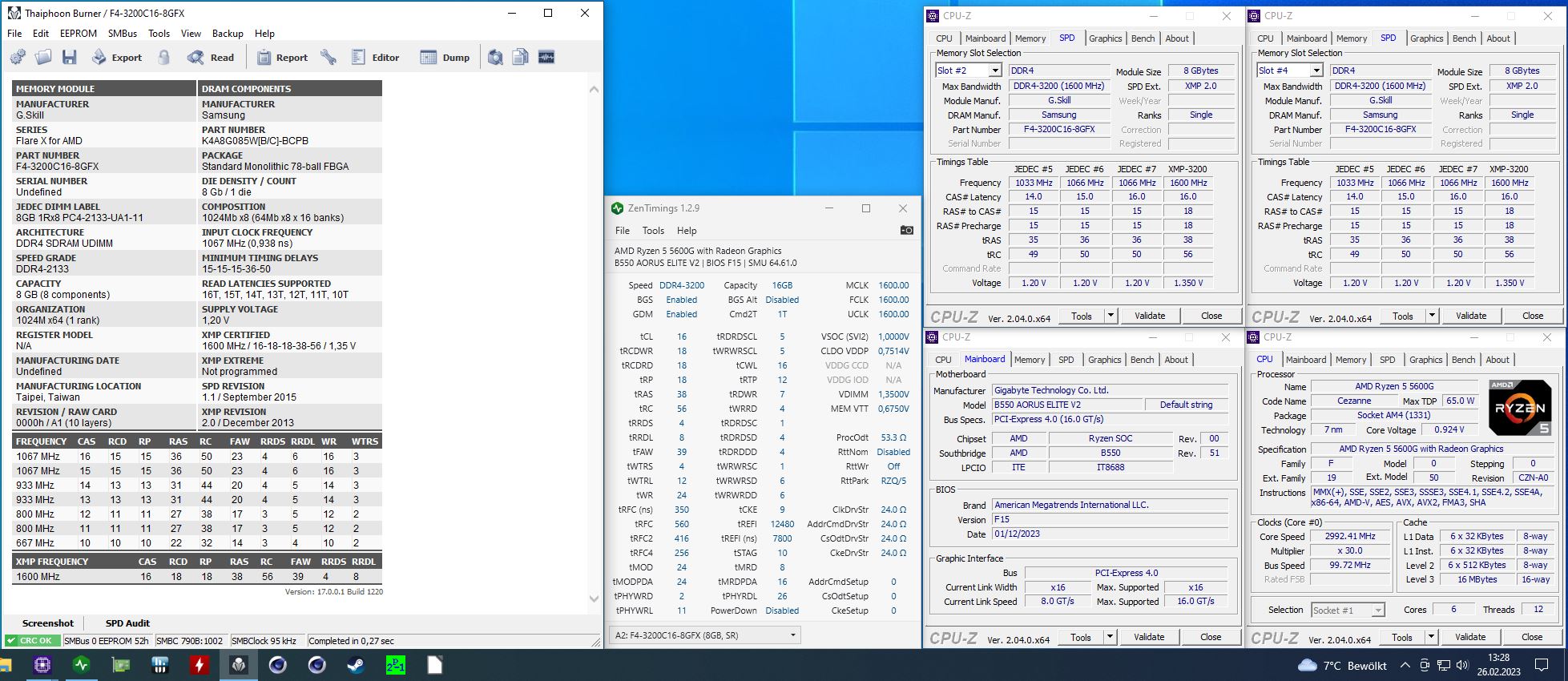

Ich bin gerade meine Eltern zu Besuch. Mein Vater hat das Elite V2 mit 16GB G.Skill Flare X laufen. Der RAM ist AM4 spezifiert und den gibt es auch als 32GB Kit und ist ähnlich günstig.
Ich würde vom gesetzlichen Widerruf Gebrauch machen und das Flare X Kit bestellen.
