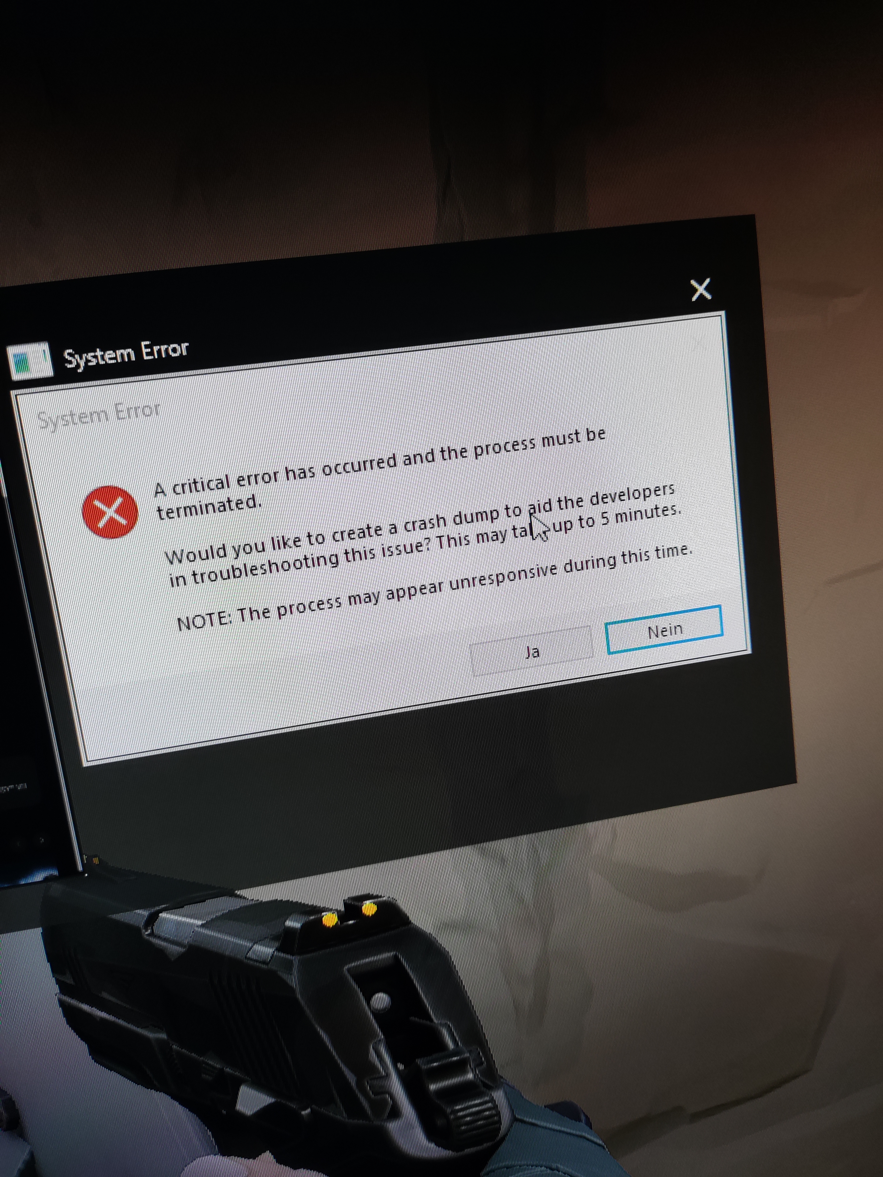

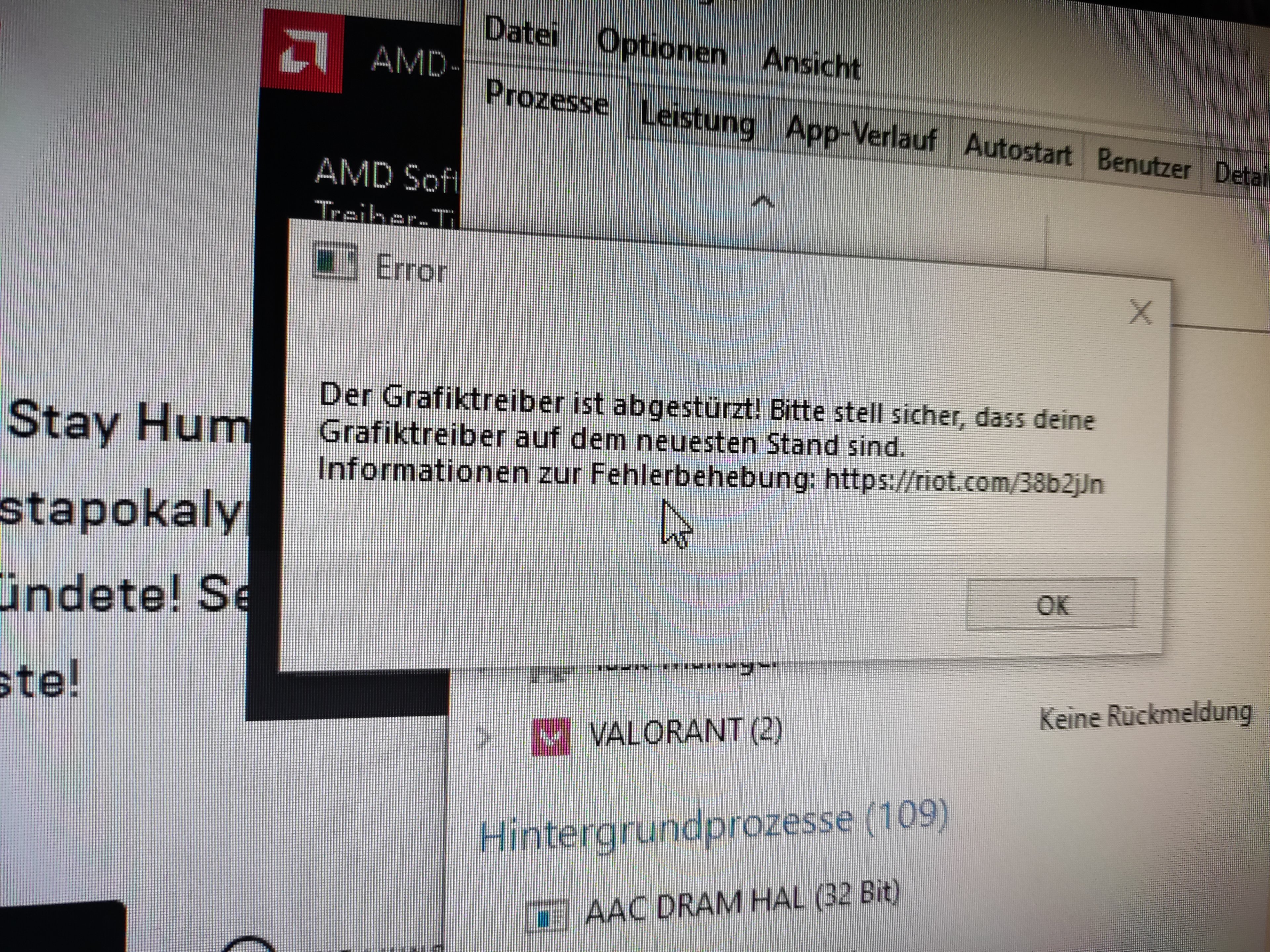

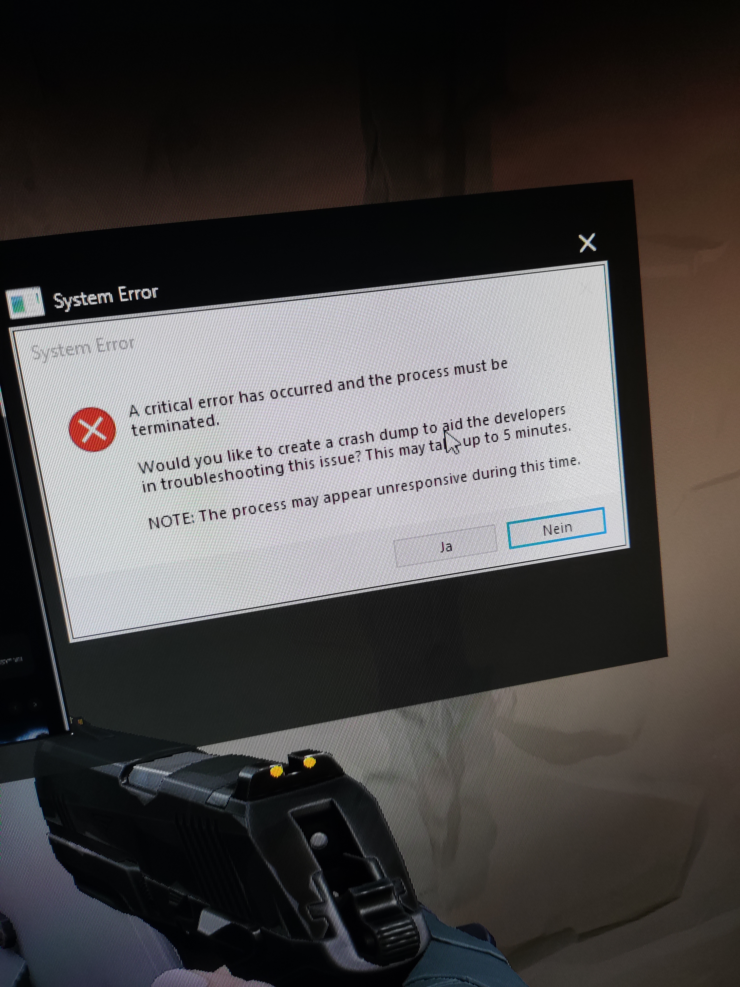

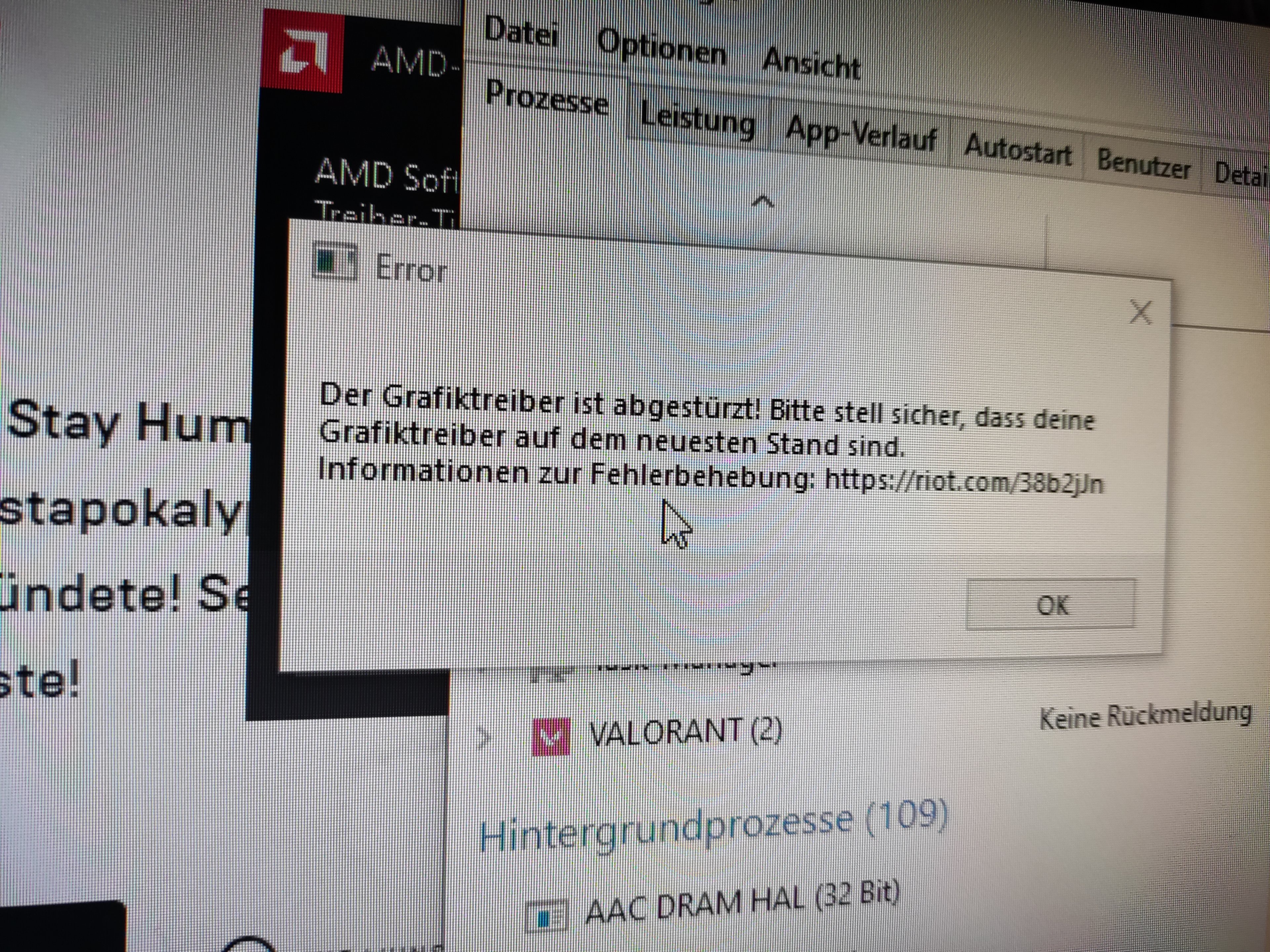

Ich habe meinem Bruder am 22.01.2022 einen neuen PC zusammengebaut und nun hat er mir berichtet, dass der PC bei Spielen abstürzt (Bei Valorant meist sofort und bei Fortnite ~stündlich). Nun habe ich den PC zu mir genommen und meine XFX RX570 eingebaut in der Annahme, dass es an der Grafikkarte liegt, allerdings kommt es trotzdem zu abstürzen (nur mit Valorant getestet), teilweise ohne Fehlermeldung und teilweise mit, siehe Anhänge.

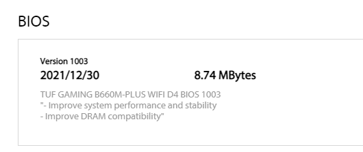

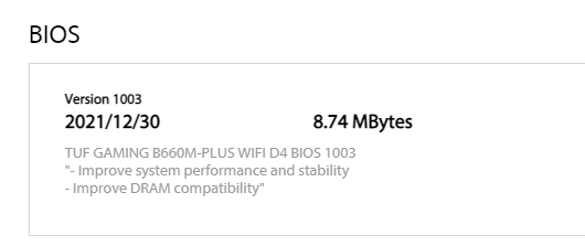

xexex schrieb:
Ja, update wurde am Sonntag gemacht
