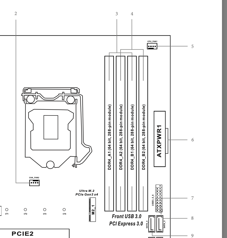

Da man bei 4 Bänken dann K G K G bestückt hätte, stört der erste Riegel G nicht auch schon oder geht es nur um den erste - derzeit leere - Bank?
@prian habe sie derzeit auf A2/B2 stecken. Wie du schon erahnt hast habe ich das Problem nur mit A1 also die erste leere Bank. (siehe Anhang). Ich denke mit den HyperX sollte sich das ausgehen, da man den Lüfter des Macho ja noch ein bisschen nach oben setzen kann wie ich gelesen habe.
Die Frage die ich habe ob das mit meiner aktuellen Konfig dann auch auf 3200Mhz im Dual Rank läuft?
sind ja zwei Paare, die sollten jeweils Dual Ranked laufen.
