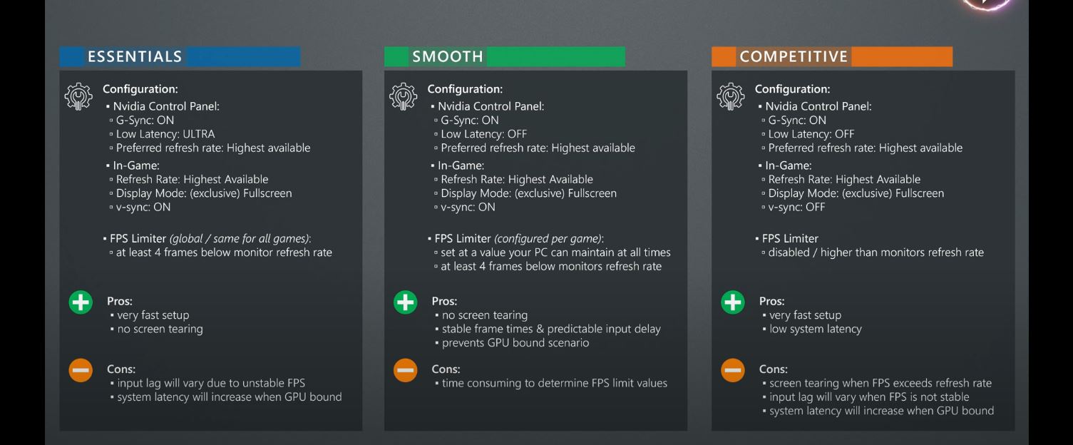

das habe ich aus dem link was @petepow gepostet hat. was sollte ich da wählen ?

Die 3 Schaubilder enthalten meiner Meinung nach einen Fehler: Hier wird in 2 Fällen VSync ingame On empfohlen.
Anders als bei VSync ON im Treiber weiß aber das ingame VSync nichts von GSync und arbeitet dann eigentlich dagegen anstatt damit zusammen. Das halte ich für eine falsche Empfehlung, oder zumindest wundert es mich sehr.
Zumal „V-Sync ingame on“ je nach Game auch verschieden umgesetzt wird. Manchmal ist es nur ein seltsamer Framelimiter.
Das Spiel gibt ja bestimmte Sachen nur über die API an den Treiber weiter. Der Treiber ignoriert dann einfach Ingame Vsync (Treiber VSYNC off), überschreibt die Ingame Einstellung (Treiber VSYNC on) oder macht, was das Spiel sagt (let the application chose)
Sofern Gsync im Treiber an ist, ist Vsync (innerhalb der Gsync Range) nicht aktiv. Egal was das Spiel gerne hätte.
Dann ist der Tipp im Schaubild ja nur noch bescheuerter, denn dann würde man ja von einer Application Chose Einstellung im Treiber ausgehen. Und ob das dann immer verlässlich so funktioniert, wie du beschreibst, würde ich aufgrund der, wie @Ja_Ge sagt, unterschiedlichen Implementierungen von VSync ingame durchaus bestreiten oder mich zumindest nicht drauf verlassen.
Wobei Vsync als ein 60 FPS Limiter ist ja nun keine "unterschiedliche Implementierung" ist. ;) Das ist technisch einfach nur unwirksamer Pfusch, wenn es eigentlich als Vsync dienen soll. Das sollte wirklich eine seltene Ausnahme sein.
Ich würde entweder im Treiber Gsync + FPS Limiter -3 setzen oder im Treiber Gsync + Vsync ON. Die leicht erhöhte Vsync Latenz spiel hier in der Praxis quasi keine Rolle, gerade auf High Refresh Monitoren.
Ingame dann deaktivieren, wobei hier die Einstellung letztendlich wie gesagt egal ist, weil der Treiber das letzte Wort hat.

@Grimba zum Thema V-Sync. Soweit ich es verstanden habe, warum Ingame. Da es auch ein FPS Limiter ist, ist es normal besser, wenn dieser vom Spiel selbst kommt, da er eigentlich sauberer mit der Engine zusammen arbeiten soll, als ein externer Limiter. Das trifft natürlich nicht immer auf jedes Spiel zu, für diese Spiele würde man dann ausnahmen machen.
Das sind overall Settings, die in den meisten Spielen gut sein sollen aber natürlich nicht in allen.
V-Sync allgemein wird empfohlen, da es sein kann, wenn die Frametime mal komplett unsauber ist, dass das G-Sync mal kurz nicht funktinoniert und dann V-Sync kurz greift.
