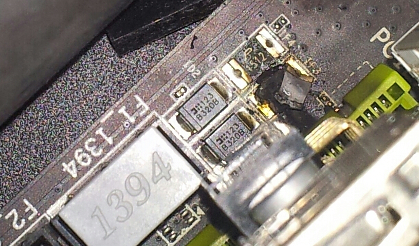

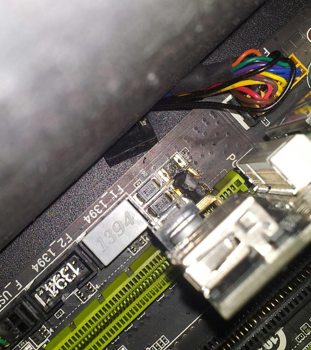

Vor einiger Zeit hörte ich ein Knistern und mir stieg ein Geruch nach Verbranntem in die Nase. Da der PC aber weiterhin problemlos funktionierte und ich die Ursache nicht herausfand, setzte ich mich, ohne grosse Bedenken, wieder vor den PC. Heute öffnete ich das Gehäuse, um kurz etwas zu überprüfen, als mir folgendes ins Auge gestochen ist:

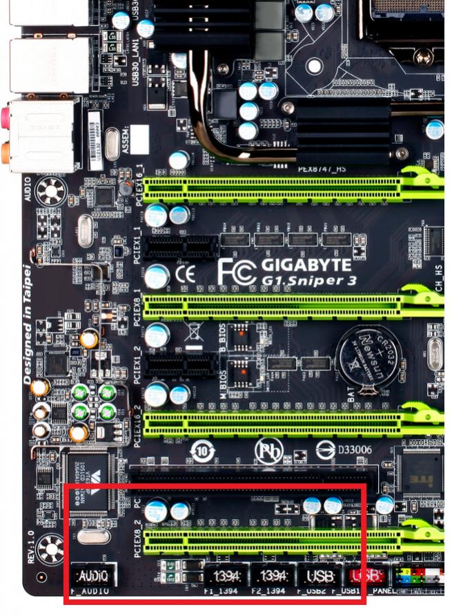

Mein Mainboard ist ein relativ neues G1 Sniper 3, der Bereich, den ich Fotografierte, ist im roten Kasten
Ich kenne mich zu wenig aus, um genau zu beurteilen, was das ist, warum das passieren kann und was die Auswirkungen davon sind. Kann mir vielleicht jemand von euch das wie, was, warum und wieso beantworten?
Wahrscheinlich (vielleicht aber auch nicht) habe ich noch Garantie darauf, weswegen ich im schlimmsten Fall ein neues Mainboard holen könnte/müsste. Der PC funktioniert sonst halt so wie immer...
Danke schon mal im Voraus :)

Ohne mich jetzt mit dem layout zu beschäftigen würde ich sagen, da der PC ja noch funktioniert, gehört das zu einem der Anschlüsse oder Steckplätze, da könnte ein Blick ins manual helfen.

Sieht mir nach ner SMD Sicherung aus, höchstwahrscheinlich für die USB Header, ist dort/war dort etwas angeschlossen? Funktioniert die darüber Plazierte Controllerkarte noch?
Edit: Schaut nach nem USB Controller aus, die haben i.d.R. selber Sicherungen, vondaher scheint die Sicherung auf dem Mainboard durch einen "Frontpannel Anschluss" gegrillt worden zu sein...

Wenn ich das Handbuch richtig deute und dein Foto dazu, dann ist der Kurzschluss am PCI-Slot, der sogar was abbekommen hat. Was seckt in dem Slot drin, wenn ich fragen darf?
Schaut für mich nach einem Widerstand aus. Gehört wahrscheinlich, wie Znrl gesagt hat, zu einem Steckplatz, darum geht der PC noch. Einfach sofort umtauschen wenn noch Garantie drauf ist.
ich tippe auf firewire. hast du ein geraet mit firewire ? geht das noch?
Lustig was hier einige schätzen ^^ das F steht für Fuse, das I könnte für Interface stehen, von der beschaffenheit des Bauteils her ist es ne SMD Sicherung ;-)
Jep Punk2018, da geb ich dir als Elektrotechniker recht. Aber wenn's ein Sicherung so "sprengt", muss schon ein ordentlicher Strom geflossen sein, also z.B. Kurzschluß zum Gehäuse. Ob dann Gigabyte so kulant ist, das MB auszutauschen, weiß ich nicht. Sie können sich auf den Standpunkt stellen "selbst zusammengebaut, selbst schuld". Wenn der TE seinen Computer allerdings beim Händler gekauft hat, sollte er ihn dorthin bringen.

Das "F1" ist vom Firewire, die zwei Teile wo defekt sind, sehen nach Schottky-Dioden aus, aber wenn es die Dinger zerlegt hat stimmt alle mal etwas nicht, da je noch sicher Garantie drauf ist, wie gesagt umtauschen, bevor noch mehr abraucht.
Ach die zwei anderen sind ja andere Bauteile, hab ich auf dem anderen Bild gar nicht gesehen, das wären dann schon Sicherungen
