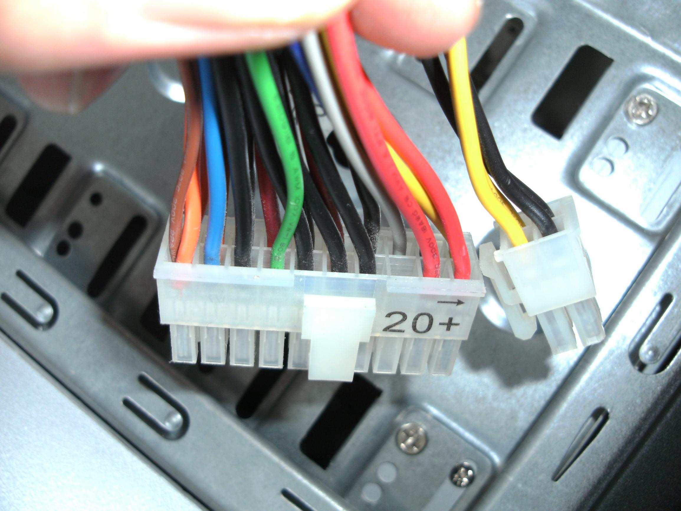

also habe noch mal ursachen forschung betrieben und mir ist was aufgefallen
und zwar fehlt an dem großen stecker fürs mobo eine litze! ich weiß nur nicht
ob die wichtig ist oder nicht habe mal ein foto davon gemacht
€dit das nt war vorher in nem pc in dem ein x2 4400+ drin werkelte

ok
nein habe leider kein anderes nt!
es geht aber auch in anderen rechnern habe es
schon in zwei anderen geräten getestet die laufen
problemlos :skull_alt:

und er sollte wenn das nt zu schwach wäre mir ja zumindest das bios zeigen oder`?
bekomme ja garkein bild weder mit ner anderen graka noch dem onboard gedöns
achja ist ein 400 watt netzteil mit 15ampere auf der 12v leitung
das hier ist das klick mich
Kann ganz unterschiedliche Symptome haben. Z.B. auch so, wie du es erlebst.
Wobei es sich mir nicht ganz erschließt, dass wenn es auf deinem Hauptsys läuft, es auf dem anderen "schwächeren" Sys nicht laufen sollte. Aber Hanne kennt sich da besser aus als ich.
hmm ok bekomme morgen vom bekannten ein
bequiet 550watt netzteil das sollte wohl reichen
werde dann berichten ob die probs weg sind oder
noch bestehen danke erstmal für die schnelle und
gute hilfe!!!
