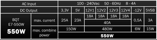

Das "bequiet 550watt" ist auch nicht gerade eine Empfehlung - aber von den Daten her dürfte es zumindest zum Start des MBs reichen - wenn es funktioniert, besorge Dir ein NT, dass auf der +12V-Leitung nicht weiniger als 40A ( Ampere ) hat -
wow 40a ok werde mich mal umsehen bzw hast du nen
tipp für ein bestimmtes netzeil???
€dit das hört sich doch ganz gut an oder??
