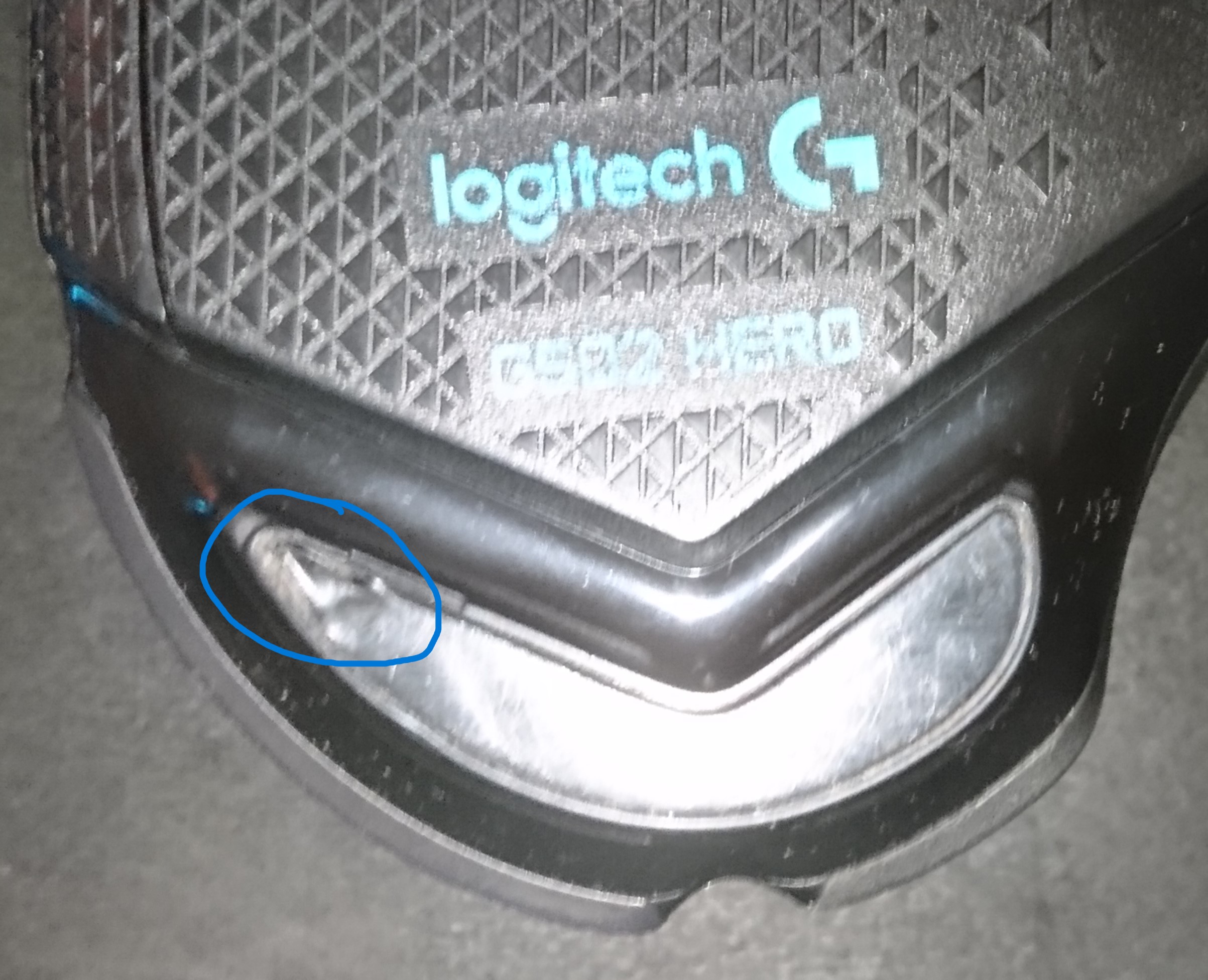

Bei meinen Heros löste sich halt immer die eine untere Ecke ab. Die SE knnte ich gerade vor Ablauf der Gewährleistung zurück senden. Sah aber genauso aus wie bei meiner ersten Hero auf dem Bild.
Das gibt ein nervendes, kratzendes Feedback.
Aber ok. Liegt es an meinem Gameplay. Lassen wir das.
Das sieht ein bisschen danach aus, das du gelegendlich von Mauspad rutschts, und dann mit der spitzen Kante des Pads beim zurueckkommen an die Kante schrammst, kann das sein?
Die Pads der X haben jedenfalls eine ziemlich andere Form, sind wesentlich groesser und wohl am relevantesten haben keine so spitze Winkel. Ein Schaden wie auf dem Bild duerfte nicht so schnell entstehen.
Nein. Das Mauspad ist 90 x 40 cm groß, wobei mindestens 50 x 40 nur für die Maus bereit stehen. Kann mich nicht daran erinnern, jemals das Pad verlassen zu haben. Das Pad ist ein Aukey KM-P2. Gebördelte Kanten und wasserabweisende Stoffoberfläche mit Microstruktur ohne irgendeine Beschädigung. Einzig ab und an landelt mal ein Krümel auf dem Pad. Wird aber immer kurzfristig gesäubert.
Das ist eine Aussage, mit der ich mal was anfangen kann. Danke.
