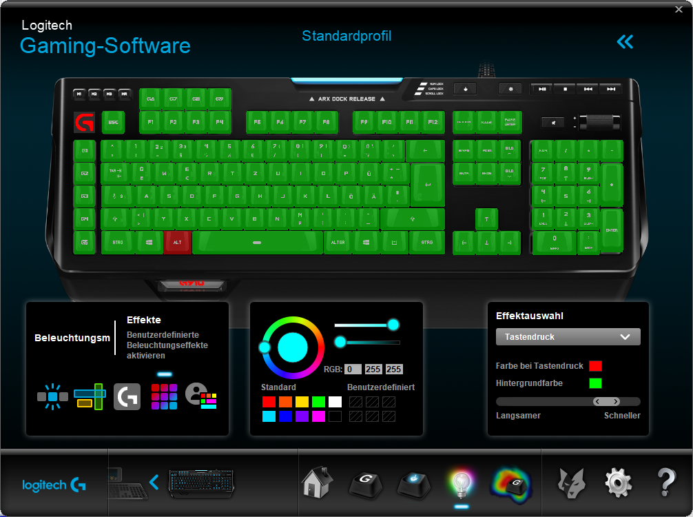

In der Gaming Software habe ich eine feste Farbe (grün) für das Standardprofil eingestellt, allerdings wird das Profil erst geladen wenn ich die Software manuell öffne und auf "Beleuchtungseinstellungen" gehe.
Zuvor leuchten alle Tasten in einem schwachen Rot.

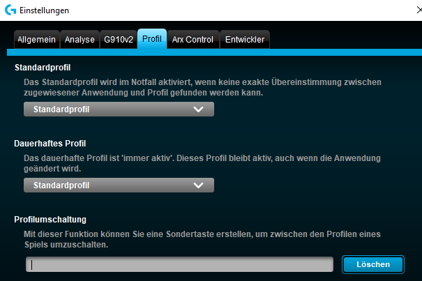

Das Standardprofil ist als Dauerhaftes Profil eingestellt.

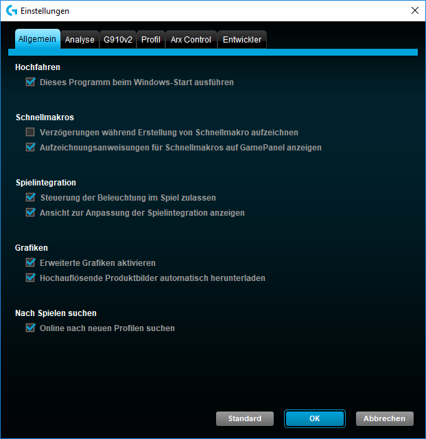

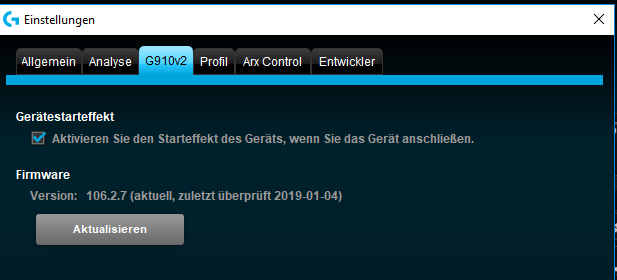

die Software wird automatisch gestartet und während des Booten ist auch der Regenbogeneffekt nach laden des Tools wird die Beleuchtung schwach rot. Das Tool ist die aktuelle Version 9.02.65
Ich packe mal ein paar Bilder von den Einstellungen rein.
Wenn ich in diesem Menü auf die Lampe klicke wird die Einstellung erst geladen.
