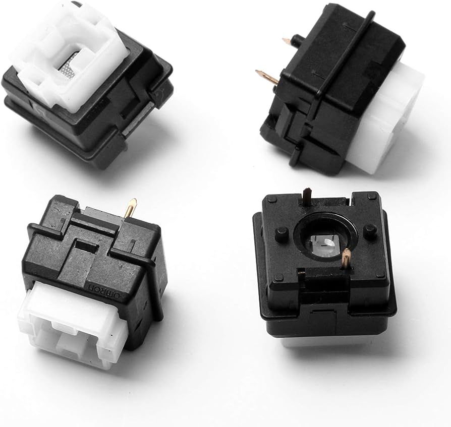

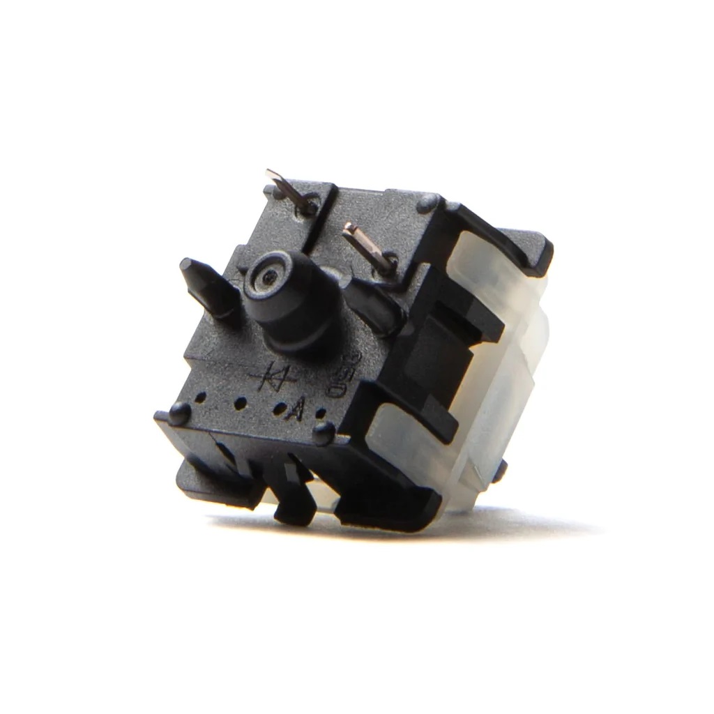

die Frage die sich stellt ist die Position der Kontakte. Schau mal ein paar Bilder der Taster an, ob man da was erkennt. Sowie die Spannung die die Dinger brauchen.
Tauschen ist möglich, ist aber gelötet und wenn dann solltest alle Switches tauschen.
Die Cherry MX switches sind halt Einsteigerklasse. Bei dem Aufwand würd ich gleich bessere Switches verbauen
@Viper_780 wie soll das gehen von den Anschlüssen. Hat das Board die Aufnahmelöcher passend zu den Cherry Switches. Ich lerne gerne dazu

Ich wurde mir die G Romer Taster bei Amazon holen und dann die defekten ersetzen.
Du hast absolut Recht hab die Tastatur doch glatt verwechselt.
@Don_2020 es tut mir leid du kannst hier nur auf andere Romer G setzen
