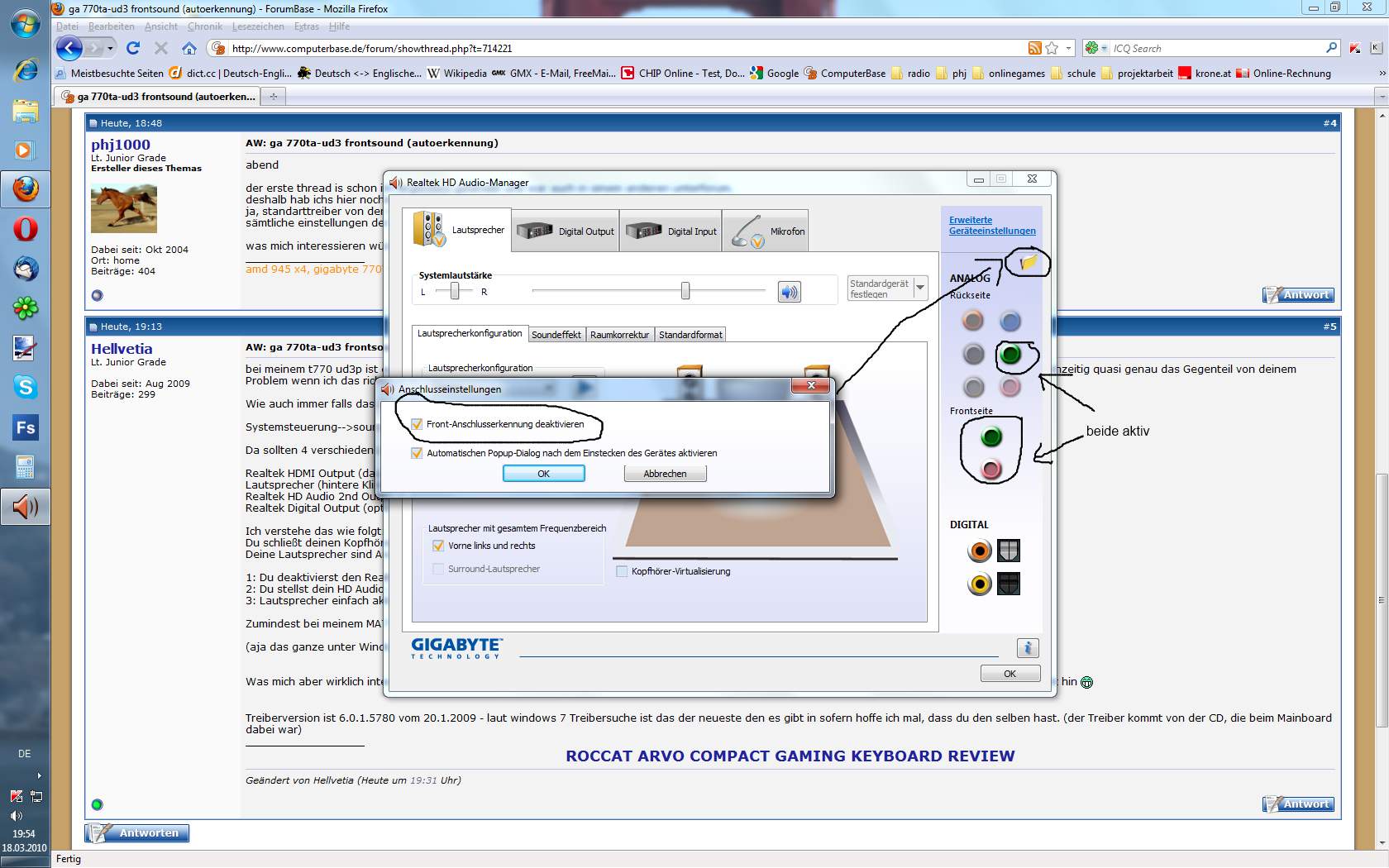

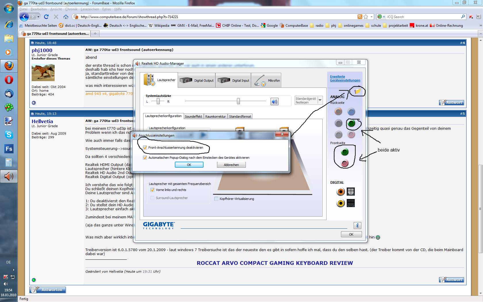

wegen beidseitiges aktivieren von audio-anschlüsse:
ich glaub du hast einen anderen audiochip und somit auch andere treiber.
mein chip : ALC888 HD
aber hier ein foto von meiner einstellung wo beide ausgänge aktiv sind

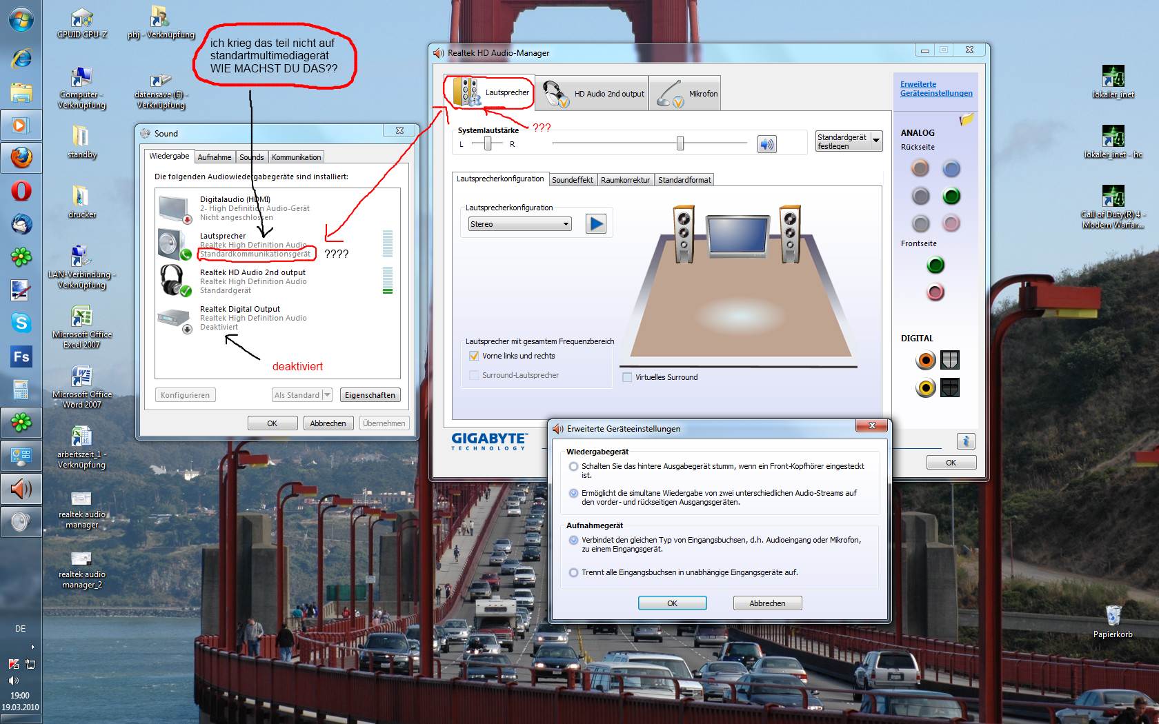

Also zumindest mein Treiberinterface sieht genau gleich aus ich glaube allerdings, dass du im falschen Menü versuchst dein Problem zu lösen.
Was mir bei dir komplett fehlt ist der HD Audio 2nd Output. Guck mal im unter Systemsteuerung-->Hardware und Sound-->Sound-->Wiedergabegeräte-->rechtsklick-->deaktivierte Geräte anzeigen ob du den HD Audio 2nd Output deaktiviert hast.
Wenn du das da nicht findest glaube ich nicht, dass man dein Problem lösen kann.
Aja im von dir umkringelten Feld habe ich kein häkchen glaube aber eh nicht, dass das mit der Lösung irgendwas zu tun hat.

hi
um HD Audio 2nd Output zu aktivieren muss man zuerst die simultante wiedergabe zweier
audio streams im treibermenü aktivieren (so wie du es hast).
das hab ich natürlich ja auch schon probiert, dann sieht mein menü gleich aus wie deins.
das prob is nur, wenn ich das mache kommt vorne an den kopfhörer musik an und am hinteren ausgang ist finster.
so weit so gut
so, wenn ich nun den kopfhörer abstecke bleibt aber meine hinteren lautsprecher stumm :mad:

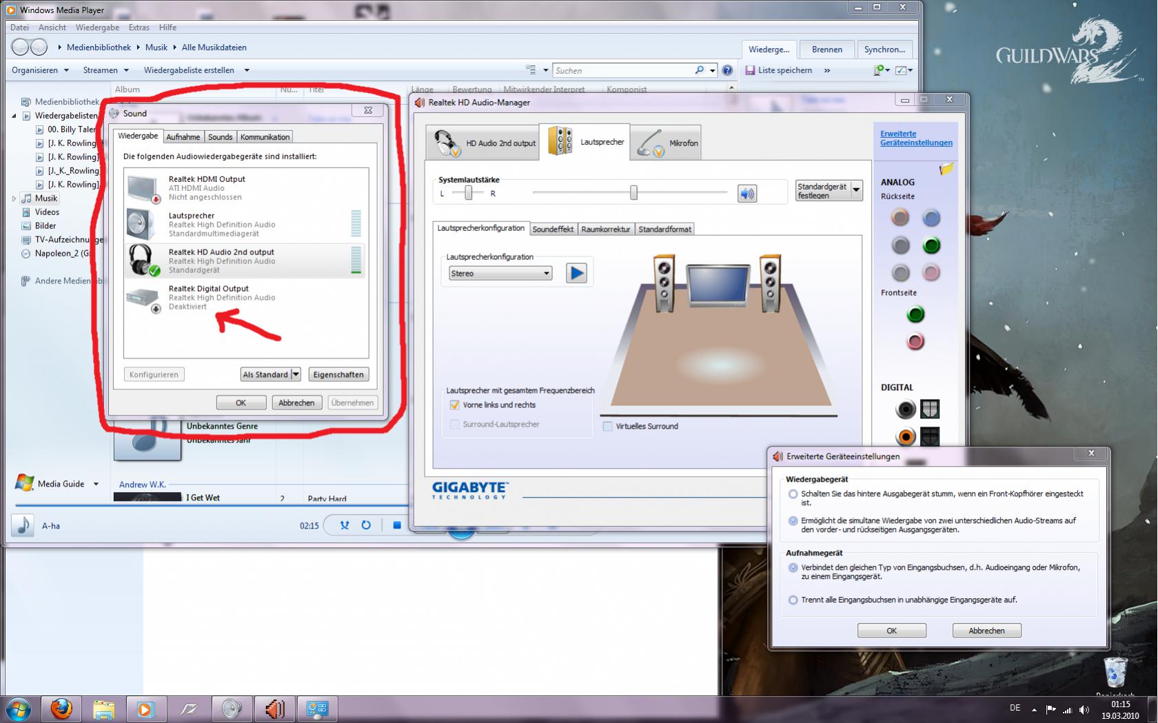

Beim Treiber läuft das wie folgt, wenn der 2nd HD Output als standard eingestellt ist. Wenn die Kopfhörer eingesteckt sind läuft der Kopfhörer wenn man den Kopfhörer rauszieht läuft die Wiedergabe über den digitalen Ausgang deshalb musst du den auch wie oben beschrieben deaktivieren. Wenn der digital Output deaktiviert ist springt er dann direkt vom Kopfhörer zu den Boxen, wenn man den Kopfhörer rauszieht.
Ergo: kopier mal ganz genau meine Einstellungen ich glaub dann läuft's...
Edit: Kewl auch wenn ich überhaupt nicht verstehe warum man dazu den Punkt "schalte hinten stumm wenn vorne eingesteckt wird" anwählen muss hab ich's jetzt bei mir auch geschafft, dass vorne und hinten gleichzeitig das selbe ausgegeben wird.
Damit bin ich mir jetzt ziemlich sicher, dass man das bei dir hinbekommt. Also im Treibermenü unter erweiterte Treibereinstellungen 'nen haken an "eröglicht simultane blablabla" machen bei dem Ordnersymbol lässte in beiden feldern das häkchen weg (endlich bin ich das dumme pop up menü los...) und dann haargenau so vorgehen wie in #5 beschrieben. Wenn das nicht funktioniert fress ich 'nen Besen ;)
Auf dem Bild spielt sich Post 5 im rot umkringelten Fenster ab.

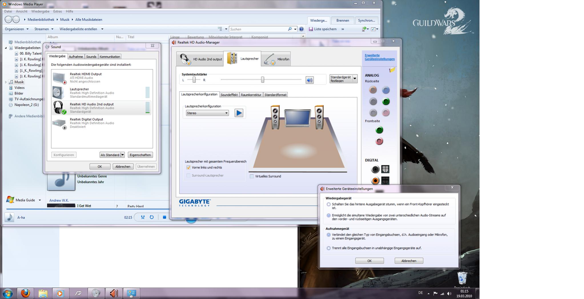

abend

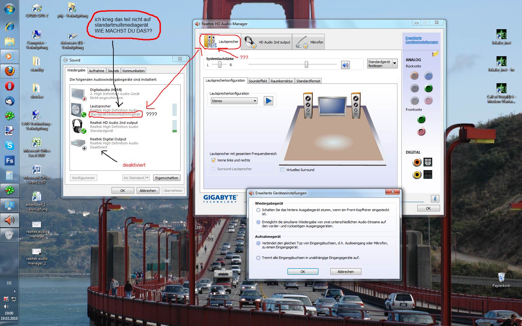

hier mein screenshot von meiner einstellung.
alles genau so wie du es hast, bis eben auf das , dass bei dir die boxen standartmultimediageräte sind und bei mir standartkommunikationsgerät ??
wies auch sei, es läuft einfach nicht - die hinteren boxen bleiben stumm mit dieser einstellung.
sie werden erst dann wieder aktiv bzw kommt erst dann wieder musik aus den boxen wenn ich sie auf standartgerät setze.

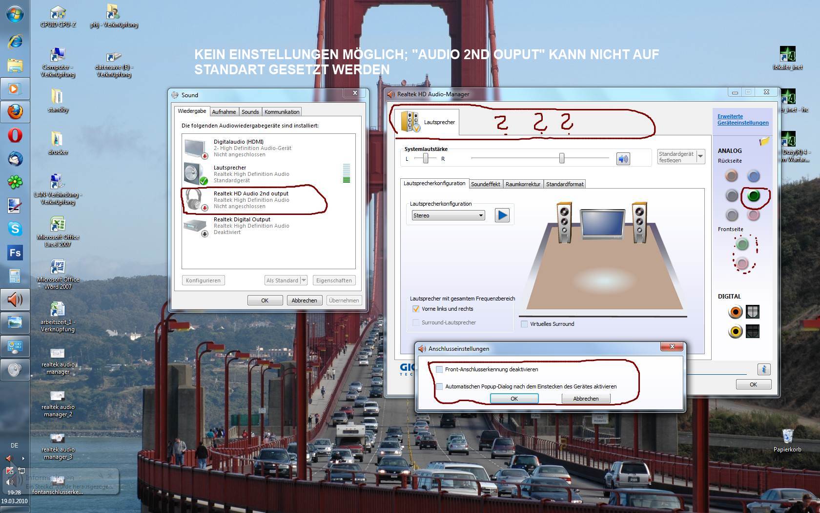

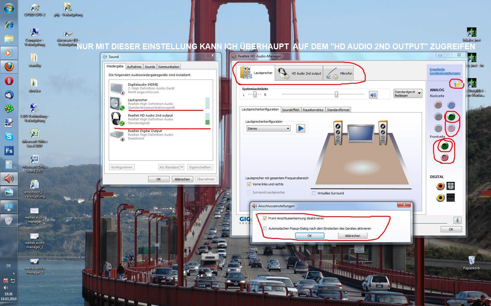

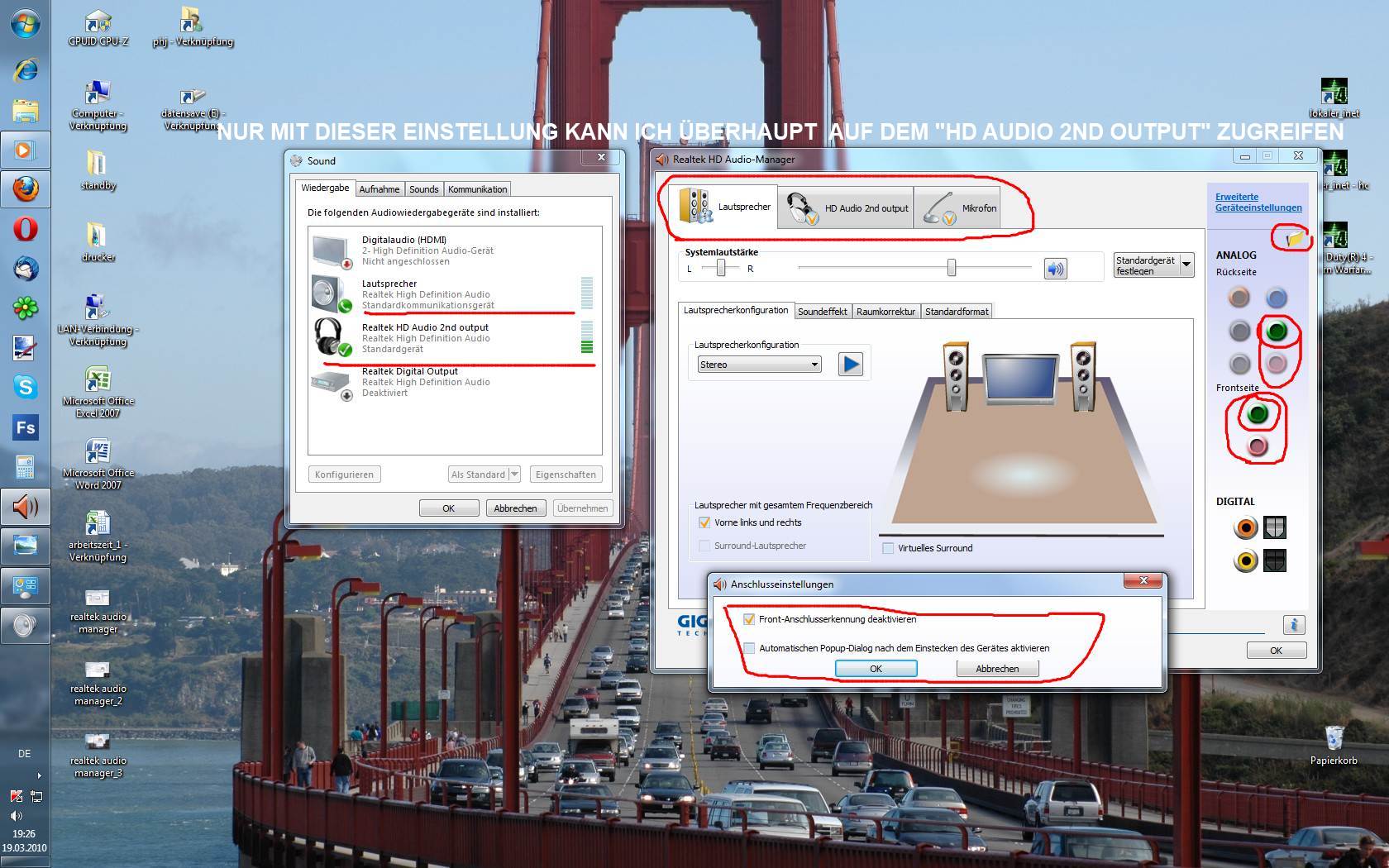

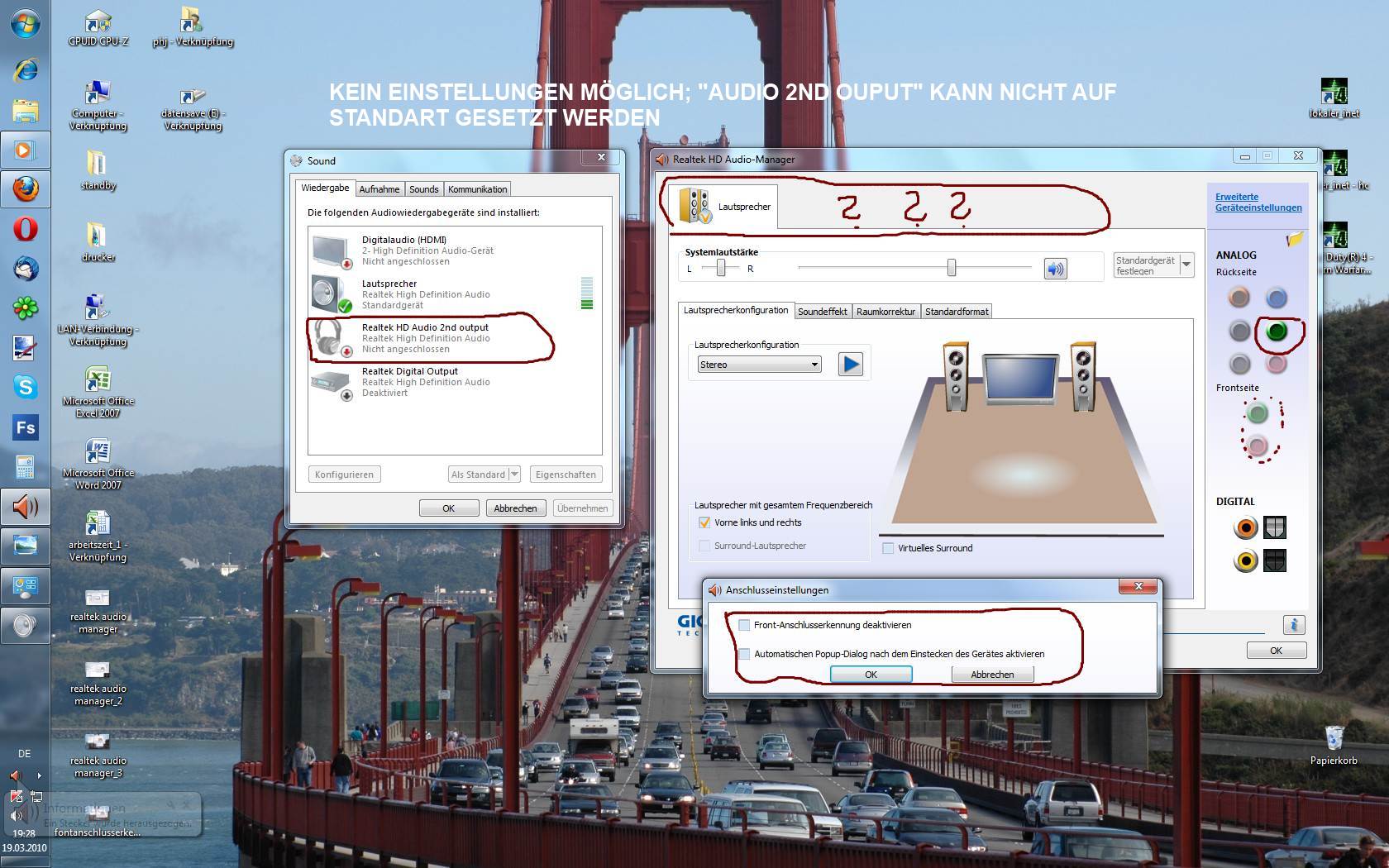

zum realtek soundmanger und dem ordnersymbol
hierzu zwei jpeg -> unten.
also
mit hacken "front-anschlusserkennung deaktivieren" hab ich auch kopfhörer und mikrofonsymbol im manager
ohne hacken "front-anschlusserkennung deaktivieren" hab ich nur mehr die hinteren lautsprecher als icon im manager.
solbald der hacken weg mache, kommen die hinteren boxen automatisch aber der kopfhörer wird stumm geschalten (obwohl angeschlossen) und lässt sich dann auch nicht mehr in windowssoundmenü aktivieren.
guck dir mal die fotos an^^

Also wo dieses Multimedia Teil herkam weiß ich auch nicht steht bei mir jetzt auch nicht mehr dabei.
Bei mir ist halt der Kopfhörer auch sowohl das standardkommunikationsgerät als auch das standardgerät und der Lautsprecher einfach nur aktiv sonst nix aber glaub nicht, dass das was ändert...
Was bei deinem 2ten Bild ist kann ich mir jedoch nicht erklären... bei mir kann der dann halt auf die beiden Frontanschlüsse zugreifen auch wenn ich da oben kein häkchen habe...
