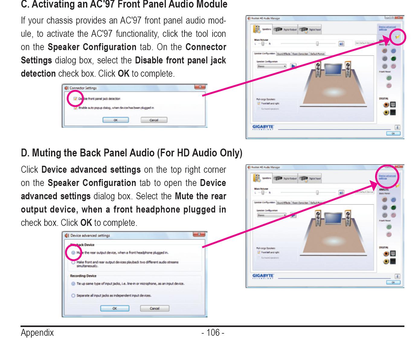

da kannste es einstellen.ps:steht auch in dein hb so seite 106:D

hi carsiOne
sry, hab vergessen zu erwähnen dass ich sämtliche einstellungen der treibersoftware durch habe.
wie schon ober gesagt, funktioniert die automatische erkennung der frontbuchse nicht.
egal was ich da einstell, ich kann nur beide zu gleich aktivieren wenn ich die automatische erkennung deaktiviere.
wenn ich sie auf aktiv setze, dann bleibt der frontausgang tot wenn ich kopfhörer anstecke.

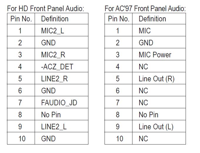

ja sind einzelne kabeln
+5V
microfon
gnd
line out L
line out R
laut handbuch seite 27
aber es funktioniert alles (mikrofon, kopfhörer), nur muss ich die autoerkennung ausschalten,

so, hier ist die steckerbeschriftung
mikrofonkabel:
ws, MIC-BIAS
rt, MIC
schirm, GND
lautsprecherkabel:
rt, FPOUT-L
sw, RET-L
br, FPOUT-R
orange, RET-R
schirm, GND
ich hab jetzt so ziehmlich alles durchprobiert , ohne erfolg:(
im moment ist folgendes gesteckt
mikrokabel:
rt = 1
ws = 3
schirm = 2
lautsprecherkabel:
br = 5
orange = 6
rt = 9
sw = 10
schirm = 2
es kann nicht funktionieren, da du anscheined acz_det nicht belegst
-ACZ_DET ist ein Anschluß der dem Soundchip signalisiert, daß ein Frontpanel angeschlossen ist
NC = no connection
normalerweise haben die gehäuse doch nen HD audio stecker damit geht es
