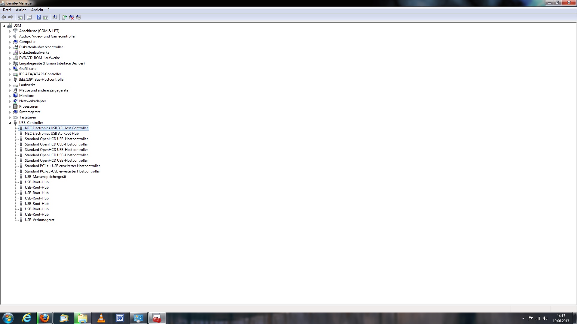

Ich habe das o.g. Mainboard mit USB3 Anschluss
http://www.gigabyte.de/products/product-page.aspx?pid=3272#ov
Habe mir gerade eine neue USB3 Festplatte gekauft und wollte gleich mal ausprobieren.
Also in den blauen Anschluss beim Mainboard rein (sollte meines Wissens der USB 3 Anschluss sein) und losgelegt.
Was soll ich sagen. Platte wurde sofort erkannt und schaufelt gerade Daten mit 22,0 MBit/sec.
Das finden ich ehrlich gesagt für USB3 ziemlich lamm.
Irgendwas mache ich falsch. Wo könnte der Wurm liegen?!
AW: GA-770ta-UD3 Warum so lamm bei USB3 Festplatte?
USB3 Treiber Installiert?
Was für eine Platte ist das?
Vor allem den aktuellsten Treiber installieren, gibt's hier im Computerbase-Download.
Du hast offensichtlich einen Ur-Alt-Treiber, denn im Gerätemanager steht NEC ...
die Firma wurde schon vor längerer Zeit in Renesas umbenannt und bei aktuellen Treibern
steht dann im Gerätemanager auch Renesas.
habe mal die treiber geschaut und weiss nicht recht welcher paßt. benutze als Betriessystem win7 64bit. in Verbindung mit dem MB, Welcher Treiber ist der Richtige?
Wenn die Treiber keine Besserung bringen, bitte auch beachten, dass USB 3.0 gegenüber USB 2.0 zusätzliche Leitungen benutzt.
Daher:
USB 3.0-Kabel benutzten und nicht mit einem anderen tauschen, das nur USB 2.0 kann.
Auch USB-Verlängerungskabel oder USB-Hubs dazwischen müssen USB 3.0 können.
USB-Stecker müssen richtig sitzen, damit auch alle Pins im Stecker Kontakt haben, haben die hinteren Pins keinen Kontakt, gibt es auch nur USB 2.0.
