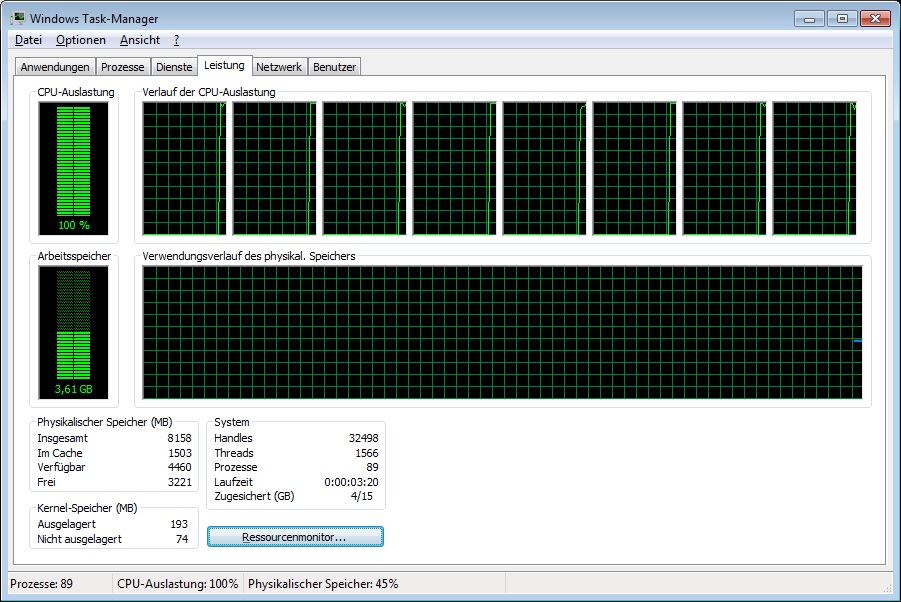

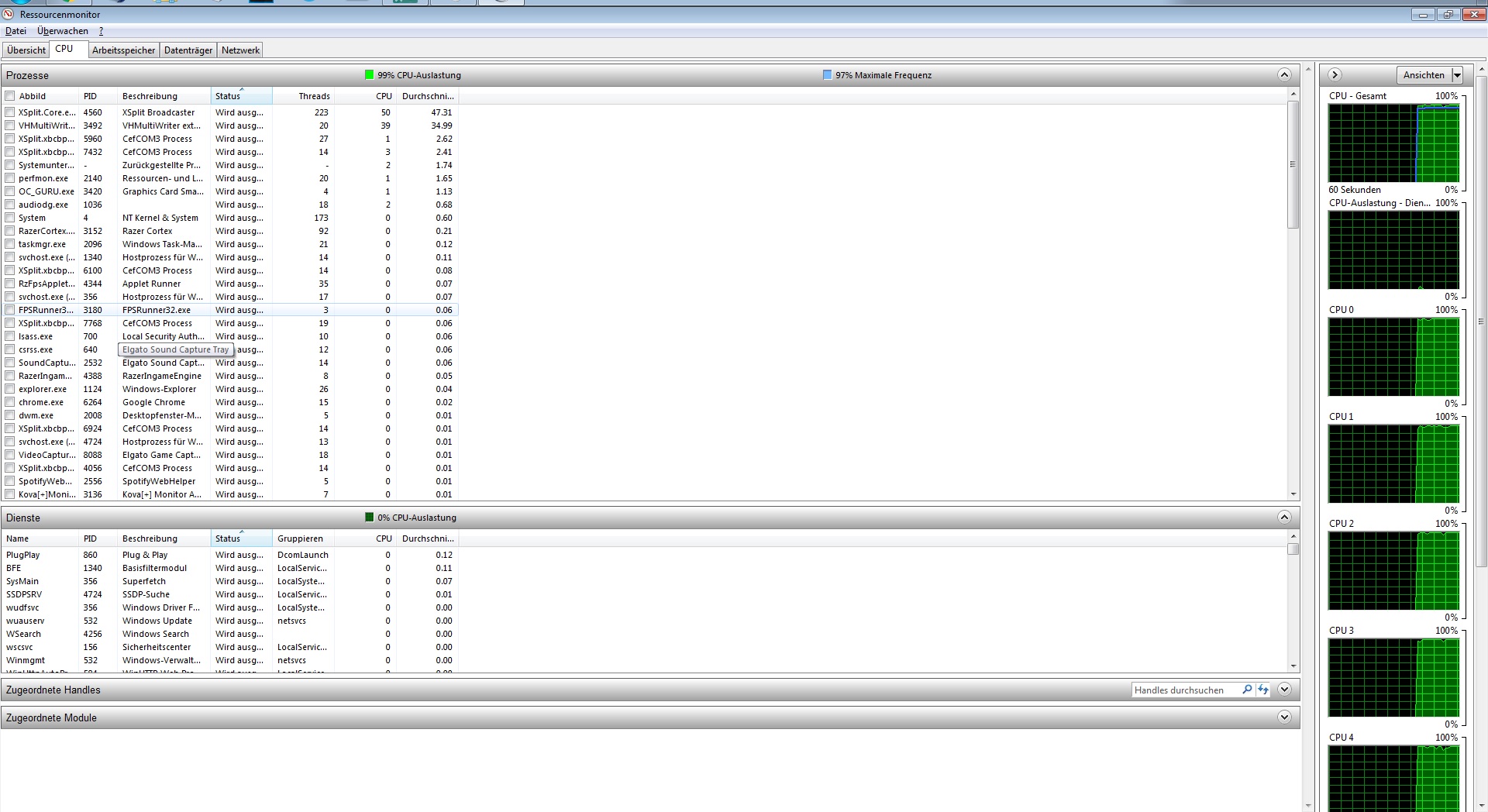

Hab hier mal paar Screens von Windows waehrend einem 1080p60 Stream gemacht, kp ob die weiterhelfen:

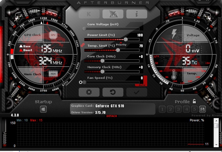

Noch ein Gedanke. Mach das mal mit dem Afterburner und schau dir mal die Speicherauslastung der GraKa an. Wenn die an die 3,5GB kommt, dann können das auch da Nachladeruckler sein wegen des Speicherinterfaces der GTX970.

Du kannst da - musst du mal schauen, wo das war, ich mache das nur selten und hab es nicht im Kopf - ein Overlay einblenden mit Hilfe des mitgelieferten RivaTuners. Da kann man in einem separaten Menü wählen, was eingeblendet wird, von CPU-LAst und Takt über Ram, Grafikkartentackt und -Speicher und und und.
https://www.computerbase.de/forum/threads/gpu-und-cpu-auslastung-via-osd-in-spielen-anzeigen.1242131/
Habs gefunden. Und du brauchst nicht mal HW-INfo, nur den Afterburner mit RivaTuner.
LG
Ach ja, deine CPU-Auslastung sieht gemessen an den Screenshots OK aus. Da wäre nur interessant, ob der Takt gehalten wird. Wenn ja, dann würde ich die CPU erst einmal als Ursache ausschließen für die Ruckler.

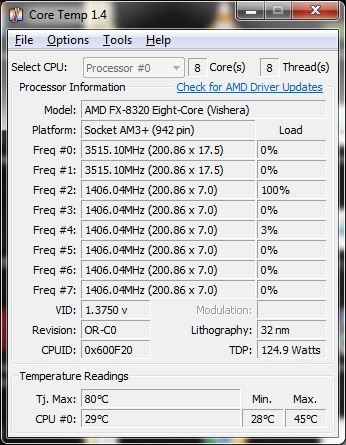

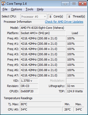

Alleine die GPU inkl. Lüfter saugt anscheinend 600 Watt? Hatte eh APM etc. alles deaktiviert gehabt, auch die Turbos etc.
Alles auf Standart (Multiplyer etc.):
Idle:
Waehrend Xsplit 1080p60 Stream nach 5 Min:

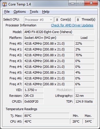

Hab jetzt mal nen 21er Multiplyer getestet:
Idle:
Wobei ich sagen muss, dass unter den OC Settings der Stream sehr sehr viel flüssiger laeuft als alles auf Standart, trotzdem sind das max 20-25 FPS wenn überhaupt..
