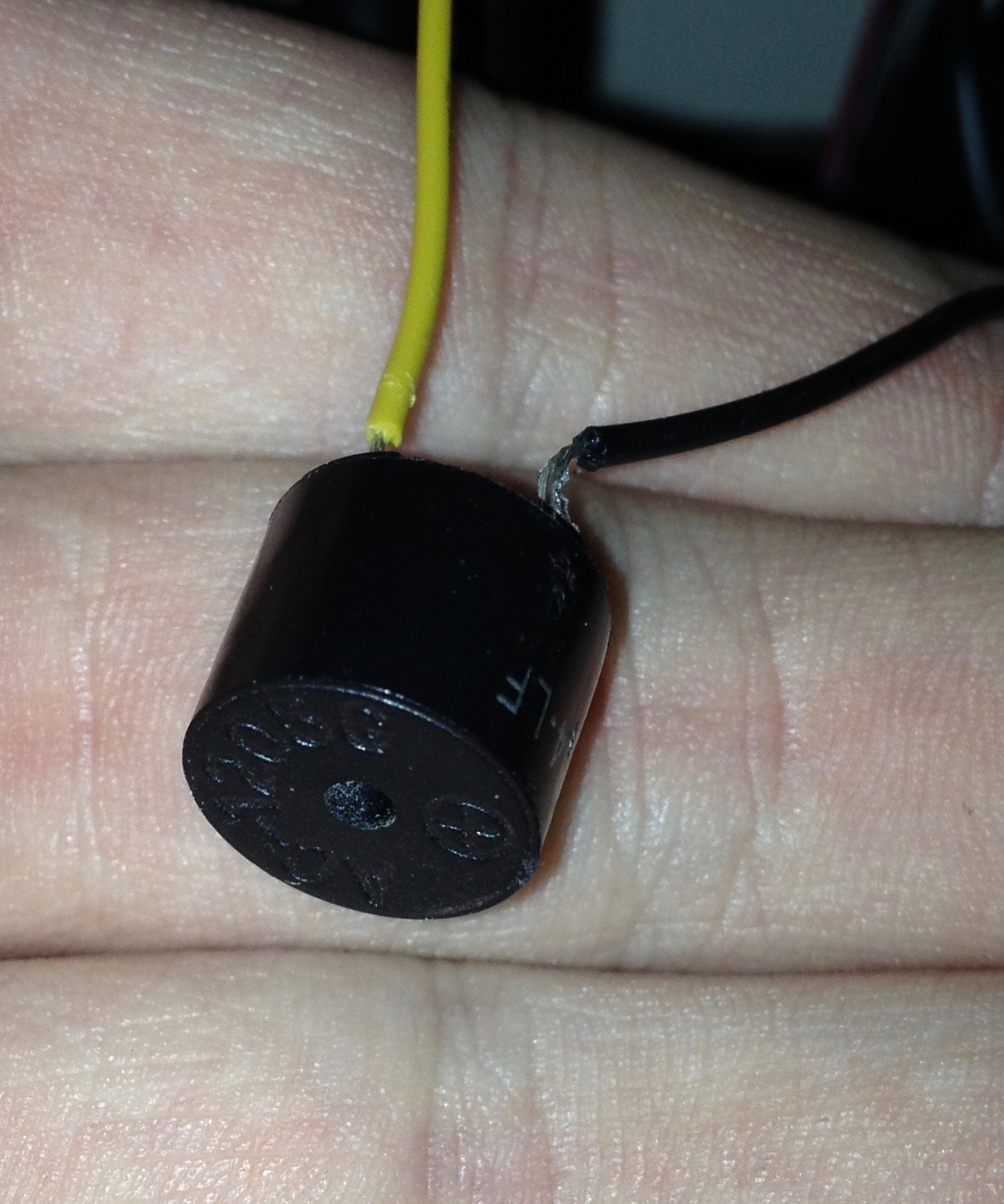

Bist du sicher das der Speaker(beeper) auch richtig angeschlossen bzw. richtig verlötet wurde?Sonst gibs nix zu hören.
Laut Handbuch ist links + und rechts - beim Speaker ist das so bei dir?
Ist schwarz plus bei dir?Ich weiss es ja nicht
Die Speaker ist richtig eingesteckt - hab vorher auch noch im Handbuch nachgeschaut wo Plus und Minus hingesteckt gehört.
Ich könnte probieren ihn umzudrehen aber ich bezweifle, dass das Ergebnis ein anderes wird :/
edit: ja ich hab erst nacher gesehen, dass ich schwarz auf Plus gelötet hab.
Aber probieren kann man`s ja trotzdem mal andersrum.
wie gesagt wenn kein Ram im Rechner verbaut ist müssten Töne kommen.Ansonsten hat das board einen defekt.

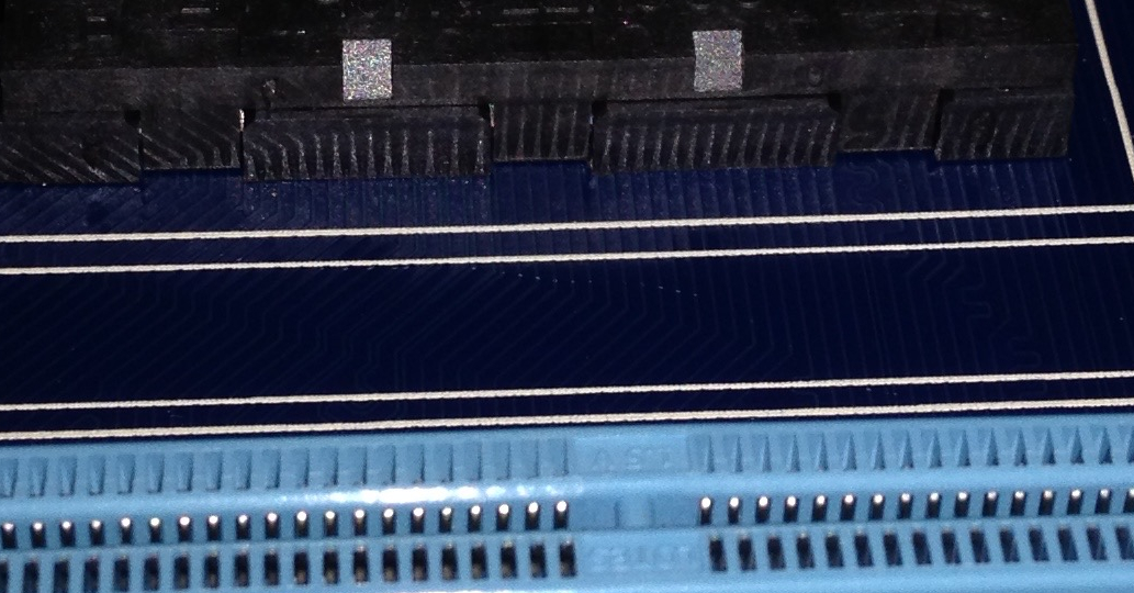

edit3: Womögliche Cuts auf dem Board gesichtet zwischen CPU Socket und RAM Slots. Siehe Anhang.

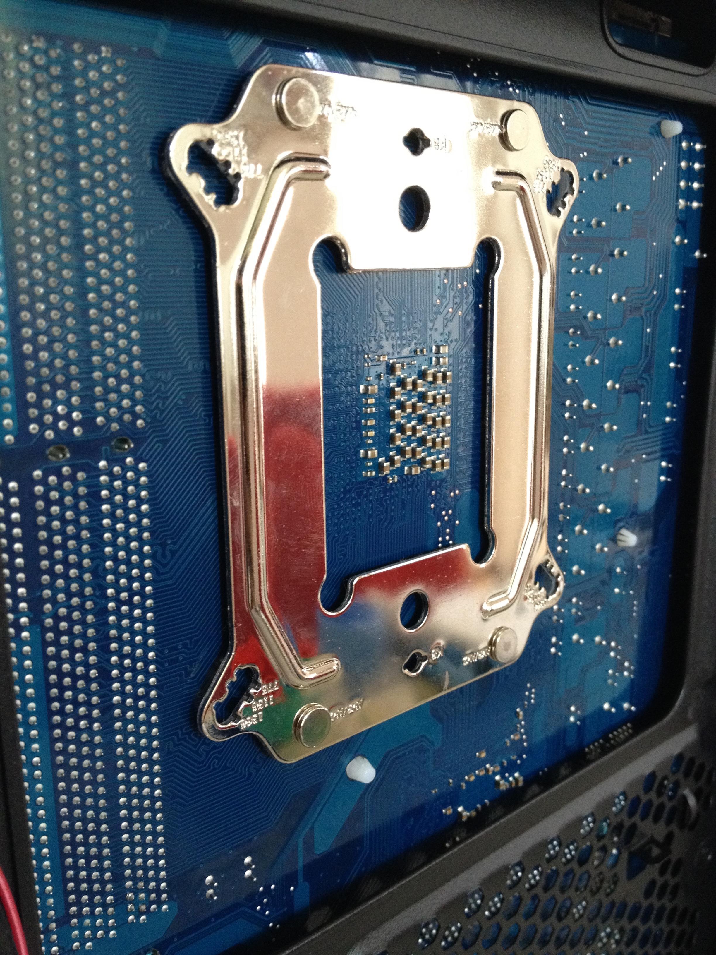

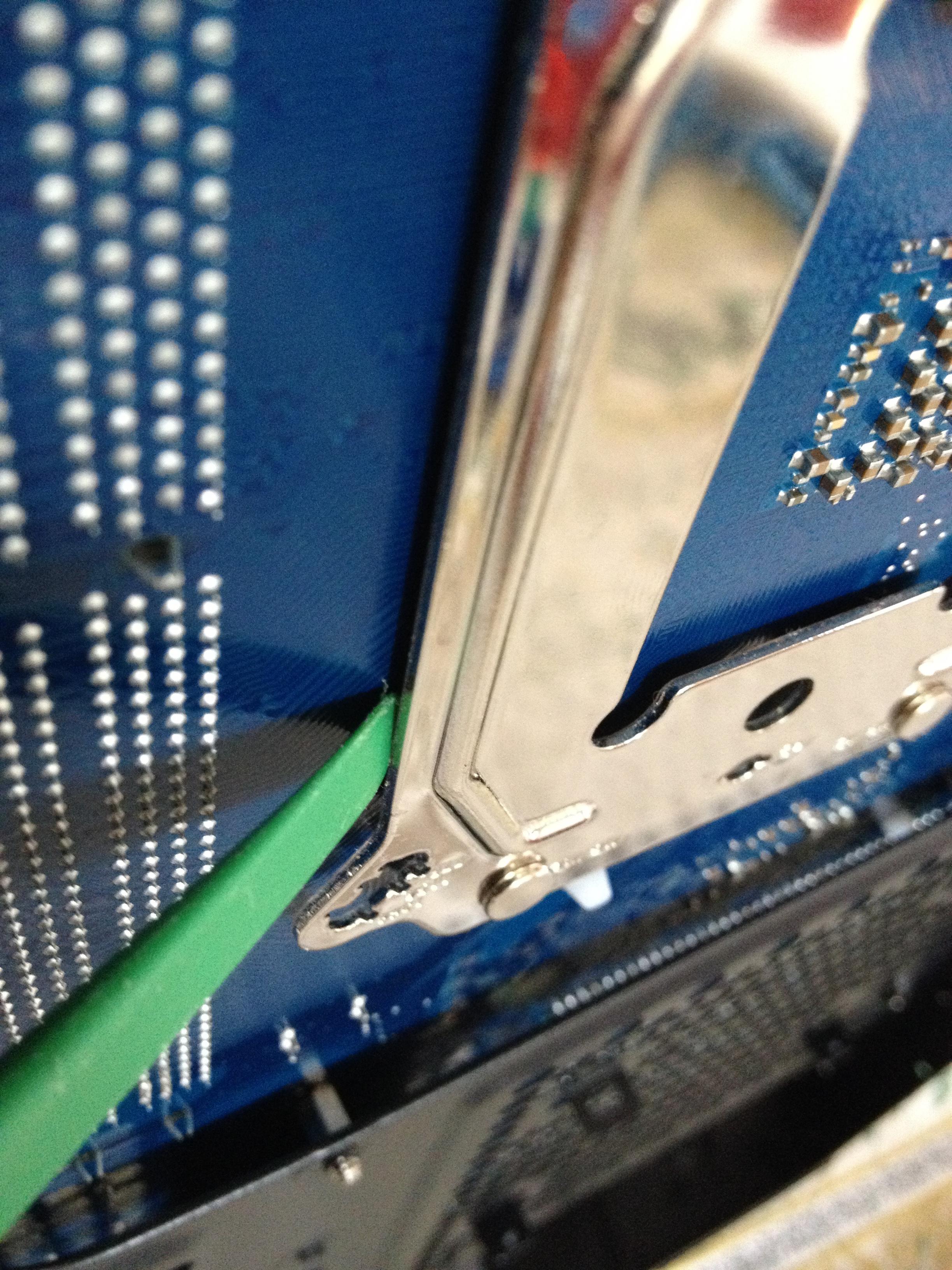

Also die Cuts sind zwar ne Beschädigung , aber nicht tief genug für ne Unterbrechung der Circuits. Prüfe mal ob irgendwelche Cuts an den Befestigungsschrauben zu finden sind. Nutzt dein Kühler die Original Backplate des Boards oder hat der ne eigene, wenn ja prüfe ob da eine Durchpunktierung der Schutzfolie passiert ist.
Originale Backplate des Lüfters ist installiert. Die Backplate die vorinstalliert war hab ich rausgenommen weil sie nicht für meinen Lüfter gepasst hat.
Um die Schraubenlöcher ist extra Platz aussen rum, da sollte mir beim Einbau nix passiert sein.
hmm des ist kurios, also kein short-circuits durch die Backplate. Eigentlich kann dein Board ja noch nicht inne Fritten sein. :/ Ich hab keine Ideen mehr.
