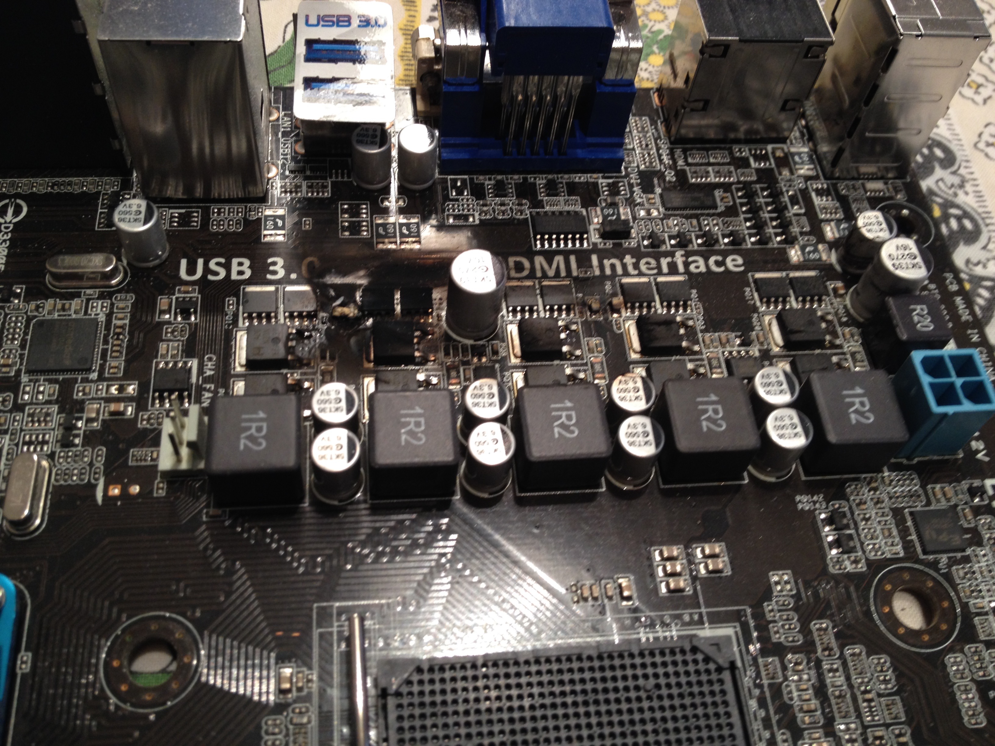

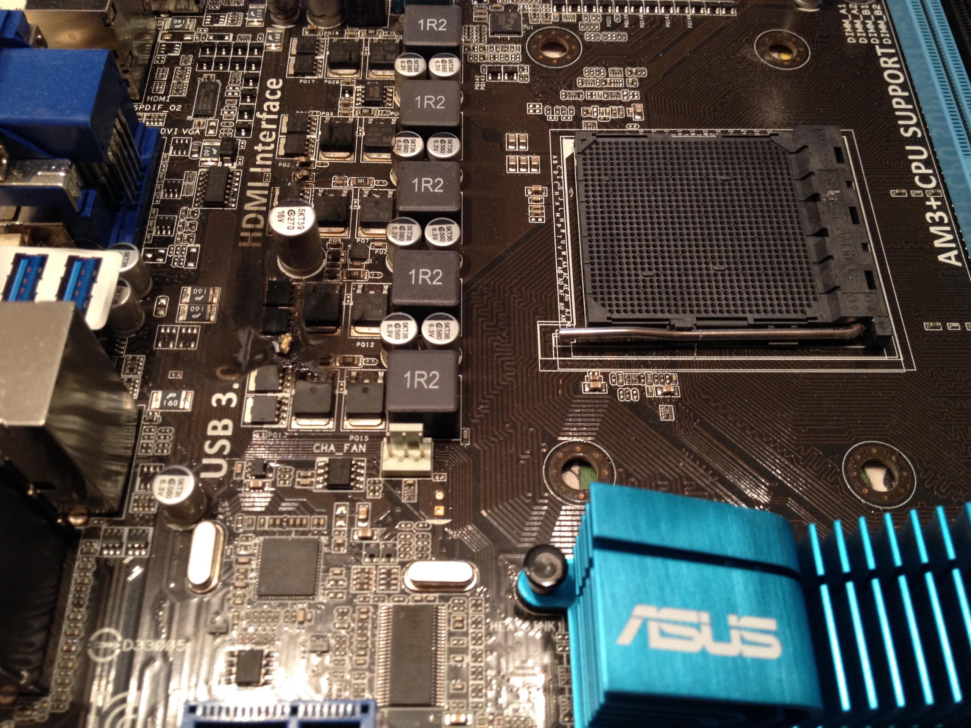

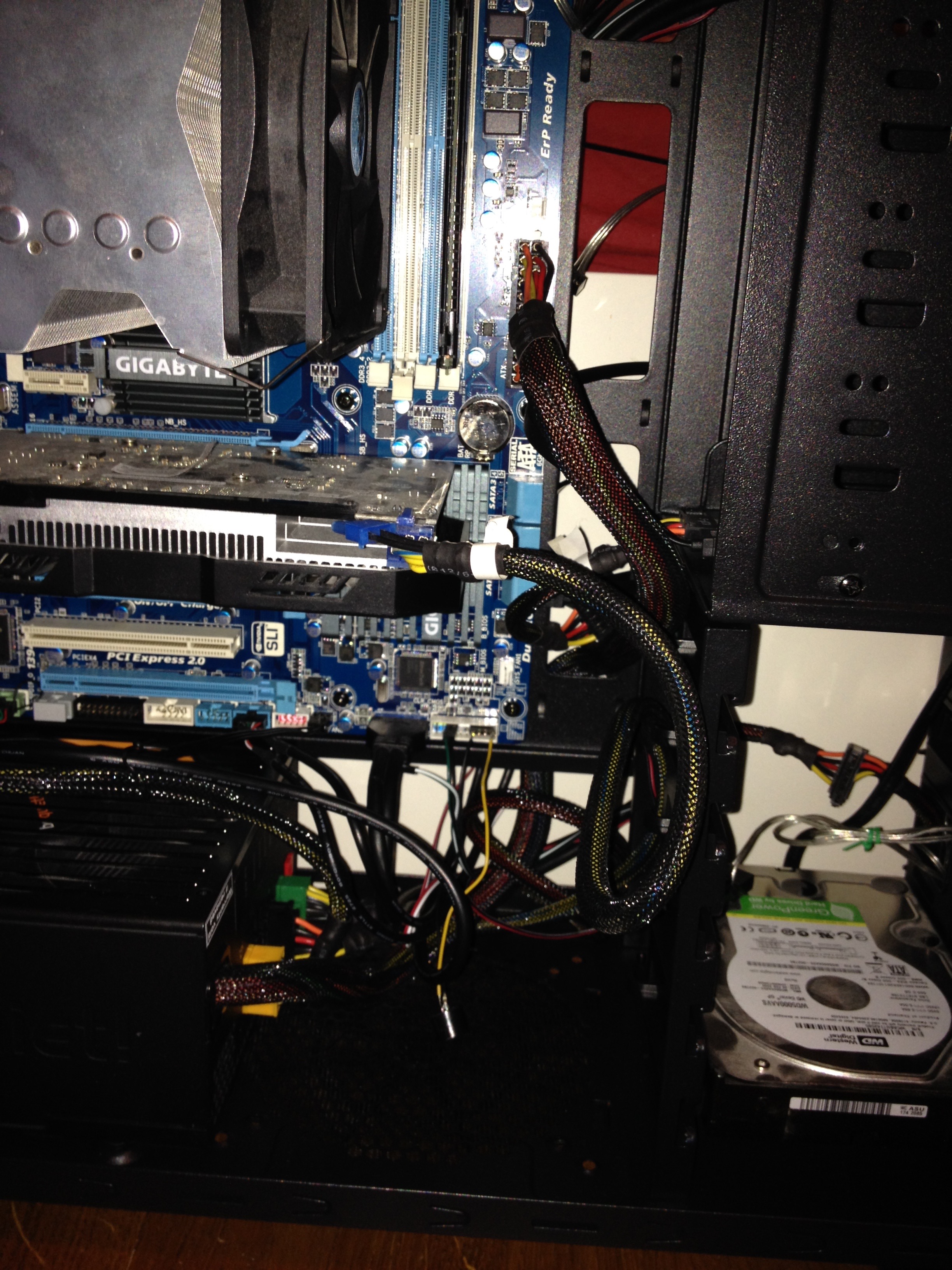

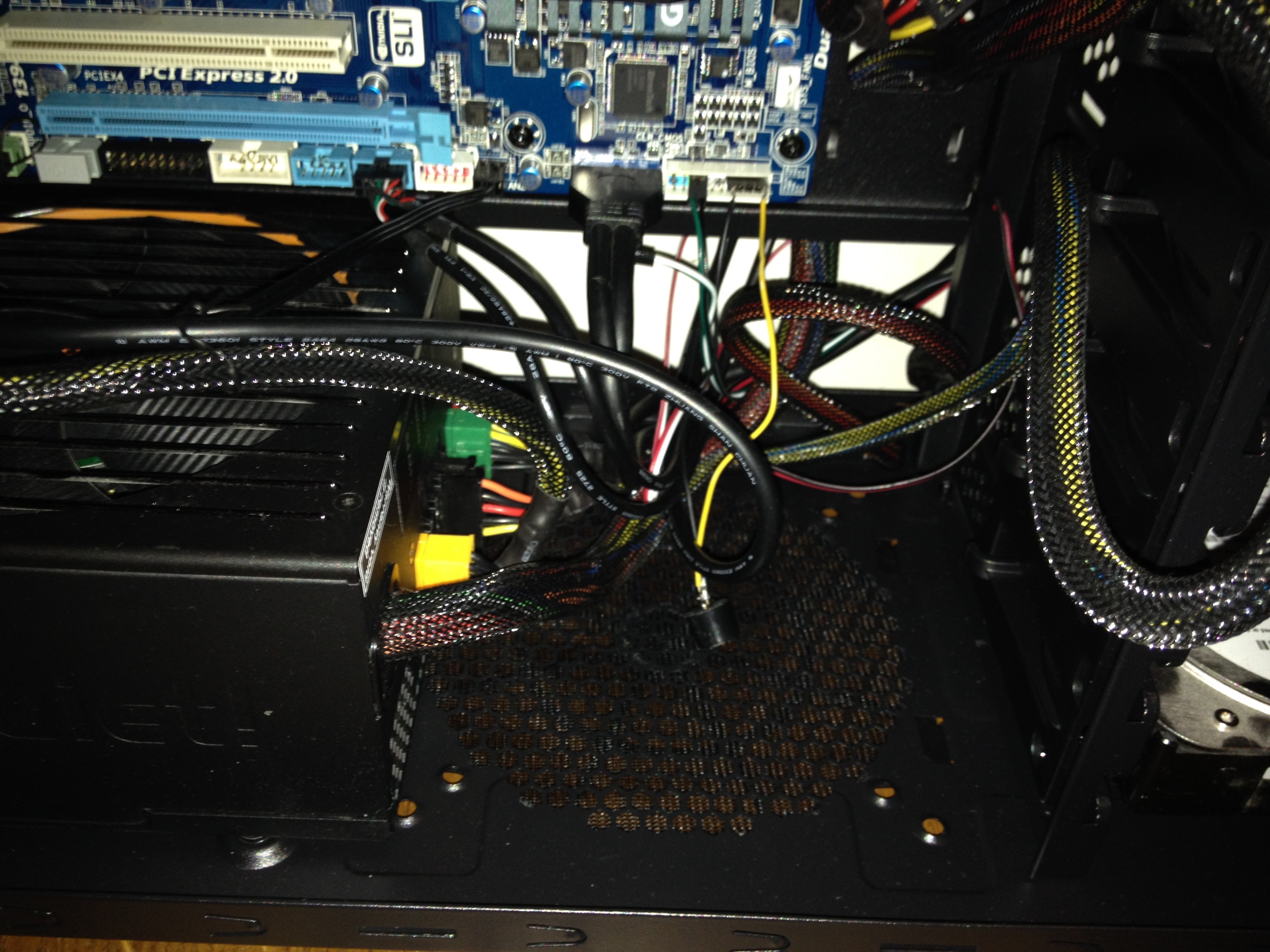

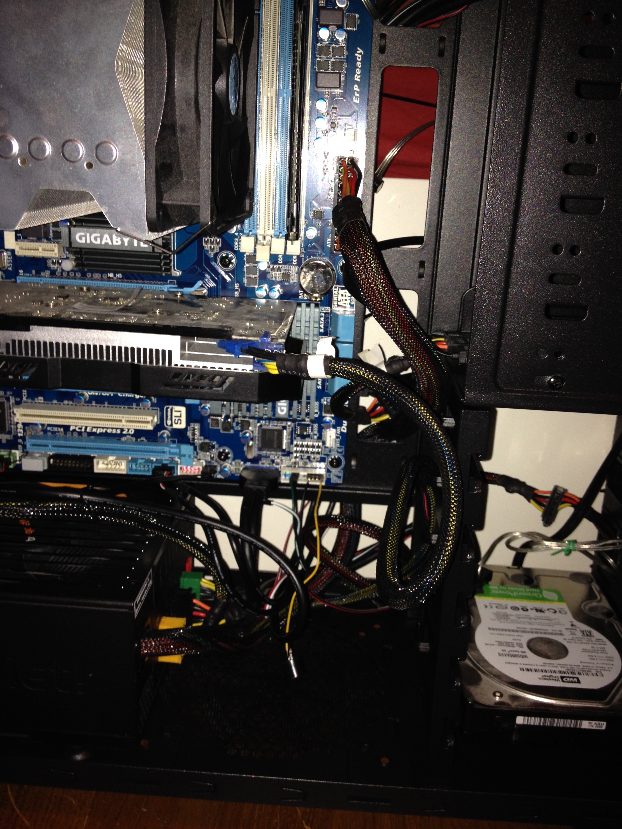

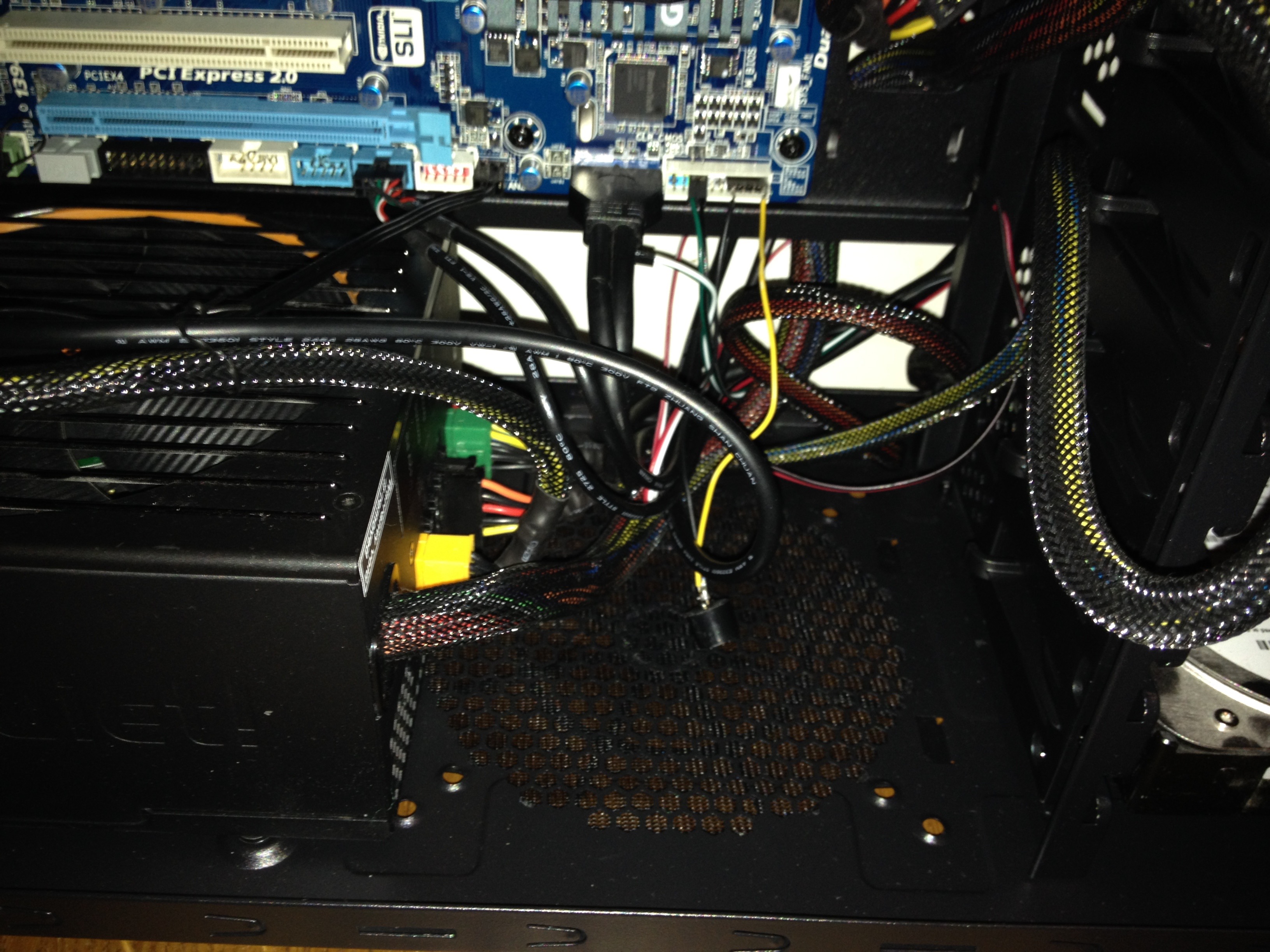

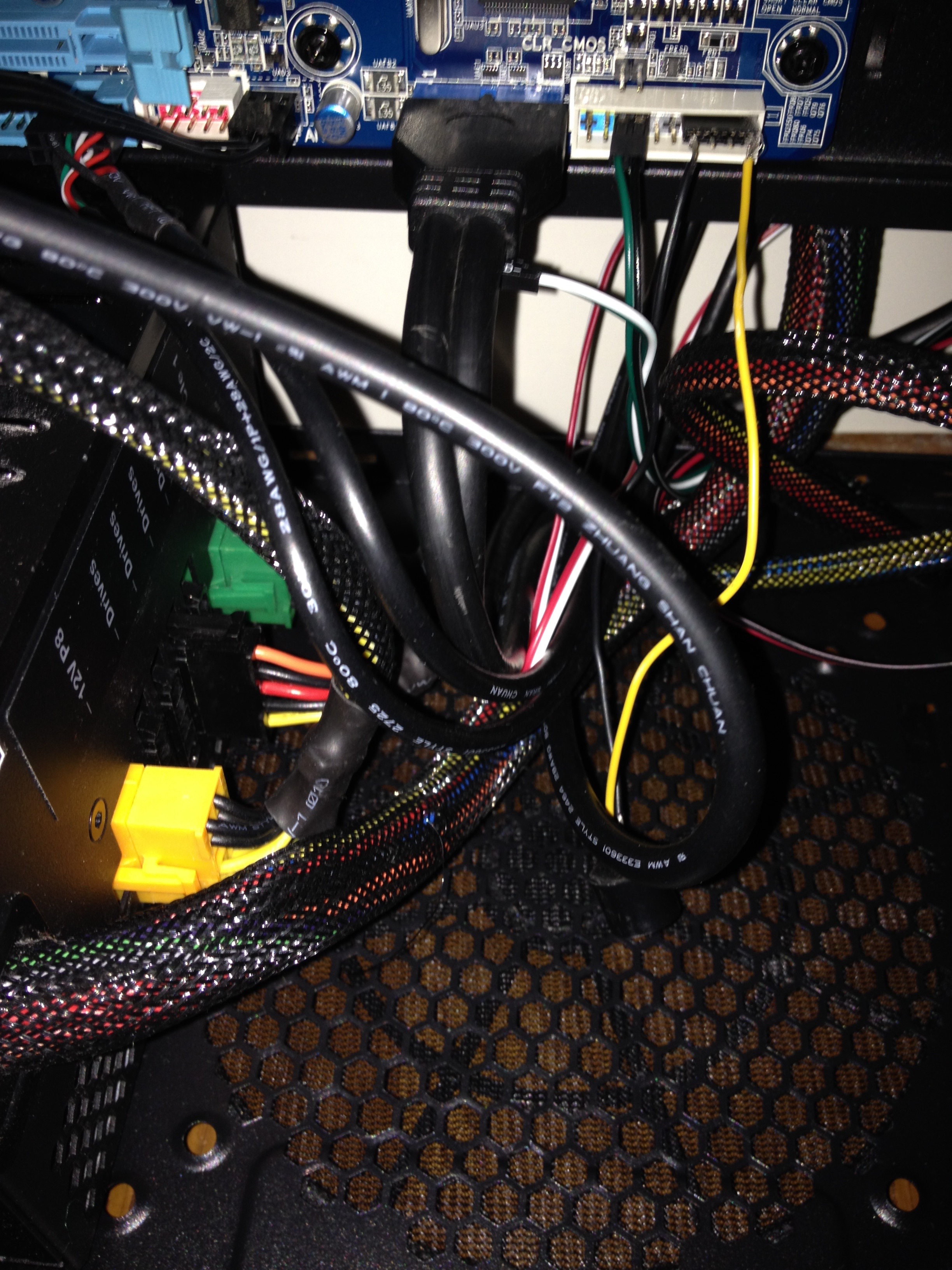

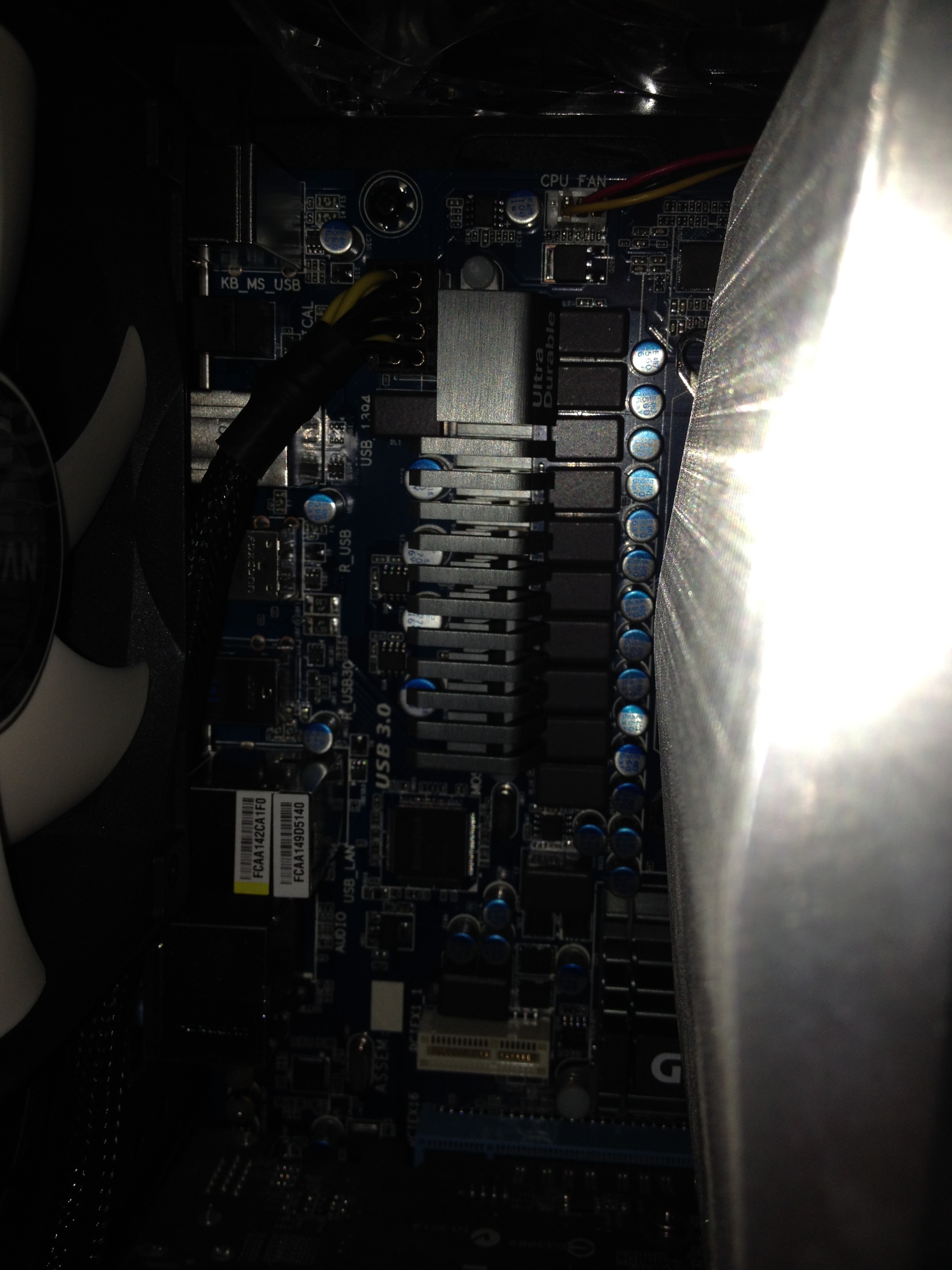

Vielleicht machst du mal Bilder vom Board.
Bilder vom abgebrannten Board?
Nein.Das ist eh nicht mehr zu retten.:D Starb warscheinlich den Hitzetod wie es aussieht.
Vom neuen Board im Gehäuse ob was falsch verkabelt oder vergessen wurde.
So wie das alte Board aussieht könnten ja noch andere Bauteile in mitleidenschaft geraten sein.Ram Zb.

Was für nen CPU-Kühler hast du? bzw muss der mit Werkzeug befestigt werden? Ich habe dabei mal durch abrutschen des Schraubers ne PCIE-Lane durchschnitten (prüfe mal rund um den CPU die Circuits bzw rund um die schrauben. Das wäre das letzte was mir einfällt. Weil wenns ne kapute PCIE Lane ist, dreht und leuchtet alles, kein Bios Piep und Bild bleibt Schwarz
*edit Also dein altes Board serviert mit ein bisschen Oregano medium Rare Lecker Asus :D Spaß beiseite, würde mich mal interessieren, obs da reichen würde die Fets und die umliegenden Wiederstände zu tauschen, oder ob die Circuits bis in die unteren Schichten beschädigt sind :)
Wie gesagt gut wäre immer wenn man die wichtigsten Komponenten woanders testen kann.
Aufjedenfall könnte die CPU, nen Überschlag bekommen haben wenn die Spannungsversorgung aufm Board so abgeraucht ist :)

also nochmal, Bilder vom aktuellen Setup im Anhang. Man kann nicht allzu viel erkennen aber vielleicht hilfts ja. Kühler auch in den Bildern recht prominent ;)
edit: das alte Board ist nicht medium rare, das ist overcooked und zäh wie Schuhsohle :D
