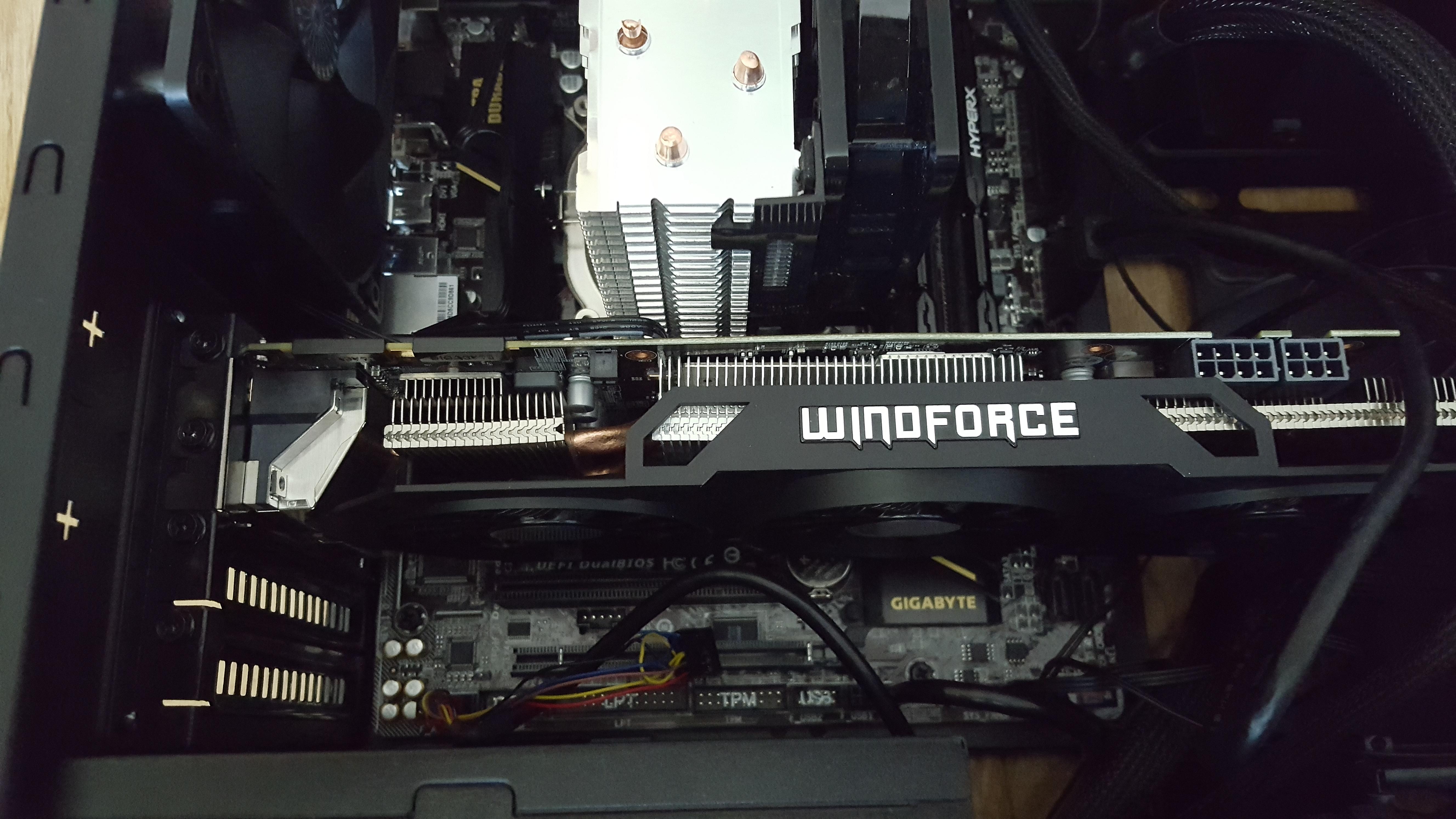

Dann mach mal Fotos. Aber welche auf denen man gut was erkennen kann.

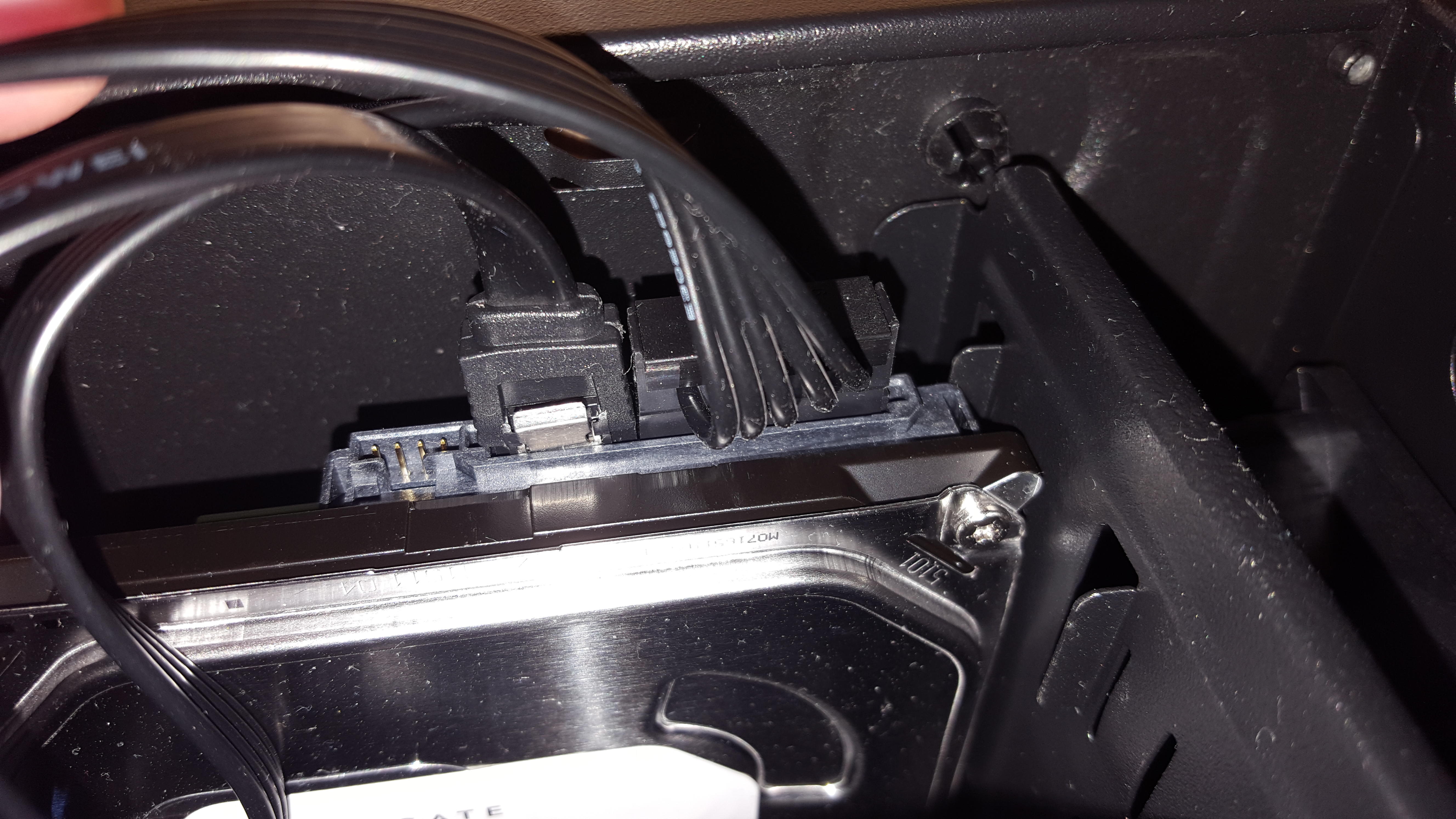

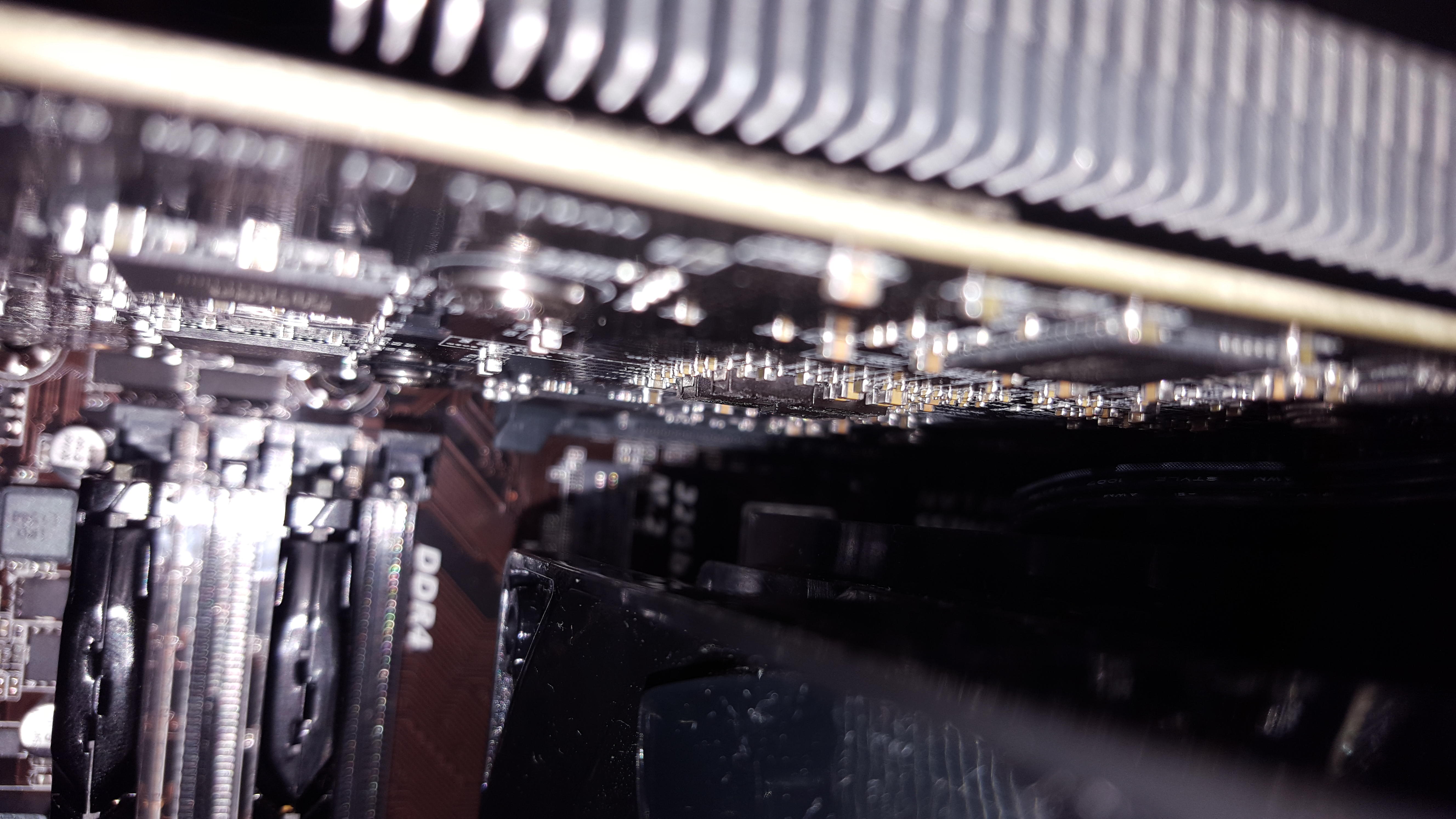

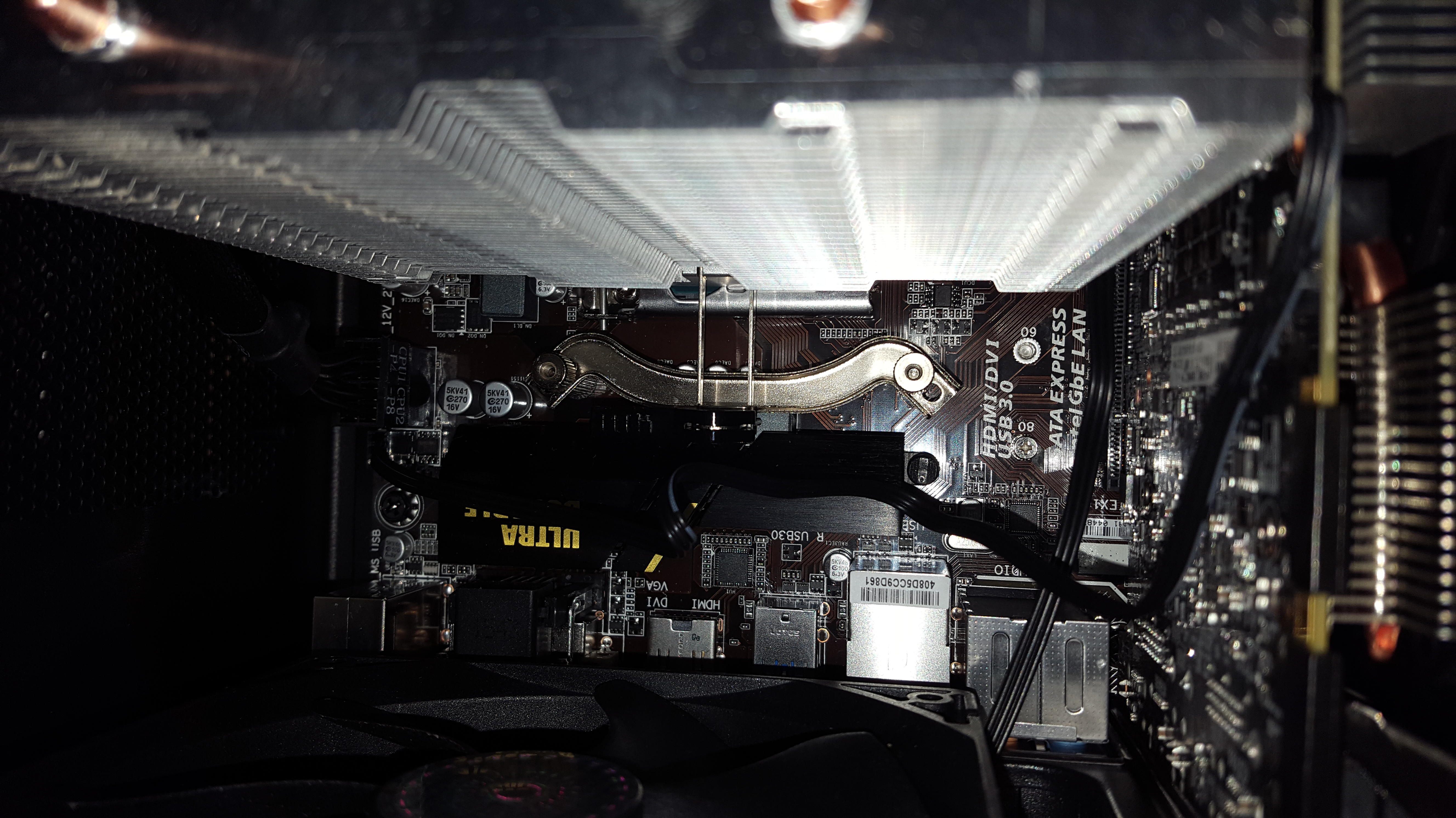

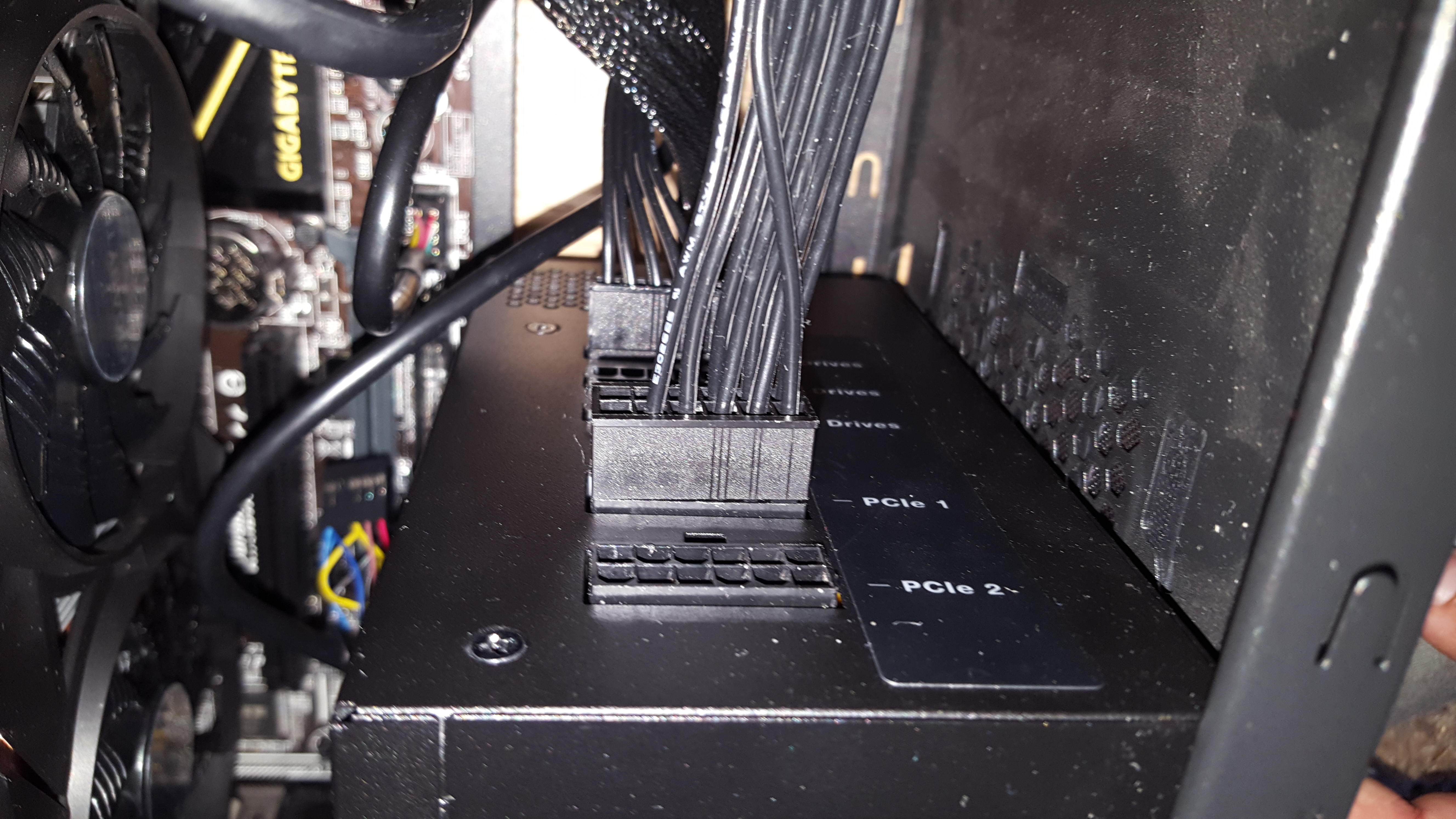

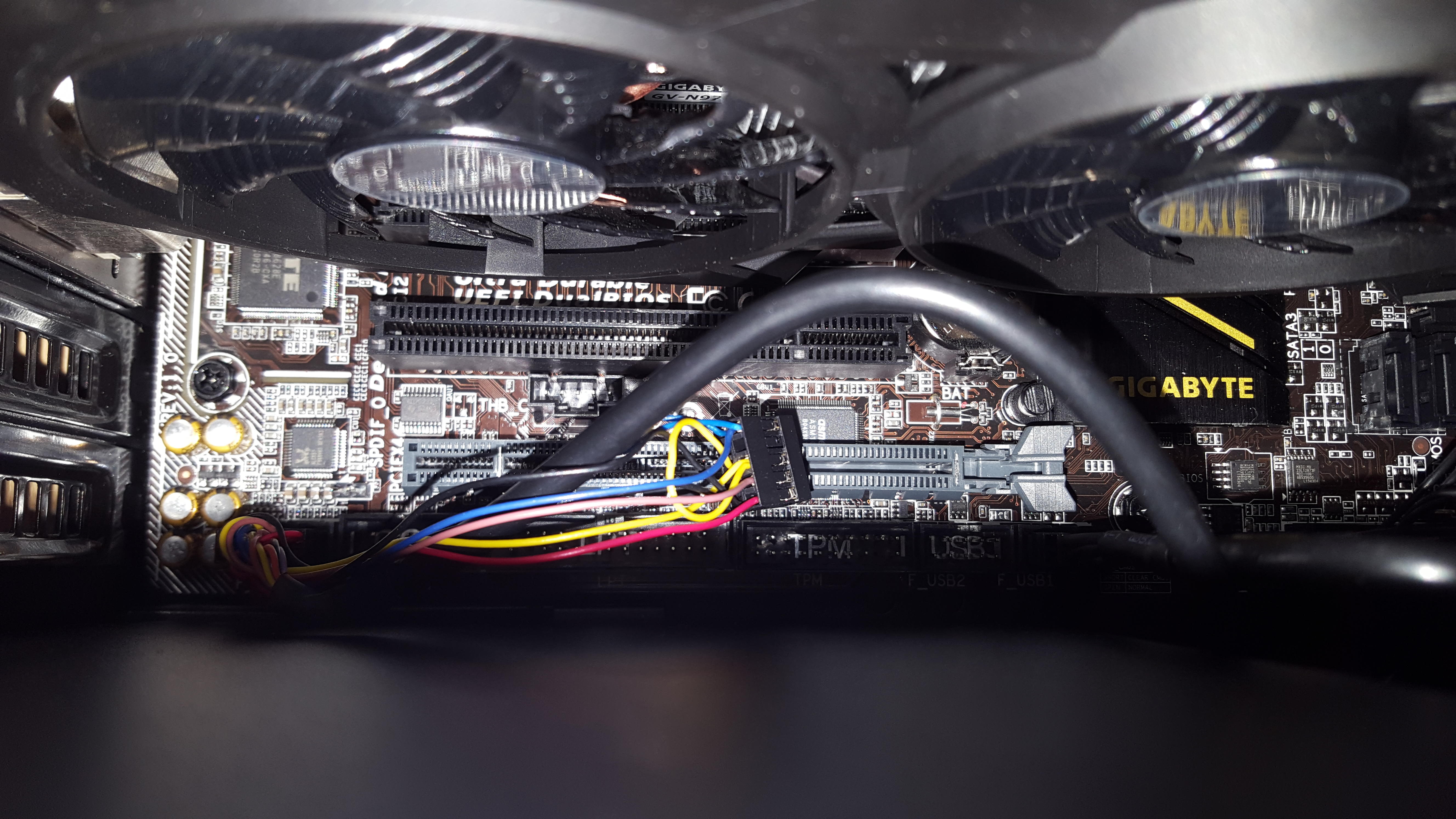

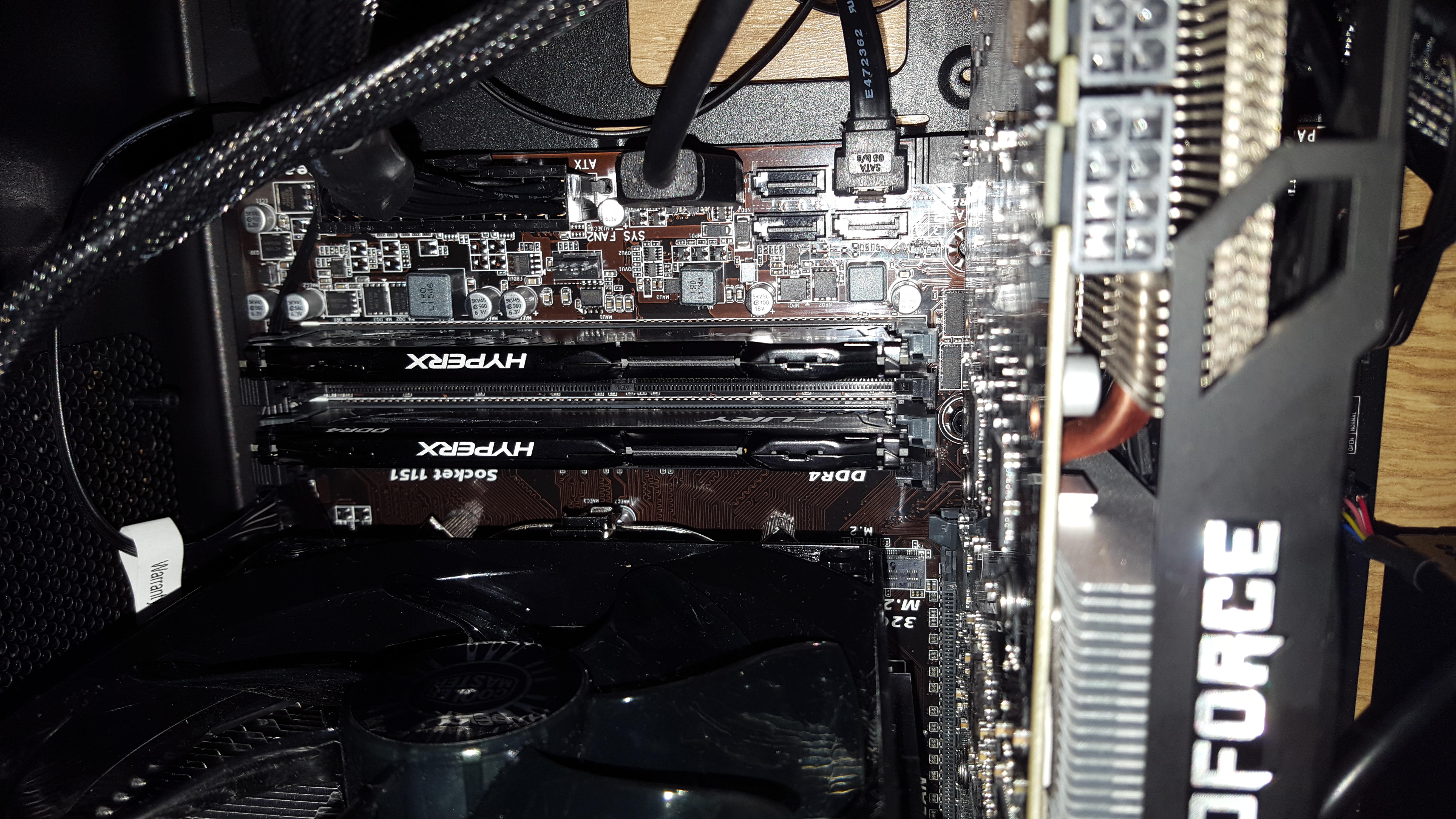

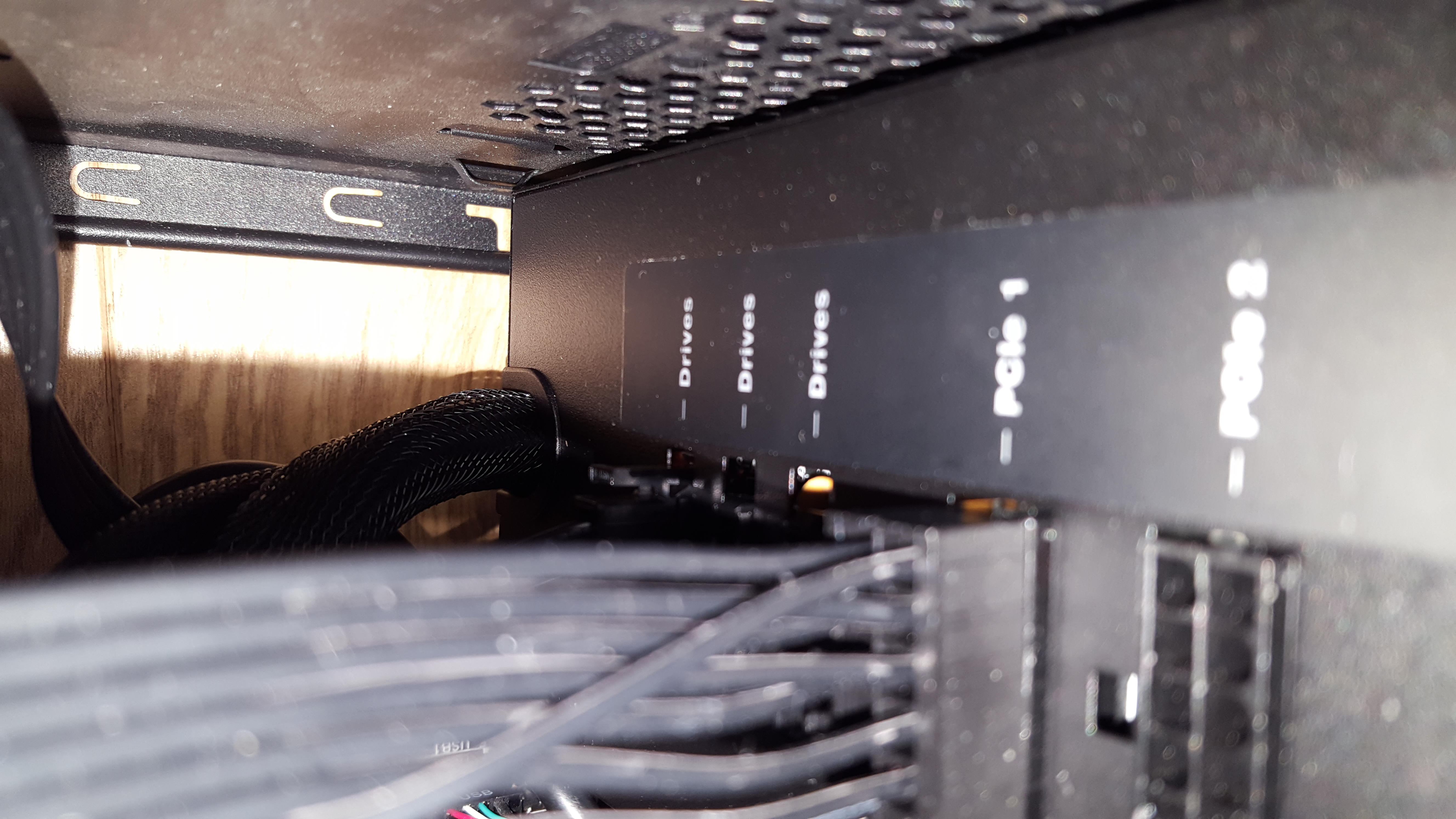

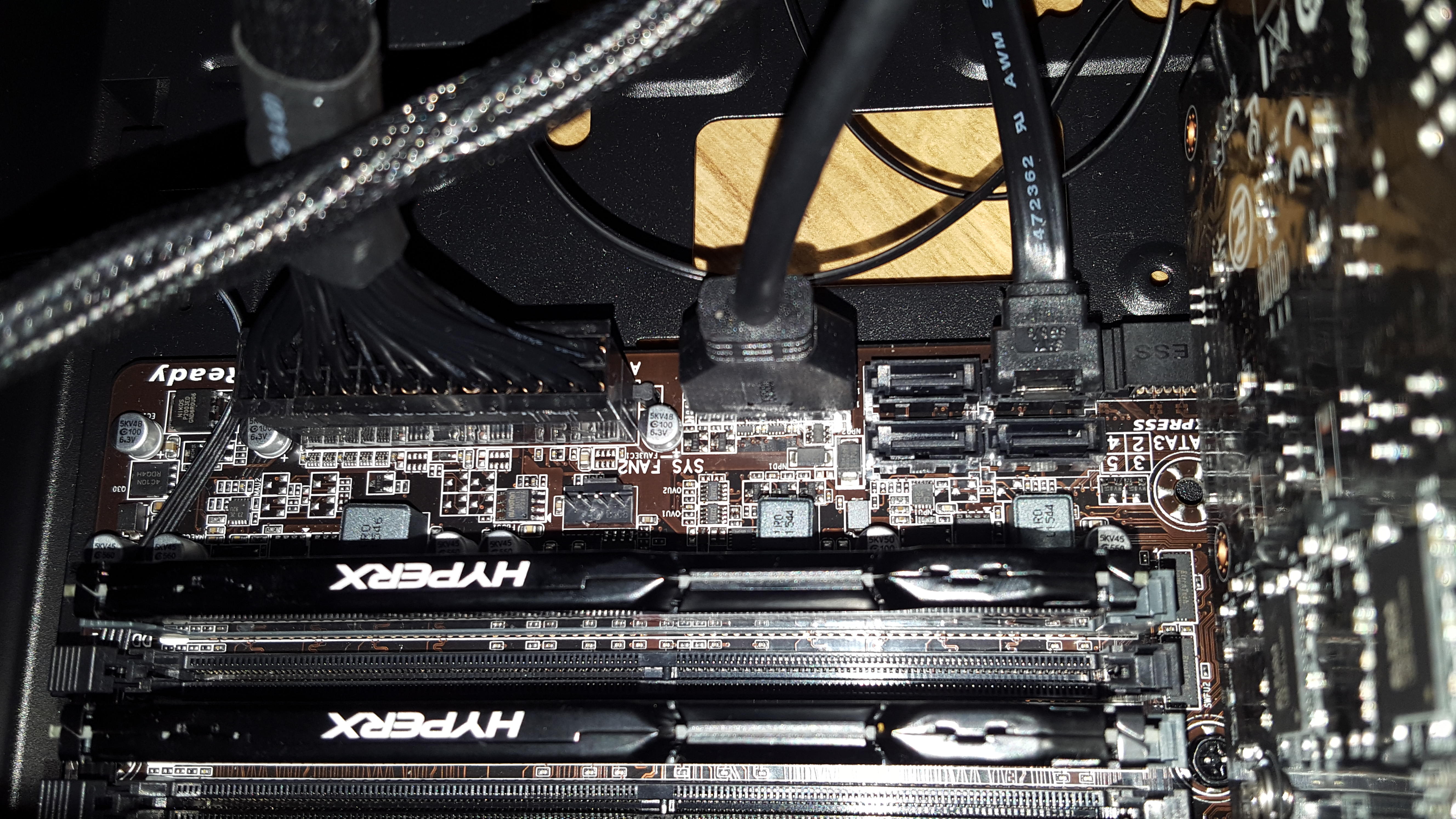

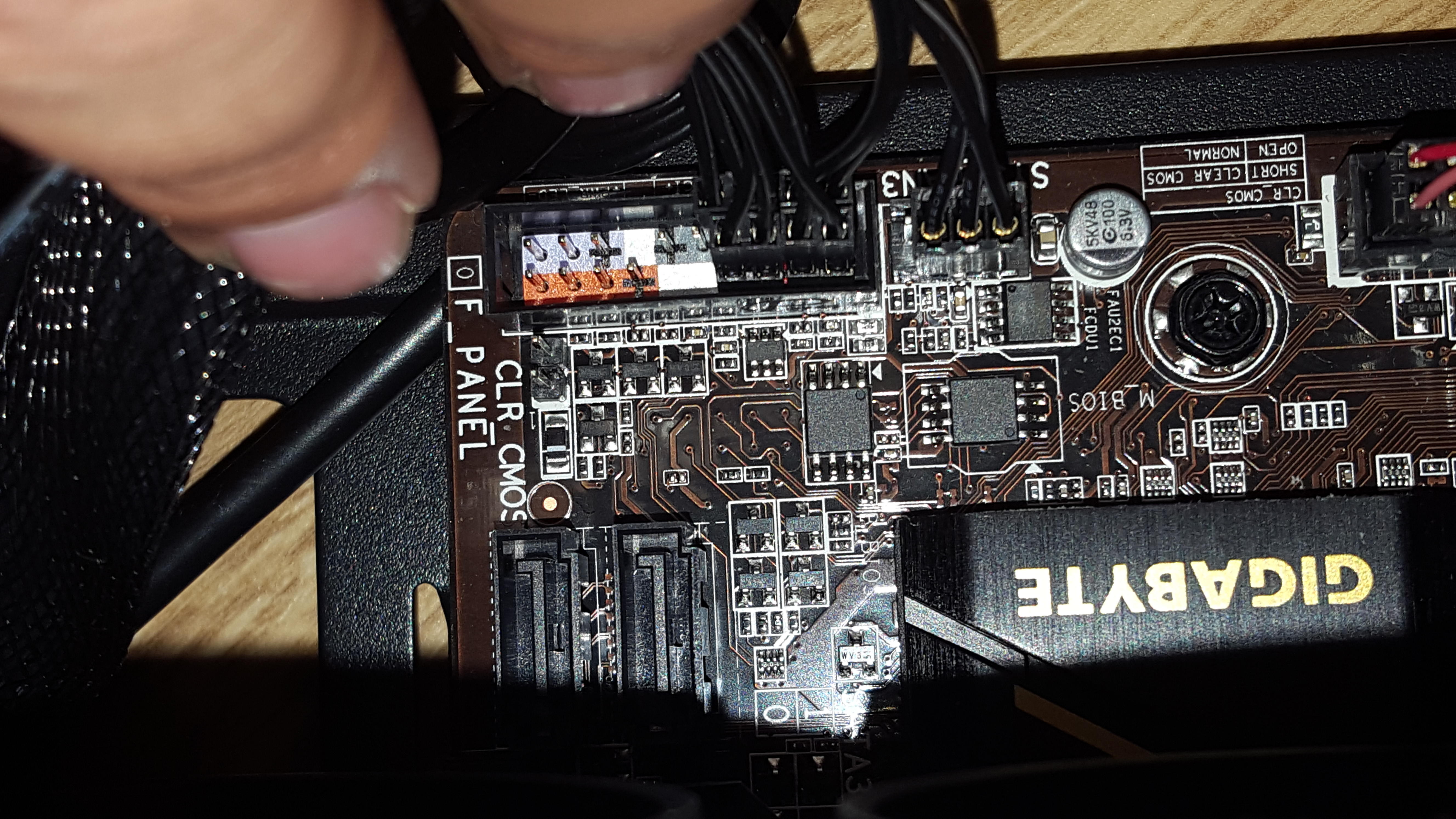

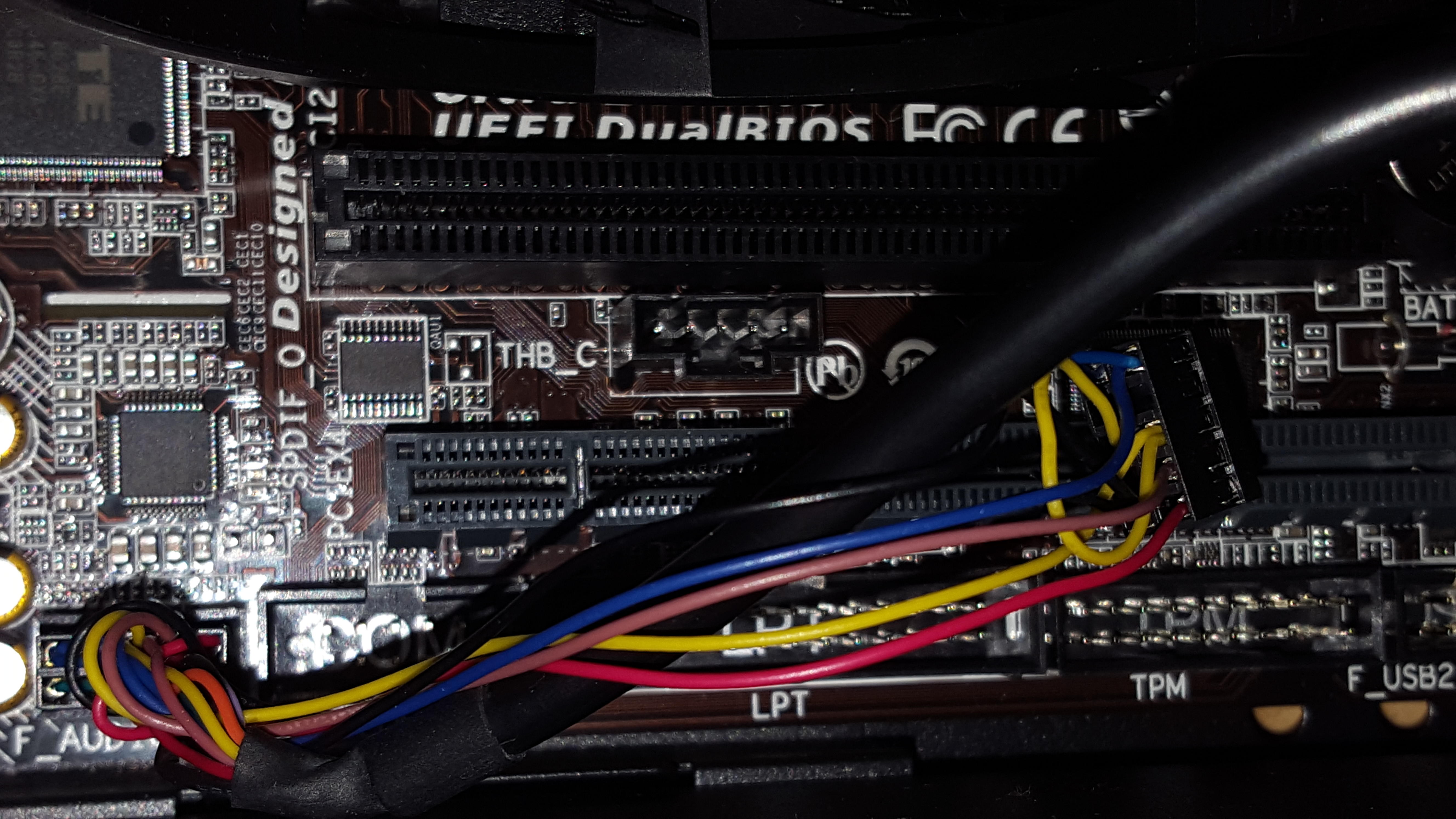

20160509_132832.jpg20160509_132844.jpg20160509_132902.jpg20160509_132908.jpg20160509_132957.jpg20160509_133015.jpg20160509_133035.jpg20160509_133057.jpg20160509_133204.jpg20160509_133236.jpg20160509_133251.jpg
Ich hoffe mit den Bildern kann man was anfangen.
Habe übrigens schon ausprobiert Nur einen RAM Slot zu benutzen und Graka komplett wegzulassen. Aber tut sich auch nichts. Habe alle Anschlüsse nochmal gecheckt, Schrauben nochmal gelockert und festgesetzt. Aber immer noch kein Bild.
Am besten kann man den Fehler mit der Null-Methode eingrenzen.https://xuad.net/artikel/rechner-geht-nicht-null-methode/
Vorausgesetzt man besitzt einen Speaker(Beeper)der die Bios Töne wiedergeben kann.
Leider kann man nicht soviel erkennen,am besten wäre eine Komplette Ansicht von oben(draufsicht).
Mal den Cpu Kühler etwas gelockert und dann probiert?
Also ich kann auch kaum was von den Bildern erkennen... Das einzige was ich erkenne ist, dass die PCIe-Stecker nicht an der Grafikkarte angeschlossen sind und dass der PCIe-Stecker am Netzteil nicht richtig sitzt.
