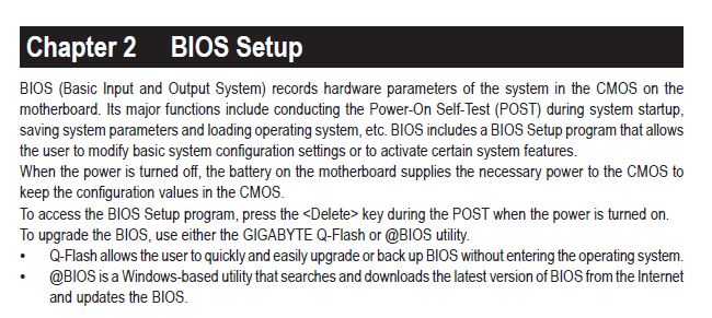

@mugam: Das Handbuch ist nicht sonderlich ausführlich, was das Bios Update anbelangt. Handbuch.JPG Und was darin steht, habe ich gemacht. Auch ein Jumper wird nicht erwähnt.

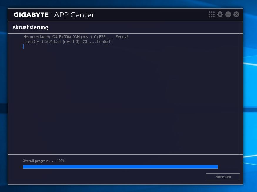

Anbei auch ein Screenshot, wie ein fehlgeschlagenes Update über das AppCenter aussieht. AppCenter.JPG

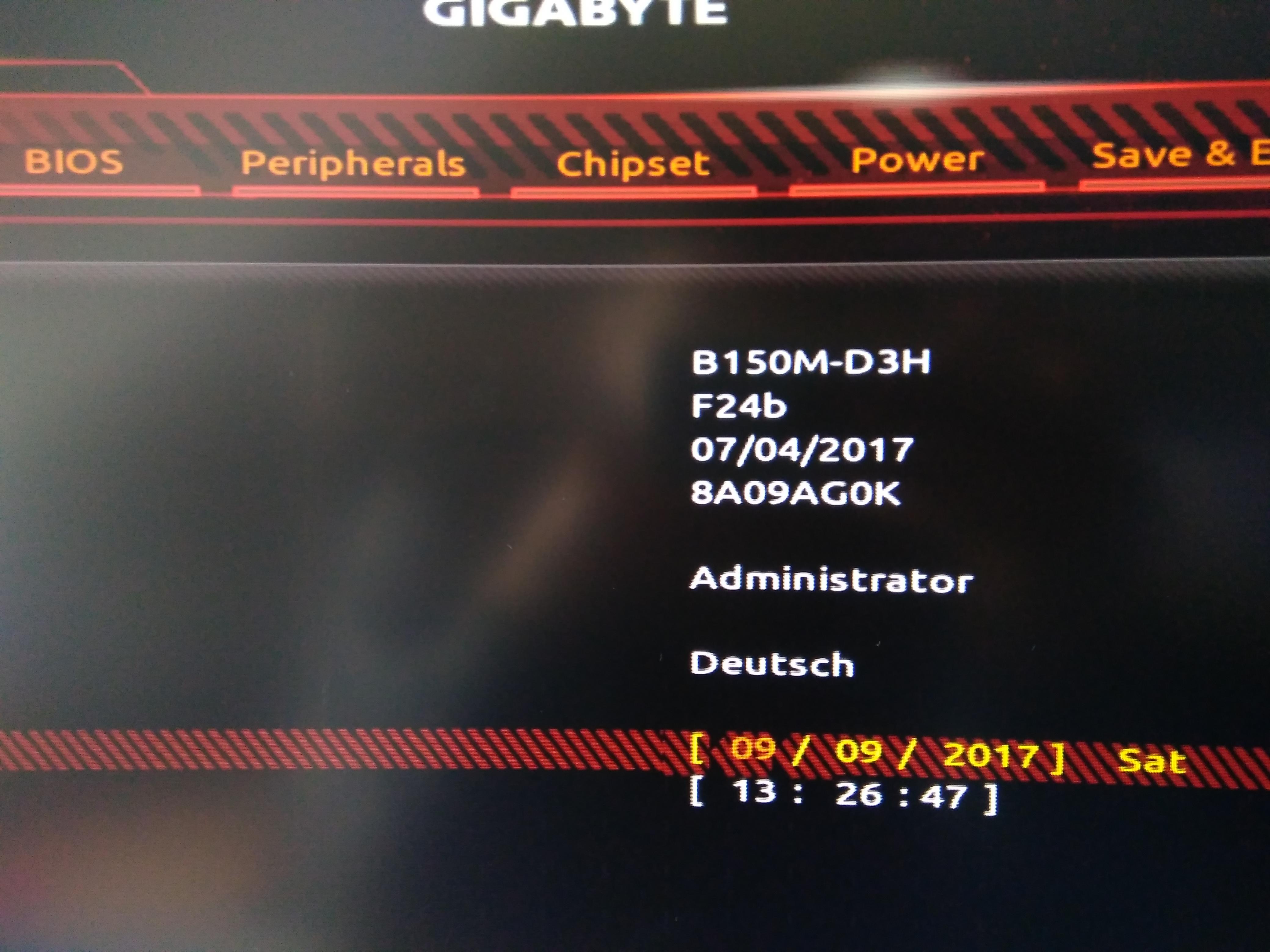

Oh danke, hatte letztes Update F20 drauf, Grad per Stick und q-flash auf f24 gemacht. Lüppt beim 1. Versuch und wird auch angezeigt. Keine Ahnung was bei dir da das Problem sein könnte. IMG_20170909_132647.jpg
