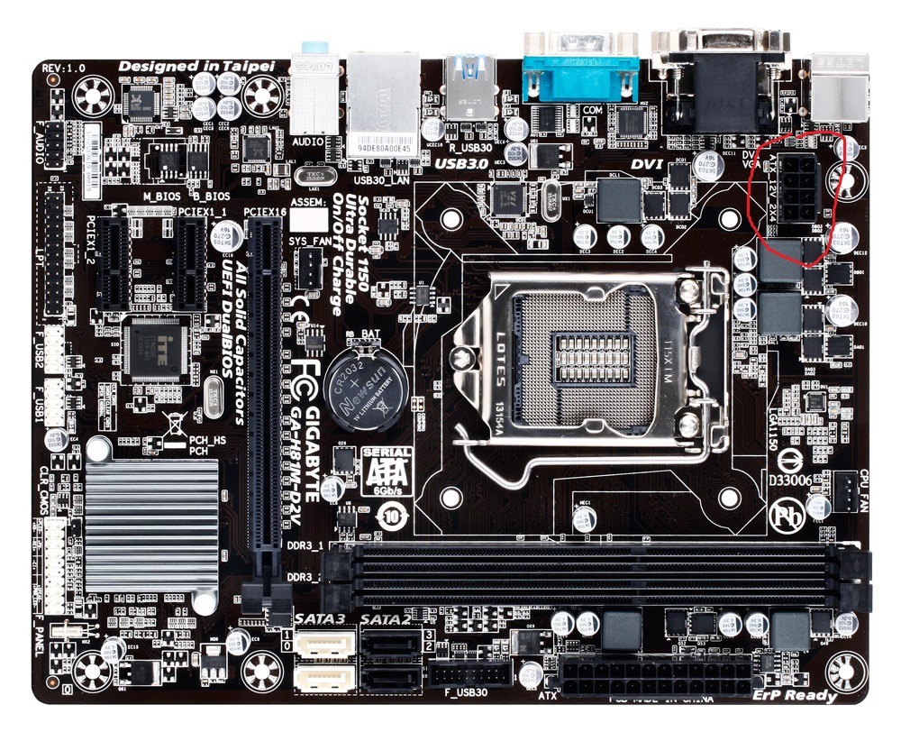

denke daran auch Wärmeleitpaste aufzutragen auf die CPU, aber nicht zu viel. Am besten eine hauchdünne Schicht gleichmäßig verteilen auf dem Heatspreader. Dann den Kühler drauf und testen. Zudem sollte auch der Stromanschluss ATX12V 2x4 (oberhalb des CPU-Sockels) entsprechend mit Strom versorgt werden. Sonst klappt es nicht.
