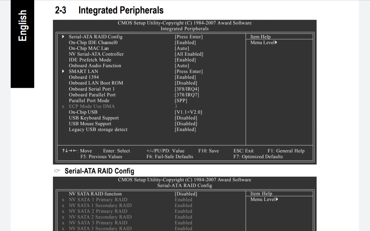

Evtl. hast du eine Chance von USB-Stick zu booten, sobald das „neueste“ BIOS draufgeflasht ist. Da gabs damals einige Boards, die das nicht von Beginn an konnten.
Schau mal im BIOS, ob Legacy USB Storage detect auf enabled gestellt ist:
Habe ich bereits erwähnt, ist enabled @Oli69
Aber wie flashe ich das BIOS ? Wenn der USB stick nicht erkannt wird // Nicht angezeigt wird bei der Auswahl. Erkannt wird er wie oben erwähnt ja auf eine gewisse Art
