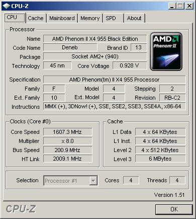

ich habe folgende Hardwarekonstellation:
Gigabyte GA-MA790FX-DS5
AMD Phenom II X4 955

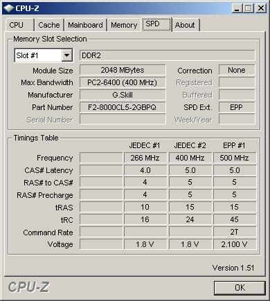

2x2GB G.Skill 1000Mhz
Folgende Probleme:
- die CPU wird unter Windows XP nur mit 1.61Ghz erkannt, aber mit allen vier Kernen. (cool'n'quiet ist deaktiviert im BIOS)

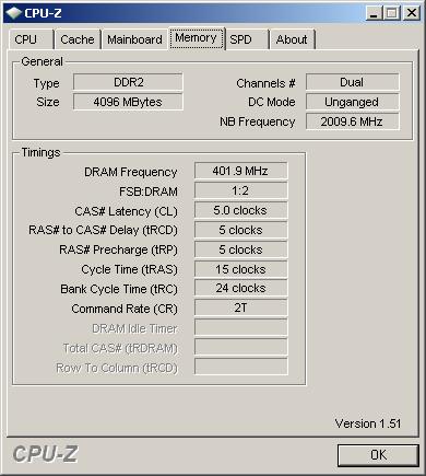

- der RAM kann nicht auf 1000Mhz umgestellt werden, sondern nur 800Mhz oder 1066Mhz, wenn ich Zweiteres einstelle startet Windows nicht mehr richtig und es gibt einen blackscreen

Neuen Speicher (echten 1066er) kaufen oder auf 400MHz einstellen, 1000er ist die denkbar schlechteste Variante auf AMD Boards.

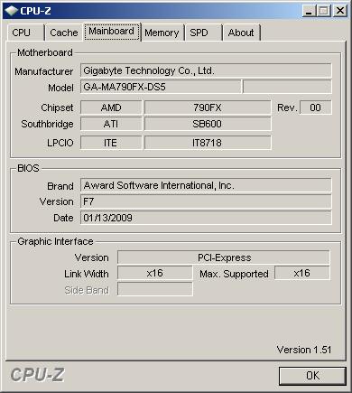

Zur Problemlösung ist als allererstes ein BIOS Update auf die neueste Version notwendig.
Selbst das letzte März09 Bios könnte bereits wieder zu alt für den nagelneuen PhenomII sein - ausprobieren.

Das BIOS läuft auf der aktuellen Version F8a und die CPU wird beim Booten auch korrekt vom BIOS erkannt als Phenom 955. Aber im Windows stehen nur die 1.6GHz.

unter CPU-Z werden unter Core-Voltage weniger als 1,0Volt angezeigt halteich für zu gering für den Prozi.Ich glaube es müssen 1,350 V sein.
LG munki
Ok, wenn das Bios Ihn vollständig erkennt ist das sehr gut, wenn CPU-Z allerdings nur die IDLE-Spannung detektiert, hinterläßt das gemischte Gefühle.
Probiere doch mal die Kerne im Windows-Gerätemanager zu löschen und danach einen Neustart, so dass Windows den Prozessor neu erkennen muß. XP soll sich bei CPU-Wechseln des Öfteren zickig anstellen.

400MHz = DDR2-800, die meisten BIOSse geben fälschlicherweise 800MHz an (im neueren Sprachgebrauch wären wohl 800 MegaTransfers richtig)
1000er Speicher brauchts nur dann, wenn man über den FSB stückchenweise übertakten möchte, eine klassische Intel Domäne - kaum ein Board / Prozessor - Gespann macht da mehr als 450 MHz mit. So hat sich der in OC Kreisen durchgesetzt. Da bei AMD Systemen völlig unnütz, bieten auch die Boards meist nur Standardfrequenzen DDR2-666 / 800 /1066 und leider nichts dazwischen an.
Wenn die CPU läuft probiere bei 800 verschärfte Timings (CL4-5) oder wenn unbedingt notwendig 1066 mit CL6 oder 7. An der gefühlten Geschwindigkeit wird sich allerdings nicht viel ändern.

Er wird auch unter anderen Betriebssystemen nur mit 1.6GHz erkannt. Ich habe noch mal verschiedene BIOS-Versionen ausprobiert; immer das Gleiche. Cool'n'Quiet ist definitiv deaktiviert!
HHhhm... ich würde mir mal im Bios den Voltage und den Multilikator des Prozessor angucken. Vielleicht erkennt er ja den Prozessor, aber hat diesen per Multi und Vcore runtergesetzt... Wenns so sein sollte, stell einfach den Multiplikator auf 16x 200=3200Mhz und Vcore auf standart 1.350v

hast du vielleicht ältere Bios Versionen ausprobiert? Die sollen ja auch schon mit dem Prozzi was anfangen können. Vielleicht ist es ja die aktuelle, die da Mucken macht.
