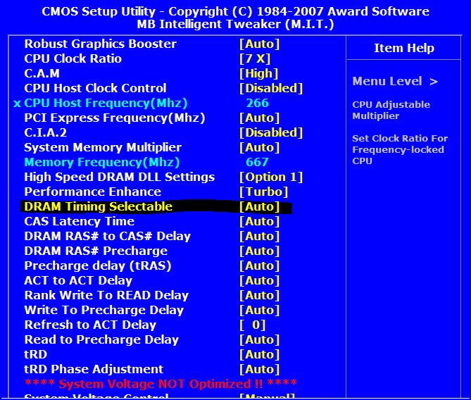

Laut Benutzerhandbuch & Internet sollte ich im BIOS des GA-P35-DS3 (rev 1.0) mit der TastenKombi Ctrl+F1 in ein Menü kommen, in welchem ich die RAM-Timings etc. einstellen kann. Bin ich jedoch im BIOS und drücke diese Kombi, passiert zwar auf dem Bildschirm etwas, aber ein neues Menü erscheint nicht...
Laut Post-Screen hab ich F10.
Was kann ich tun?
thx & mfg
Soweit ich weiß,werden dann im Menü M.I.T. (Mainboard Intelligent Tweaker) die Timings freigeschaltet.
Genauso ist es. Die Timings werden dann erst freigeschaltet zur manuellen änderung. Siehe Bild.
Dort, wo ich die gelbe markierung gelegt habe musst du auf manuell umstellen, dann kannst dir Timings von Hand einstellen.

Hmm, wenn ich da meine Corsair TWIN2X2048-6400C4 auf 4-4-4-12 und +0.1V stelle kackt das Sys immer ab :O
Auf der Corsair-HP steht jedoch, dass die Dinger so laufen müssten.
Also so wie ich das sehe, sind deine Corsair TWIN2X2048-6400C4 bei 4-4-4-12 auf 2,1V spezifiziert. D.h. du musst +0,3V geben und nicht nur +0,1V !

Die Rams laufen nun auf 4-4-4-12, bis jetzt hab ich noch keine Probleme festgestellt.
