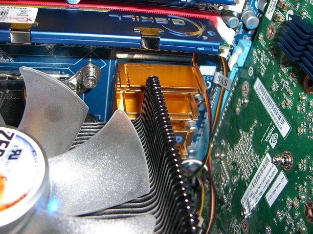

jo. kannst auch mal ein bild machen wo man sieht wie wenig/viel platz da ist. wenn du zb ein gehäuse hast mit einem loch in der seite wo man evtl einen lüfter montiern könnte der dann auf den chip strahlt könnte man dies zuerst testen.

schau dich mal im web um was andere gemacht haben. um wieviel mm überragt den der cpu kühler den chip- kühler, evtl past auch ein anderer.
Ich werde nachher mal ein Bild uppen, damit ihr sehen könnt, wie wenig Platz da nur noch ist :freak:
LG

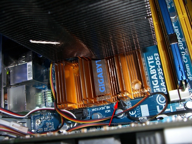

EDIT.: Hier sind die Bilder ;)
Schwer zu sagen wiviel es sind aber mein 770 DS3 hat auf den Kühlkörper 75° und auf dem Chip laut Sensor (Stimmt nicht nicht ganz) 80°, ich vermute mal die richtige Temp liegt bei etwa 85-90° hab mal einen Fühler unter den Kühler (vom Messgerät) und hatte 86°, also etwa 10° mehr als der Kühlkörper.
Übrigens glaub ich nicht das es zu warm ist das von einem Kumpel ist auch so warm.
... auf der NB kann man Eier prutzeln. Solange du die Spannung nicht anhebst: kein Problem. Erst wenn du mit der Spannung höher gehst, solltest du irgend etwas Richtung Kühlung machen: 2x 40 mm Lüfter mit 7 Volt oder 1x80 mm Lüfter mit 7 Volt (ansonsten sind die einfach zu laut).
ich hatte es ja mal mit einem lüfter probiert aber da hat sich nix getan. der wärmestau ist da schon ordentlich.
Ich wollte nochmal darauf hinweisen, wie der Temperatur-Sensor am Kühler "klebt".
Auf dem Bild ist dieser markiert.
@AuroraFlash
Auf die Frage:"Warum willst du die Northbridge kühler halten?"
Habe Ich als Antwort:
"Meine Northbridge heizt auch noch meine CPU mit auf. Und das würde Ich gern durch einen Lüfter verhindern, indem Ich die Luft hinten raus blasen lasse...
