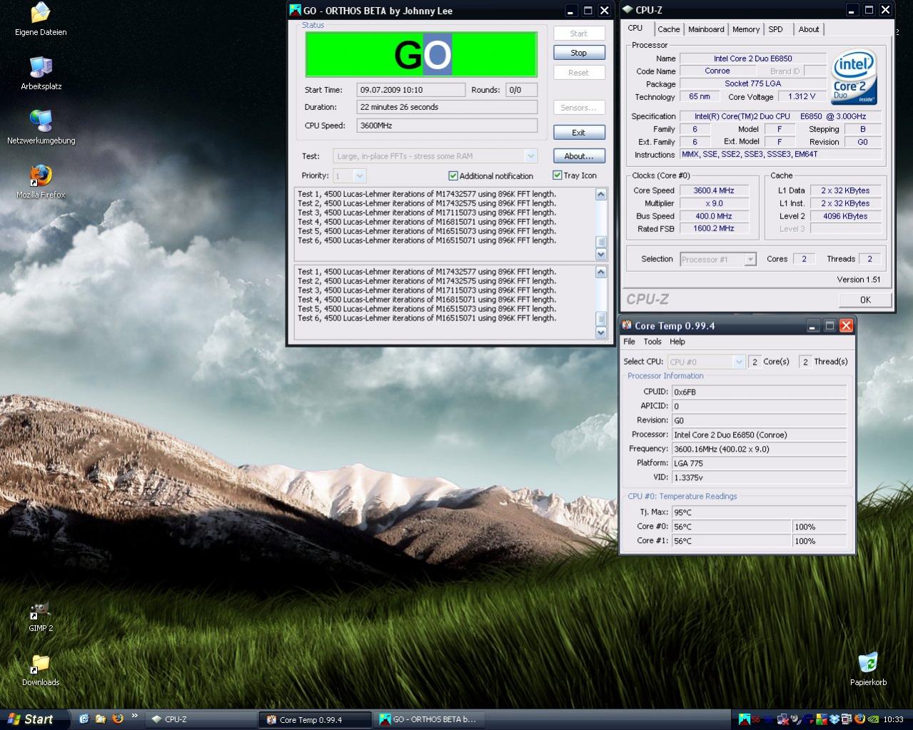

Ihr werdet es nicht glauben, ich hatte ganz vergessen das ich eine externe Festplatte aneschlossen hatte, so ne WD 500GB... stöpsel ich die ab bootet der Rechner wirder ganz normal auf 400*9.... sobald sie drann is ständig reboot ... ausser ich fahre standardtakt, da geht sie... unbelieveable !
Anbei mal ein Screen von 400*9 !
Okay das USB Medien machnmal stören ok, aber das auch nur bei OC :freak:
Dass kannte ich auch noch nich ^^
