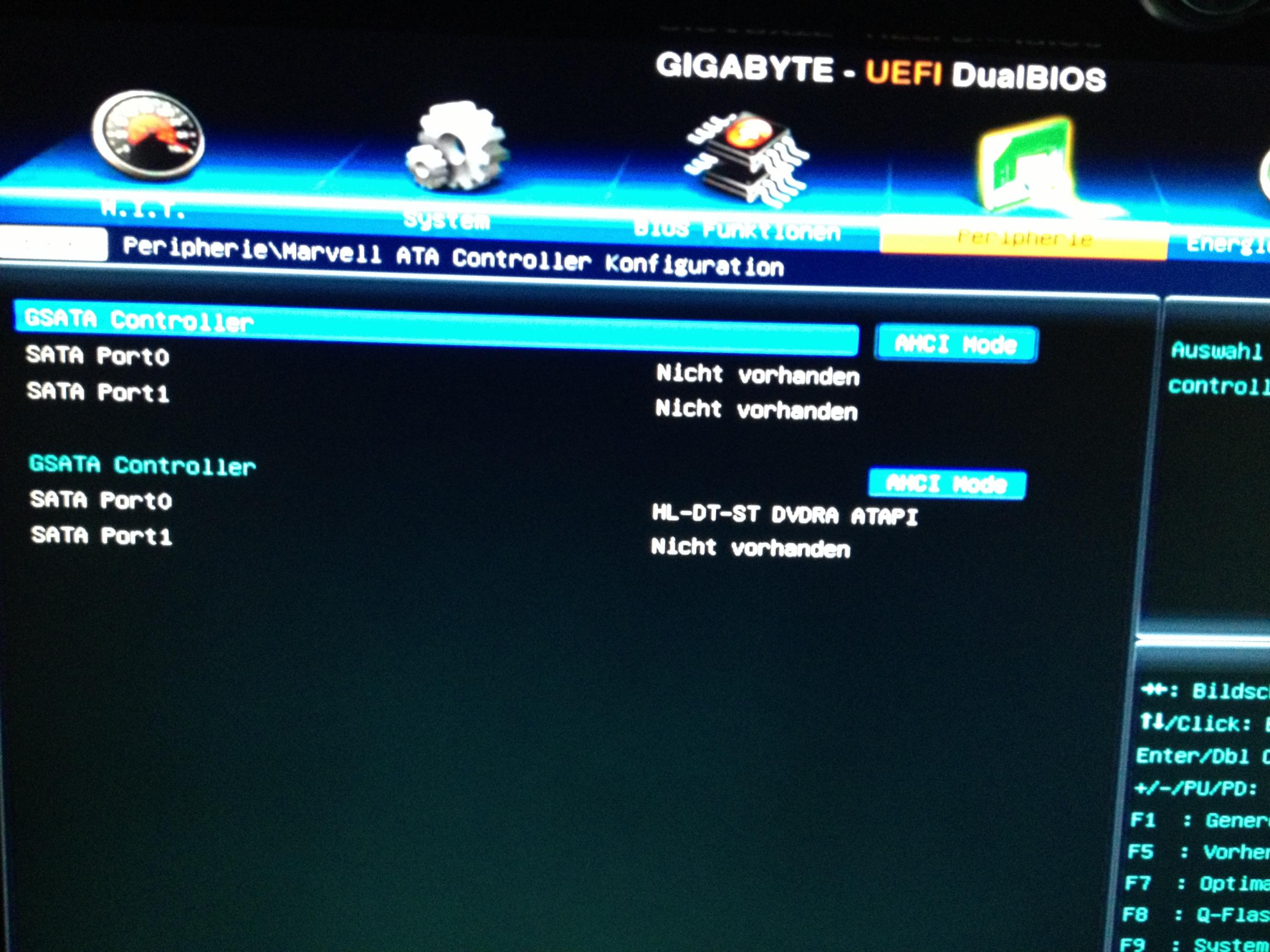

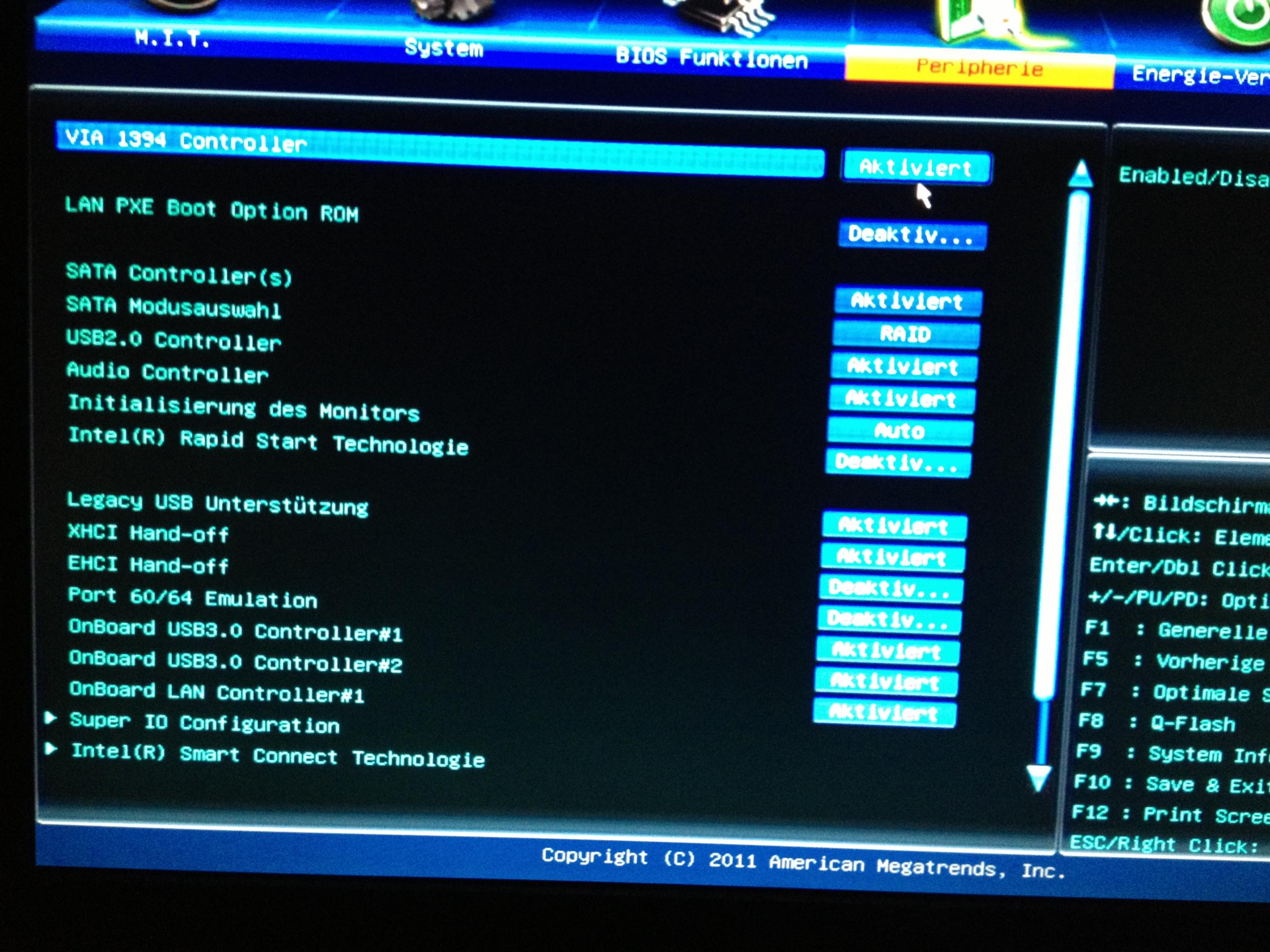

Hast Du vor und nach dem Flashen "Load optimized defaults" gemacht, wie es empfohlen wird?
Wie hast Du die Einstellungen unter "integrated peripherals" eingestellt?

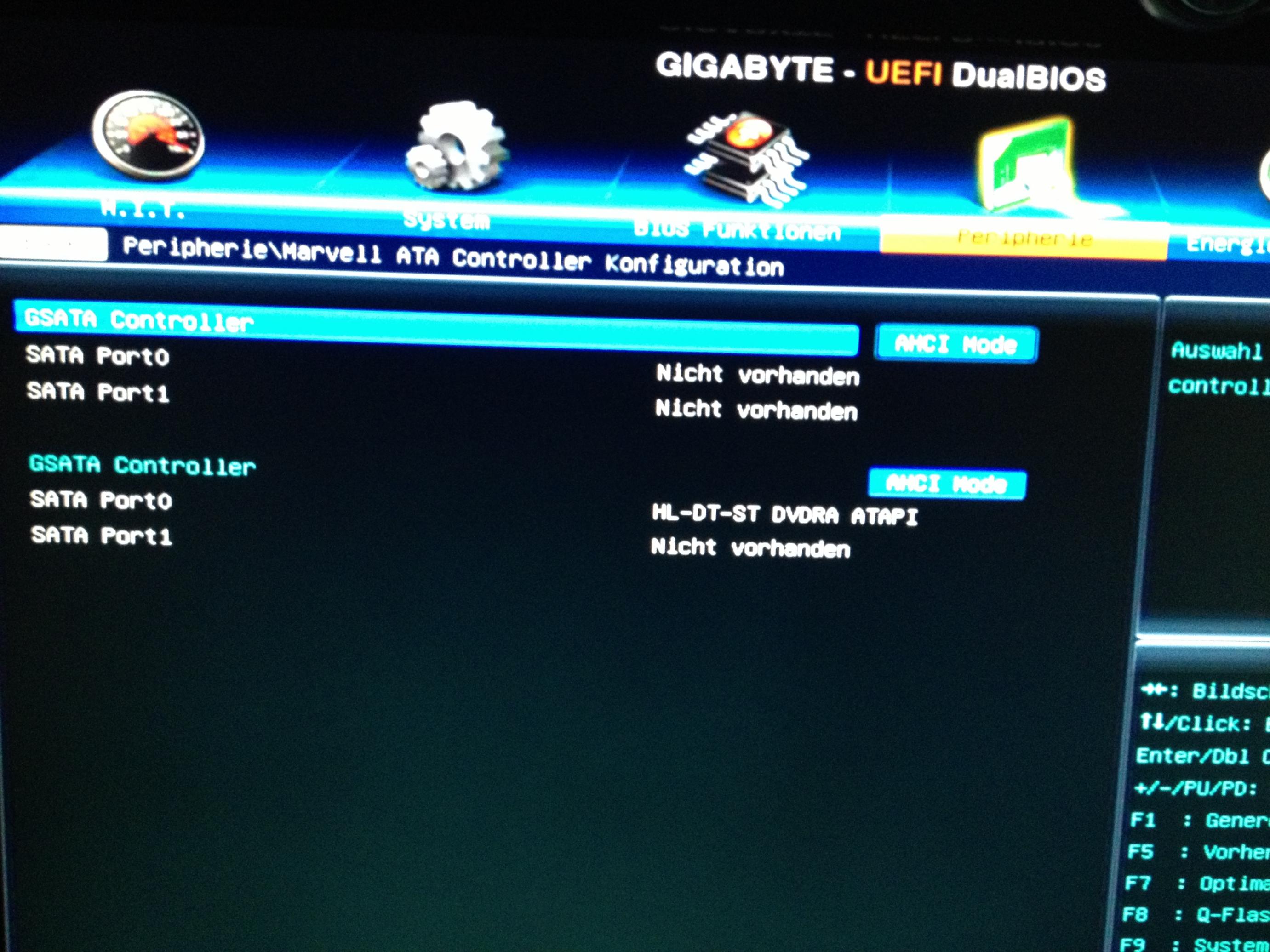

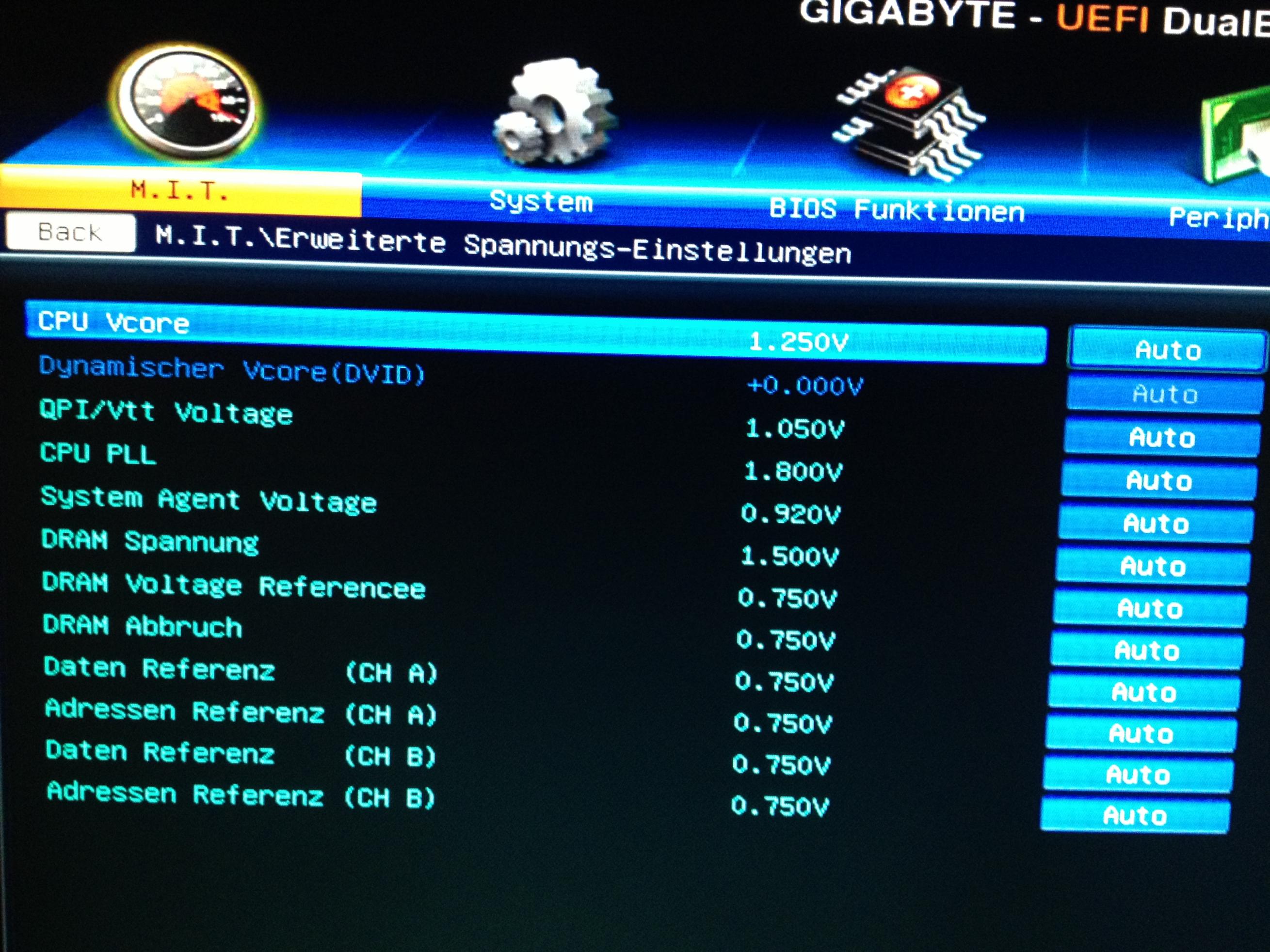

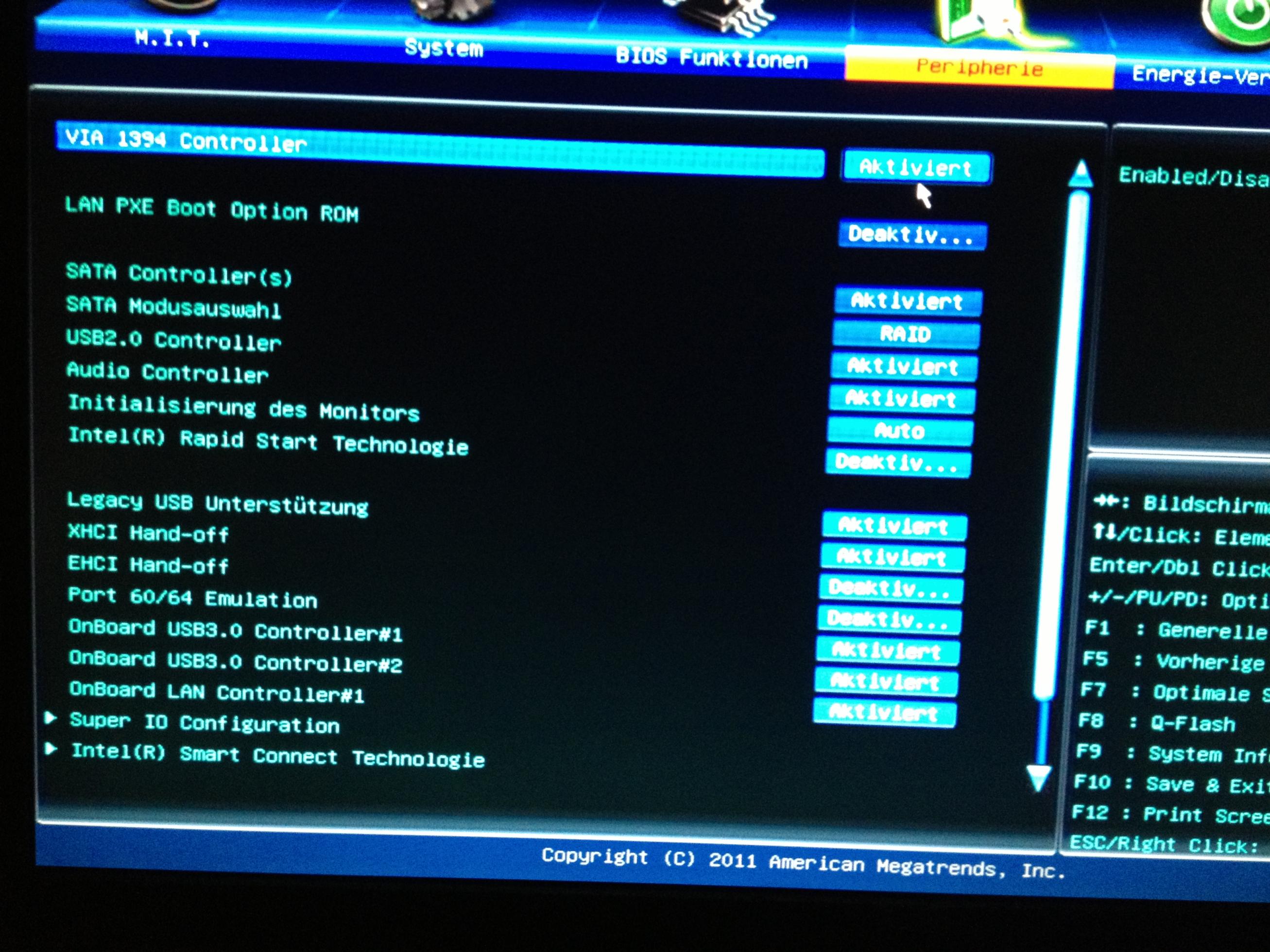

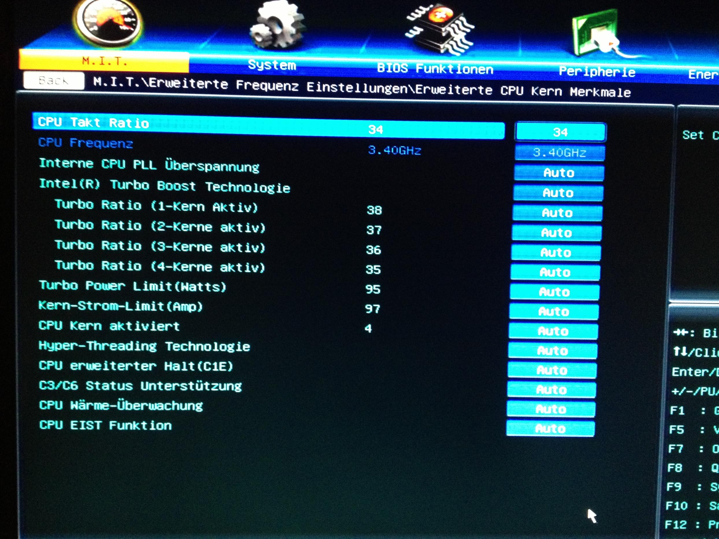

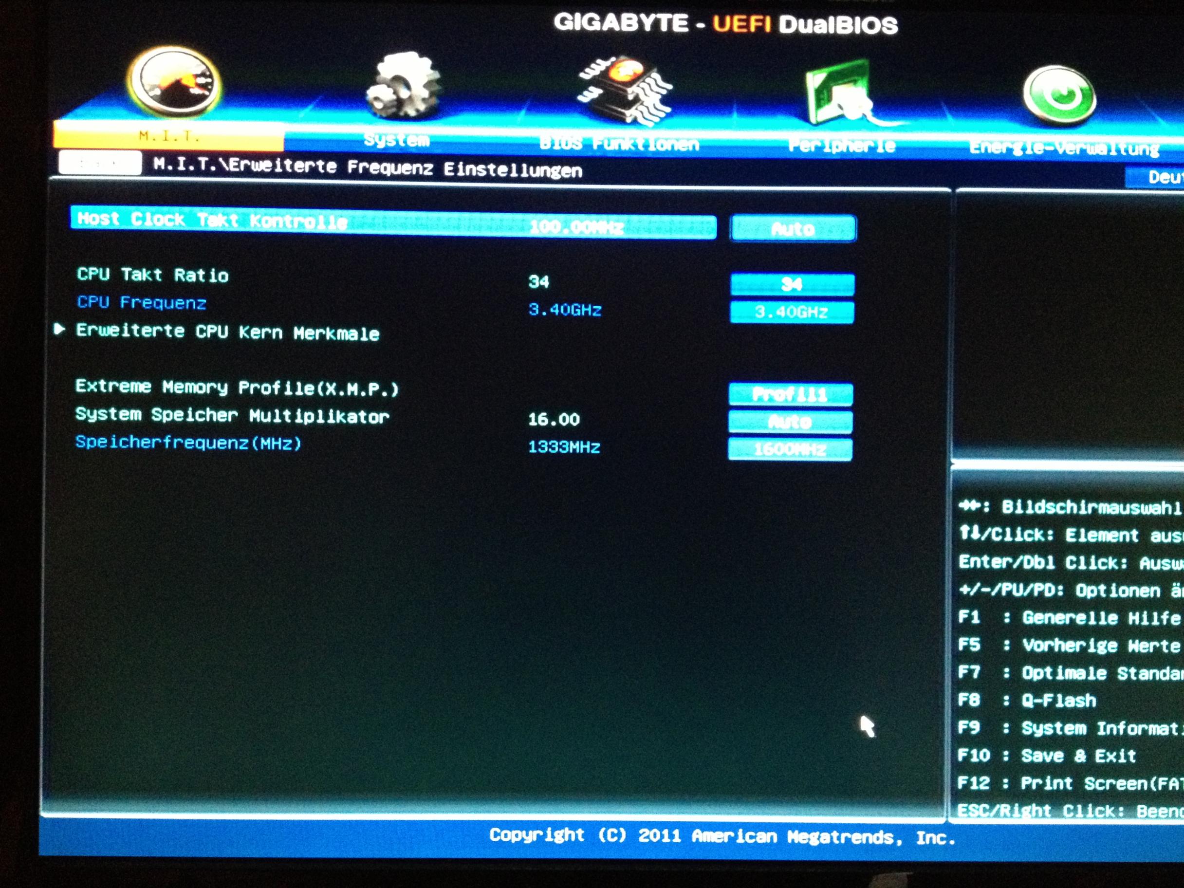

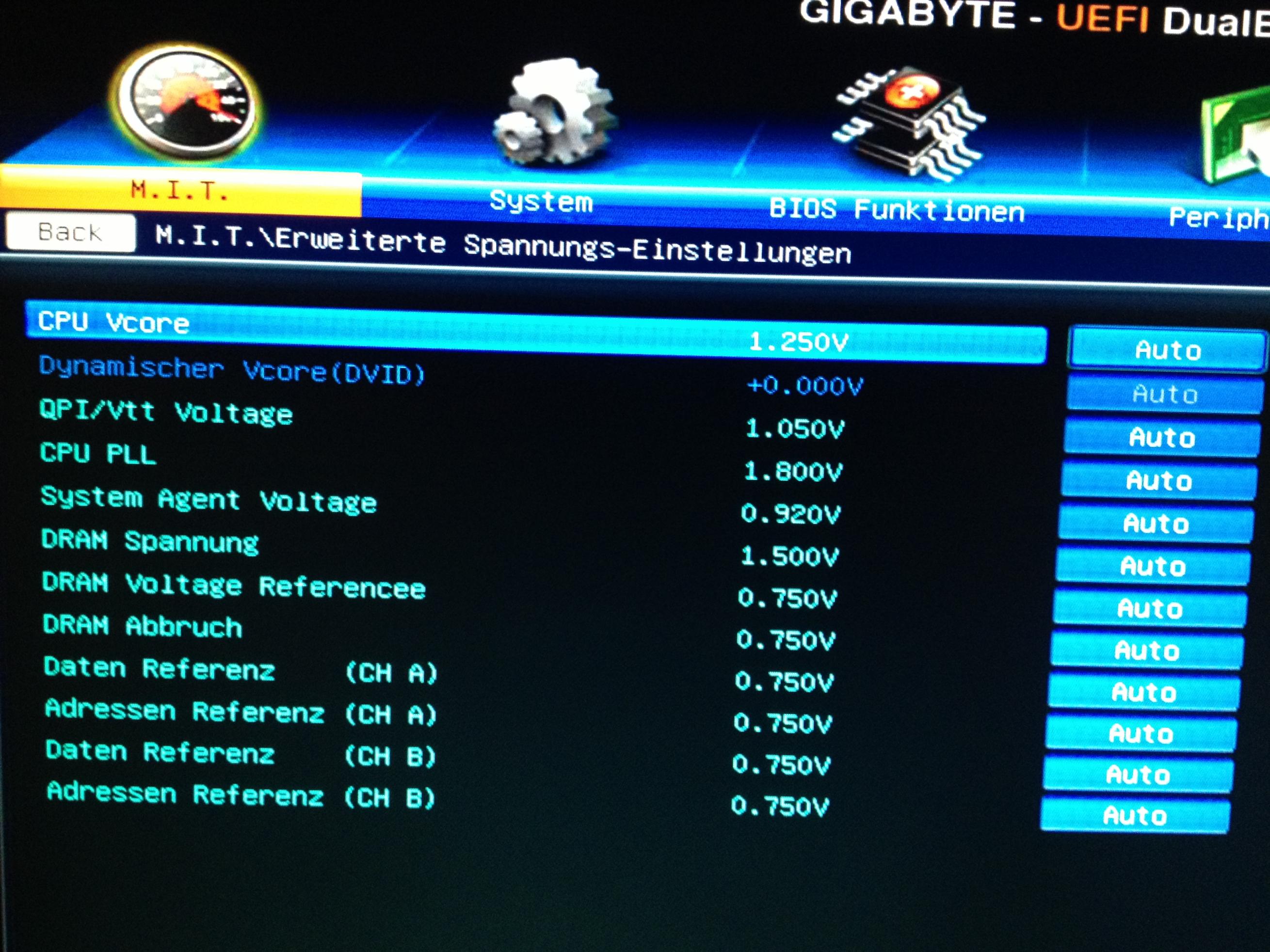

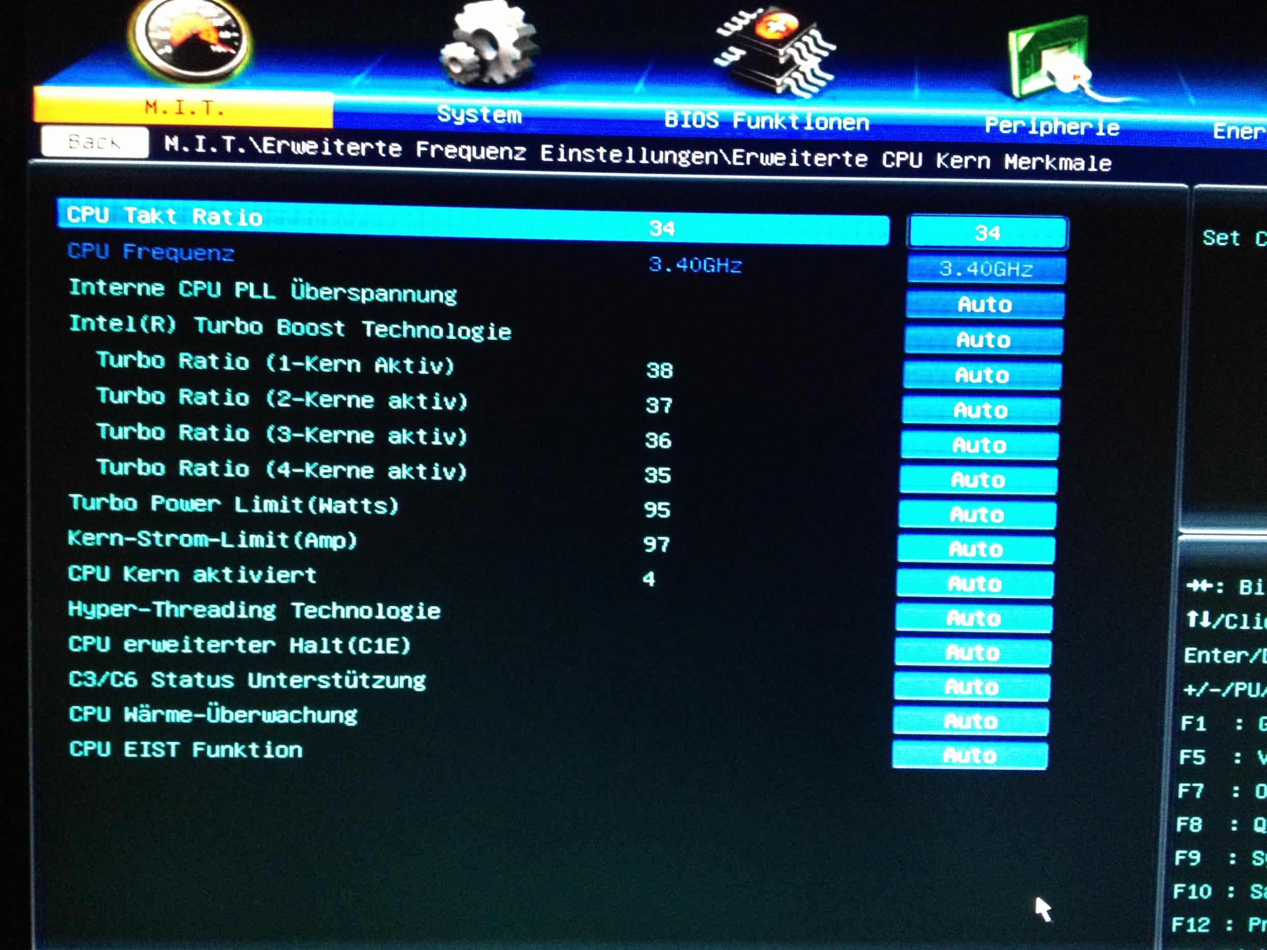

Habe vor und nach dem Flashen Load optimized defaults gemacht.
Meine Einstellungen unter Peripherals, sind im Bild hoffendlich zu sehen!
https://www.computerbase.de/forum/attachments/img_2827-jpg.301470/
https://www.computerbase.de/forum/attachments/img_2828-jpg.301471/
https://www.computerbase.de/forum/attachments/img_2816-jpg.301472/
https://www.computerbase.de/forum/attachments/img_2818-jpg.301473/
https://www.computerbase.de/forum/attachments/img_2819-jpg.301474/
https://www.computerbase.de/forum/attachments/img_2821-jpg.301475/
Bin schon auf eure Antworten gespannt!

Nur zum besseren Verstehen:
isiralf schrieb:
Bei mir bleibt der Rechner immer wieder stehen
was heisst das genau?
Freezt er oder stürzt er ab mit oder ohne BSOD?
Moin,
mal Bootet er mehrmals hintereinanter, oder Win wird hochgefahren und aus heiteren Himmel bleibt alles stehen und man kann auch nicht Herunterfahren!
Alles zu unbestimmten Zeiten!

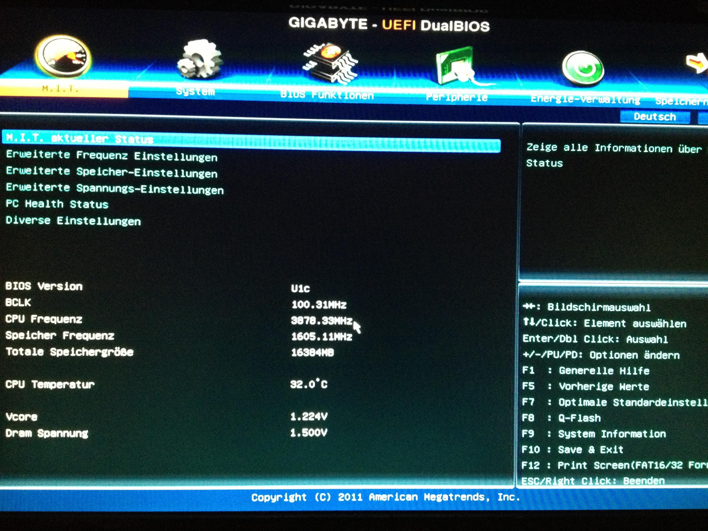

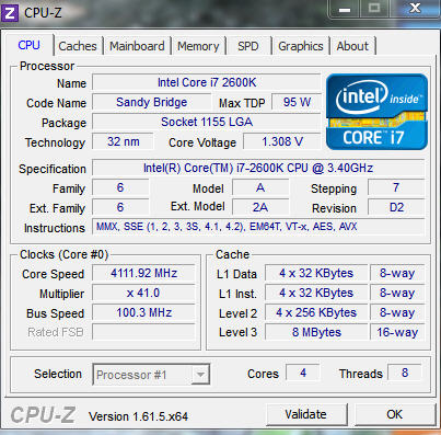

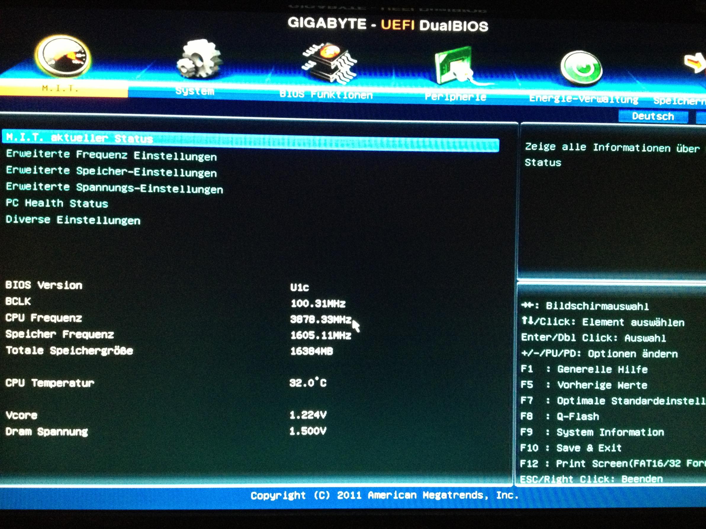

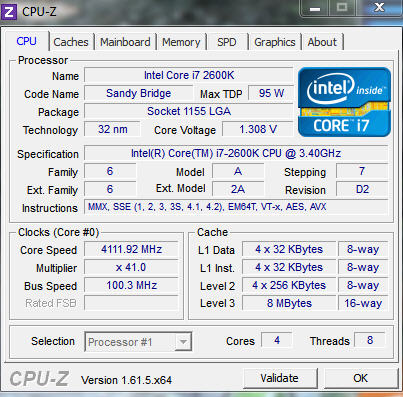

Kann mir kaum vorstellen, dass Deine CPU so unterirdisch schlecht ist, dass sie >1,3V für lumpige 4,1 GHz braucht!
Wahrscheinlich hast Du nicht "richtig" übertaktet, sondern eine dämliche Auto-OC-Funktion genutzt, stimmt´s?:eek:
Moin Moin,
mit der Auto hast Du recht!
Aber wie stelle ich das an?
Habe es schon nach dem link von GBTTM gemacht,
aber da fuhr der Rechner nicht mehr hoch!
