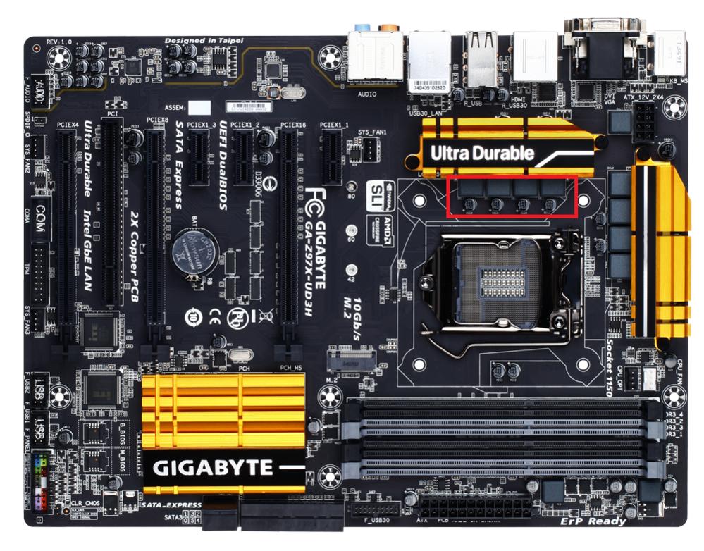

Allerdings hab ich den Mugen nicht auf das Board montiert bekommen. Zwischen den Schraubenlöchern sind leider Bauteile (ich vermute mal Elkos) in Würfelform. Ich wollte nichts kaputt machen und hab versucht den Kühler um 90° verdreht einzubauen, allerdings ohne Erfolg.
Wenn ich den Halter aufs Board schraube, den Kühler mit dem Bügel aufsetze, kommen die Schrauben nicht mehr an die Gewinde. Eine hab ich rein bekommen, allerdings hätte ich sehr sehr viel Gewalt anwenden müssen um die zweite auch nur annähernd in Richtung Gewinde zu bekommen.

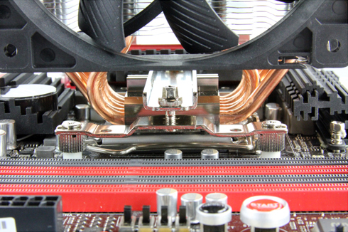

so soll das ja aussehen. Den unteren Aufbau hab ich genauso gemacht, die letzten 2 Schrauben bekam ich dann einfach nicht rein, die waren einfach zu kurz. :(

Also erst kommt die Backplate hin, dann schraubst Du die Rändelschrauben (die mit Plastikspacer zum Board hin, Teil Nr. 9 + 11) von der Sockelseite des Boards gegen. Aus die 4 neuen Sockel kommen dann die zwei Bügel, welche parallel zu den RAM Slots laufen. Die abgeflachte Ecken schauen jeweils zum CPU Sockel. Das Mittelstück der Bügel, auf dem die letzten beiden Schrauben montiert werden, ist dann ebenfalls nach oben gewölbt.

Die Bügel sollten ber den Elkos stehen. Hast Du evtl. die Plastikspacer vergessen (Teil 11 wie oben geschrieben, die kommen zwischen Schraube Nr. 9 und Mainboard)?
@hrafnagaldr: Problem an den Bügeln parallel zu den RAM-Slots ist, wie auf dem oben gezeigten Bild von mir, dass die Bauteile darunter sind. Ich wollte dort nichts verbeulen oder sonst beschädigen und hab ihm um 90° gedreht, quasi parallel zur Grafikkarte. Sollte das jetzt der Knackpunkt sein?? Kann ich mir aber eigentlich nicht vorstellen.
Nochmal: Hast Du die weißen Plastikspacer auch verbaut? Ansonsten sind die Schrauben, die als Sockel für die Bügel dienen, zu nah am Board.

Jo wie gesagt ohne die passen die Bügel nicht über die Komponenten am Board und dann ist der Bügel auch logischerweise zu weit vom Bügel, der durch den Kühler geht, entfernt.
