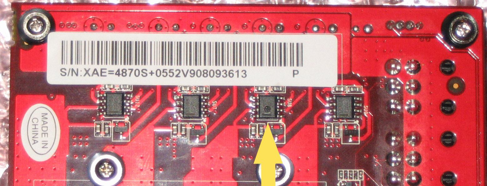

ich bin dann der nächste Kandidat mit defekter Gainward 4870 GS:
eingebaut:
etwas Crysis und Far Cry 2 gebenchmarkt. COD 4 gespielt. Temperatur des Graka-Chips max. 62 Grad! Spawas etwas höher.
2 Stunden Betrieb in meinem gut durchlüfteten PC, kein OC! (auch nicht Turbo-Mode!)
Bildschirm schwarz,
Spannungswandler glüht rot, es stinkt, es raucht. Karte tot!
Danke Gainward!
Chip befindet sich auf der Rückseite. im linken oberen Bereich.
Kann ein überbeanspruchtes Netzteil so einen Fehler verursachen?
550 Watt - Netzteil Sharkoon müsste ja reichen.
von links oben gesehen, 1 cm nach unten, und ca. 5-6 cm nach rechts
welche Funktion dieses Teil hat weis ich nicht, es ist das größere viereckige Teil mit 8 Adern.
ich "zeichne" es auf.
das X markiert den Defekt.
Karte Rückseite, links oben die 2 6-pin-Stromanschlüsse
OOOOOOOOOOOOOOOOOOOOOOOOOOOOOOOOO
OOOOOOXOOOOOOOOOOOOOOOOOOOOOOOOOO
