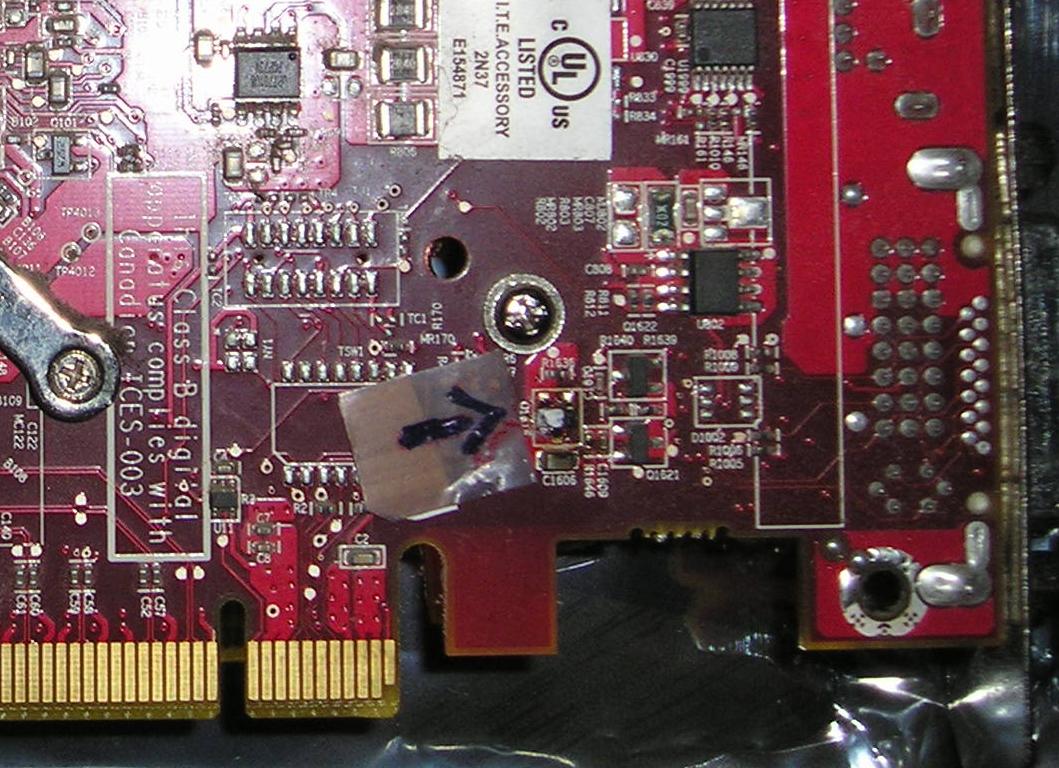

erstmal mein beileid für dich. Wie ich grade feststellen muss bist du nicht der einzige mit diesem Problem und genau diesem fehlerhaften Bauteil.
Hier mal meine Story die schon ein paar Tage zurück liegt. Habs per Copy&Paste eingefügt.
Nachdem ich gerade eben ein ründchen Crysis spielen wollte, schaltete sich der PC schon bereits nach den ersten 2 minuten im Spiel ohne Vorwarnung einfach ab. Anschließend ließ sich der Rechner nicht mehr einschalten. Nachdem ich den Rechner geöffnet habe und mir alle Komponenten gründlichst angeschaut habe, sowie keinen Fehler erkennen konnte, versuchte ich erneut den Rechner einzuschalten. Diesmal fuhren die Lüfter hoch allerdings gab es plötzlich ein Knistern im Rechner. Der PC ging sofort wieder aus und ich baute anschließend alle Steckkarten und sonstige Komponenten aus dem Rechner herraus um den Schaden zu finden, leider ohne Erfolg, alle Kondensatoren oder elektrische Bauteile sehen völlig normal aus. Nach dem einbau lies sich der Rechner wieder einschalten. Seit dem läuft der Rechner zwar, aber das Mobo spuckt hin und wieder Fehlercodes aus. 1x Lang 3x Kurz, laut Handbuch "Grafikkarte fehlerhaft".
Ende---------
Nachdem ich dann zufällig heute auf das oben verlinkte Foto aus dem CB thread gestoßen bin, habe ich gleich mal auf meine Karte geschaut und siehe da, bei mir ist das selbe Bauteil verkohlt.
Heute ist mir nachdem ich ein paar Stunden Eve gezockt habe dann wieder das selbe passiert. Der Rechner läuft zwar wieder samt Gainward Karte aber ich werde meine Karte definitiv am Montag umtauschen. Fotos von meiner Karte folgen heute mittag. Ist grade zu dunkel zum Fotografieren.

Oh ja, da sieht man recht deutlich, dass da ein bisschen was "aus der Form" geraten ist. :freak:

Weiter hinten im Thread gab es sowas schon öfters, also so ein Fehler kann entstehen wenn davor ein Widerstand oder so abraucht, aber so genau kann man es bei so großen elektrischen Schaltungen nicht lokalisieren, aufjedenfall war es vermutlich ein schneller Tod durch überspannung oder so, weil danach sehen die Bauteile meist so aus wie bei dir.
Aber eigenlich egal von was es kommt, es ist nicht deine Schuld weil der Fehler oft auftritt und da hilft nur Karte zurück und auf neue warten.

wollt ihr mal meine verbrannte 4850 sehn ^^
ne powercolor der ersten generation, also bevor sie zur play! wurde.
lief 3 monate ohne probleme, dann auf einmal, stichflamme ^^, habs gesehn weil mein pc aufm schreibtisch steht.
jetzt hab ich die play! also das neue design, anderer kuehler, kuerzer, leiser, kuehler...
hoffentlich passiert das nich allen ati4000ern irgendwann mal.

Leute passt auf ;) Ich habe eine Palit Sony 4870 und mir sind schon 2 von diesen schwarzen Teilen verkockelt... meine Graka läuft immoment aber noch perfekt und kann auch noch zocken ^^ tausche sie aber trotzdem um... Aber schon komisch das da 2 mal was gekohlt hat und sie immer noch läuft!!
