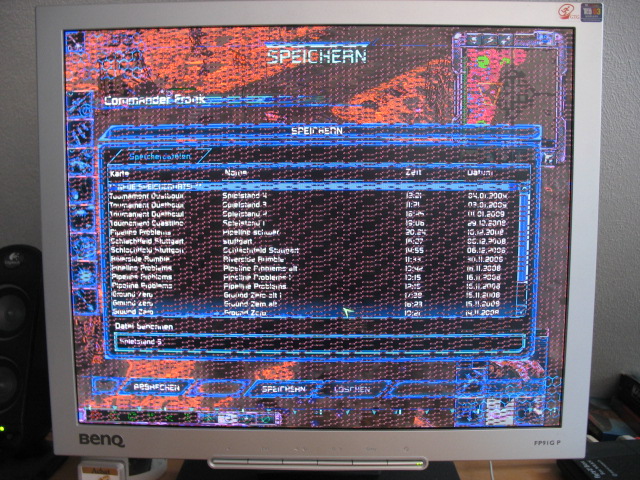

Ich habe Probleme mit meiner 9800 GTX+.Der Fehler ist bereits beschrieben worden in folgenden Threat:
https://www.computerbase.de/forum/threads/probleme-mit-gainward-geforce-9800gtx-part-2.529764/
Der Screenshot kommt auch aus diesem Beitrag aber mein Fehler sieht gleich aus!
Der "gepunktete" Bildschirm kommt im Windows und der PC ist nur noch durch Reset wieder zum Leben zu erwecken!
Ich habe bereits einige Tips die hier im Forum gegeben wurden versucht leider ohne Erfolg!
Momentan habe ich den neuesten Nvidia Treiber drauf.Leider brachte es keine Besserung.
Alternate verwies mich auf Temperaturen.Die Temps sind laut Everest zwischen 38 - 46 Grad. Dann nannten sie mir das ausreichende Netzteil mit min. 36 Ampere auf der 12V Leitung. Ich habe das Enermax Liberty ELT 500 AWT eingebaut.Dort steht das ich 32 Ampere habe.
Sollte das wirklich der Grund sein oder hat die Grafikkarte einen Schaden?
Mein System ist wie folgt:
C2D 8400 - Asus P5B Deluxe - Gainward 9800 GTX+ - Enermax Liberty 500W - 3 Gb Kingston HyperX DDR2-800 - Win XP Home
Dein NT reicht auf jedenfall.
Wenn es nicht die Treiber oder Temperaturen sind tippe ich auf:
Board im Eimer oder wahrscheinlicher - GraKa Ram im Arsch.
Hast du die Möglichkeit die Karte in einem anderen Rechner zu testen?
Die Karte ist hin.
Laß Dich von Alternate nicht an der Nase herumführen.
Schick die ein und gut.
Je eher desto besser isses für Dich.
LG
FX-Star
Der VRam ist schrott, hatte genau die selben scheiß fehler... auch eine gainward karte
entweder der ram oder du hast zu viel getaktet obwohl das heute sogut(jetzt nicht meckern) wie keine hardware mehr durch oc abraucht

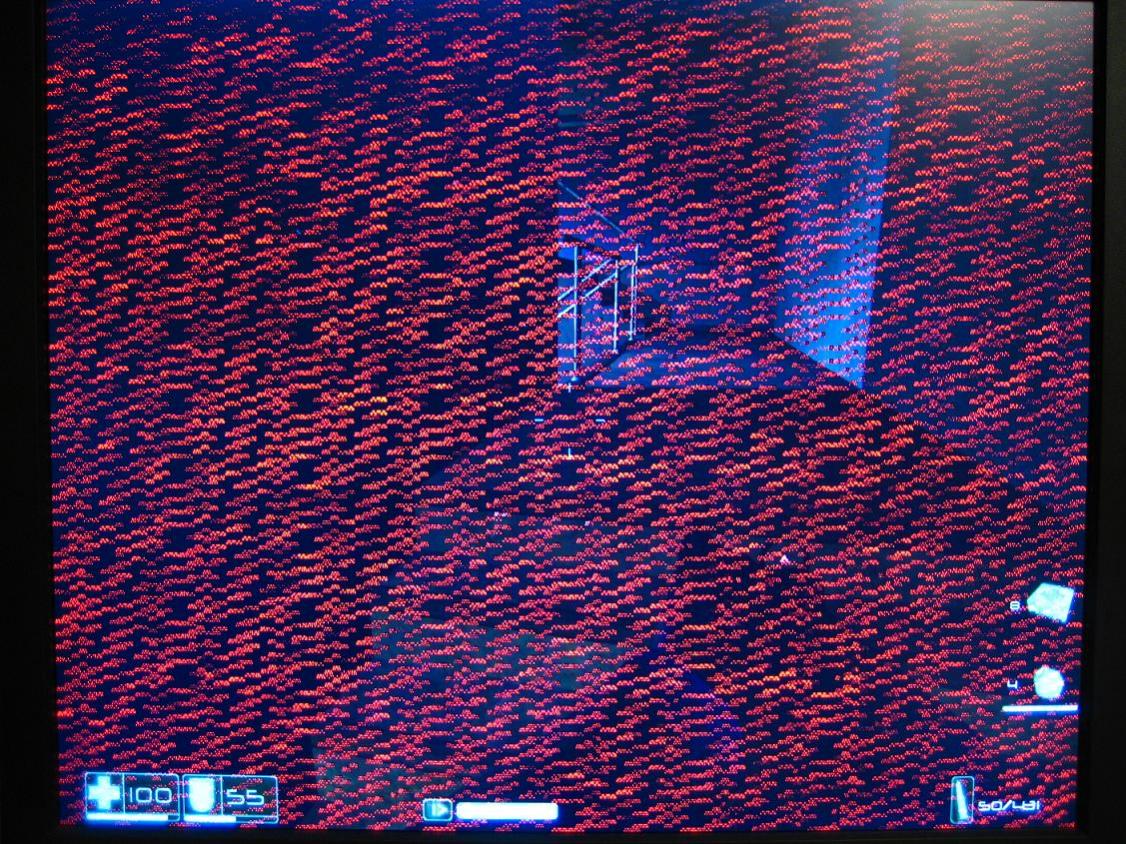

Ich reiche nochmal einen Screenshot von meinem PC nach!
Ich habe jetzt den dritten Treiber installiert (178.24) und warte mal ab was passiert.
Kommt es zum erwarteten Fehler schicke ich die Karte ein!
Hallo alle zusammen. Zuerst lob an CB für die gute arbeit.
@topic
hab auch ein gainward 9800gtx+ 512mb ...
und ein asus p5b mit 2gb corsair xms! mit 450w netzteil auf xp-pro und 180.48 treiber.
die karte hab ich (was für ein zufall) bei alternate gekauft.
hab leider auch die streifen beim freezen gehabt, aber zum glück selten
und fast nur beim video (avi. mpg ...) aufmachen. sehr unangenehm.
die spiele sind gott sei dank alle gut gelaufen :)
hab bios reset gemacht (mit batterie raus) und es war gleich eine zeitlang ruhe.
dann aber wieder plötzlich freeze und streifen :(
lösung?
die stromversorgung überprüfen!
bei mir waren die beiden stecker von einem kabelstrang.
hab sie dann jeweils auf ein separates kabel gelegt (und
den 6pin adapter ordentlich reingesteckt und siehe da
kein absturz seit tagen!
ob es hält weiß ich nicht. die karte ist sonst super und schnell genug.
