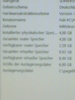

Also ich hatte übrigens scheinbar das selbe problem. Als ich Crysis (mit hd5850/3,2ghzquad) gespielt hab dauernd nachladeruckler. Bei mir war es weil ich von 2 auf 4gb ram gewechselt bin und in msconfig max speicher noch auf 2048mb eingestellt war und ich das deaktivieren musste und seit dem steht erst bei gesamter realer speicher 4gb un so weiter. Aber das war mein spezielles vista problem, null ahnung wie es bei xp ist... aber ich will ja auch nur sagen Kopf hoch du schaffst das :D
