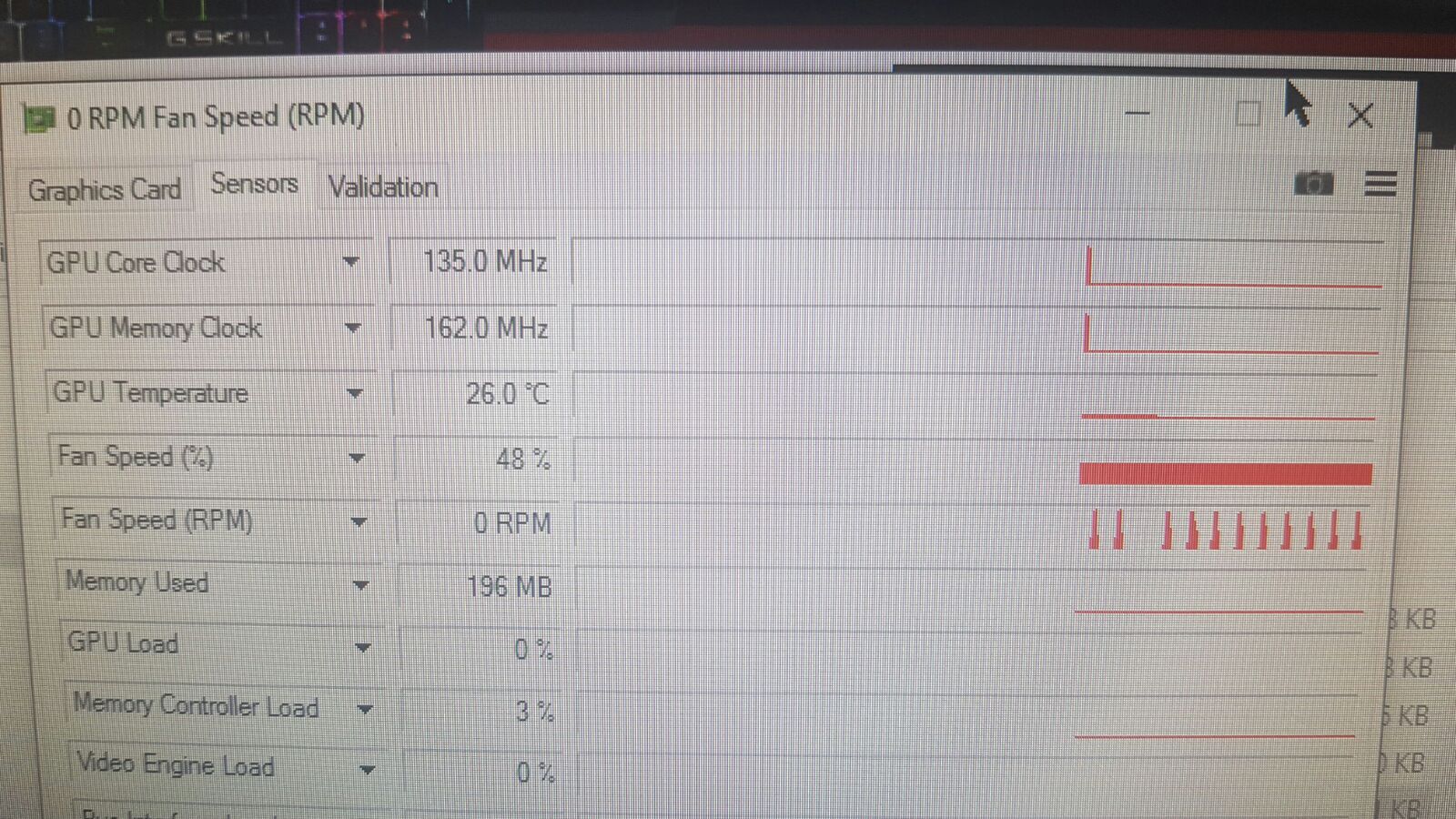

Sieht fast nach einem Zero Fan Modus aus, meines Wissens nach hat die GTX 760 noch keinen.
Auch durchgehend 48% Lüfterdrehzahl bei teilweise 0 & bis zu 2000 Rpm ? sind komisch.

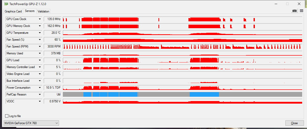

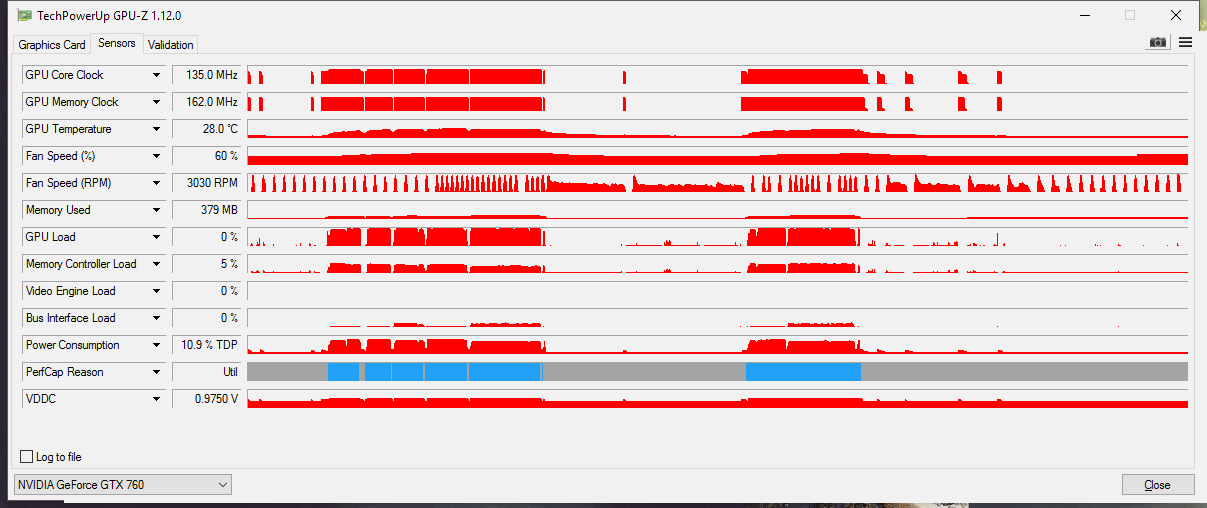

GPU wurde vor der Benutzung geputzt und Lüfter hab ich auch überprüft. MSI Afterburner Profile helfen leider nix. Bei festlegen der Lüfterdrehzahl ändert sich nur der top fanspeed auf 60% z.b. aber geht trotzdem hoch und runter.

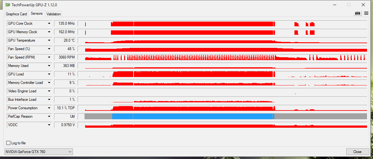

In dem Bild kann man sehen, dass sich die Lüfter nach dem ersten Spielstart also wieder im Leerlauf normal bewegen jedoch ändert sich das wieder :(
Leider bisher keinen Erfolg gehabt.
Gibt es sonst noch irgendwas, dass ich machen kann?

Hier sieht man es noch besser. Nach dem schließen des Spiels machen die Lüfter was sie sollen bis irgendwas anderes gestartet wird oder eine minimale Belastung bewirkt wird. Auch im Leerlauf dann wieder auf und ab der Lüfter
