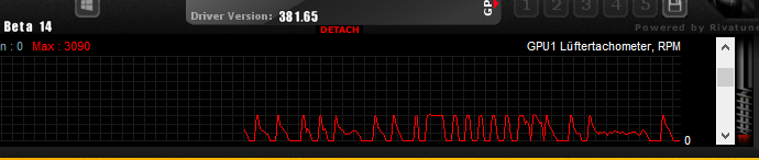

Kurz gesagt, meine Grafikkarte dreht die Lüfter von 0rpm auf vollast hoch, dann wieder runter, und das fast durchgehend.
Das Problem bestand schon ein wenig länger, nur habe ich es da ignoriert weil das zwar beim starten des PC´s der Fall war, aber nach ca. 30 Sekunden beendet. Nun ist dies oft über die gesamte Einschaltzeit des PC´s.

Sprich die Grafikkarte hat eine Konstante Temperatur von 25 Grad. Die CPU ist auch in einem Normalen Bereich (30 Grad). Der PC ist weder verstaubt, noch ist es sonst irgendwie heiß. Trotzdem dreht der Lüfter immer voll auf, und danach wieder runter. Den Lüfter mithilfe von Gainward Tools, oder mit externer 3. Anbieter Software zu steuern funktioniert nicht. Ich hänge mal ein Bild an, was die Lüfterdrehzahl mal anzeigt:
Das Komische ist allerdings auch, das die "Lüftergeschwindigkeit" immer bei 33% liegt. Auch wenn die Lüfter voll aufdrehen. Es ändert sich nur die RPM (vielleicht hat beides ja nichts miteinander zu tun).

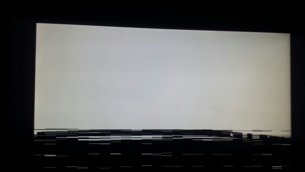

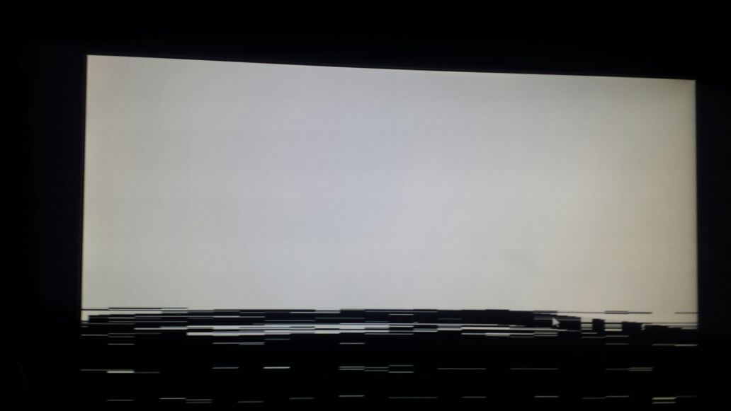

Leider kam es zu einer verschlimmbesserung ^^. Der Nervige Lüfter war zwar wieder leise, allerdings funktionierte dann die Grafikkarte nicht mehr richtig. Hatte zwar ein bilder, aber alles war weiß, außer wenn ich etwas bewegt habe, und die Grafikkarte wurde auch nicht mehr richtig erkannt. Auch eine Treiber Installation hat keine Besserung gebracht.

Habe nun diverse ausgetestet, und bei allen welche ich getestet habe immer das selbe Problem. Lüfter lautlos, dafür kein Bild.

Es half kein neues Grafikkarten-BIOS zu installieren, immer wieder der Fehler mit dem Bildschirm. Ältere BIOS Versionen haben zwar funktioniert, haben aber keine abhilfe geschaffen.
