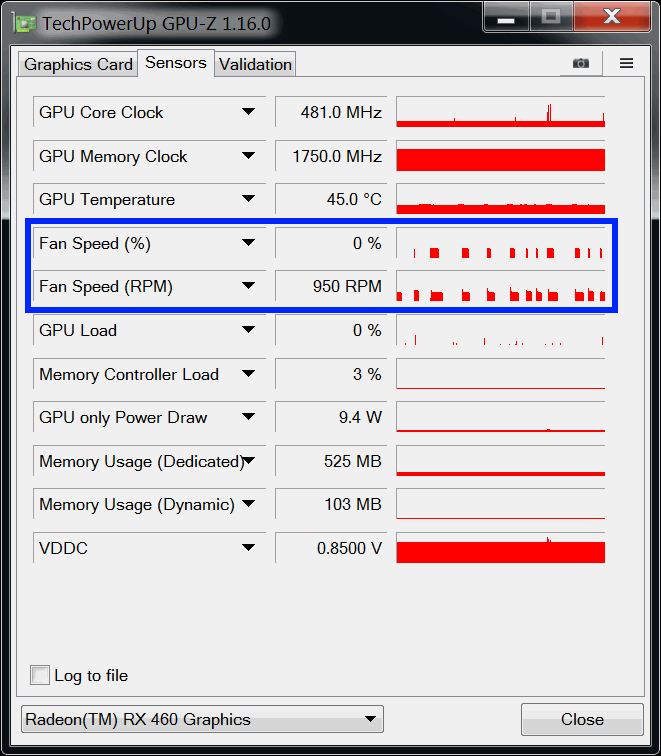

Leider drehen die Lüfter in unterschiedlichen Abständen (jede 3 bis jede 30 Sekunden) auf und schalten sich nach 1 Sekunde wieder ab. Das nervt mich und sollte nicht so sein.
Die Temperaturen sind in Ordnung.

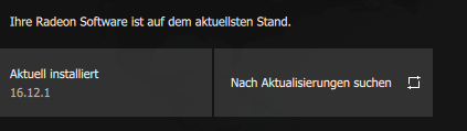

Welcher Treiber ist den überhaupt installiert?

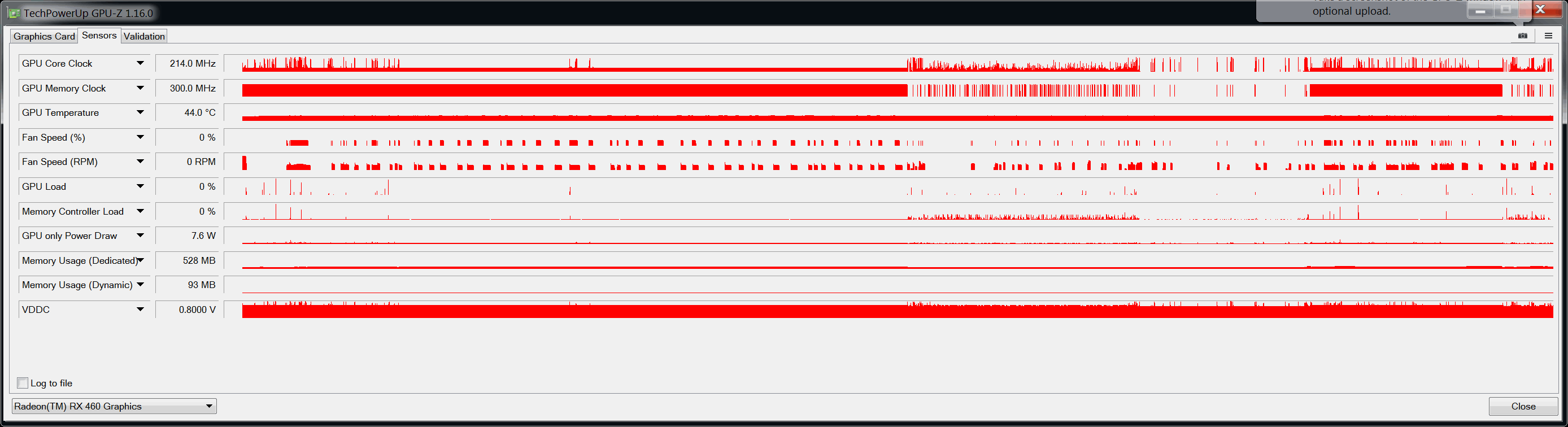

Hier nochmal ein Screenshot über eine längere Dauer.
Die Temperatur ist konstant bei 44-45°C.
Der Core und Memory Takt ändert sich auch wenn ich den PC mehrere Minuten nicht anfasse.
Viper1982, offenbar bei 45°C. Ich werde gleich einen Gehäuselüfter neben die Karte legen. Mal schauen ob die Lüfter stehen bleiben, wenn die Karte kühler wird. "dass diese halt mal den Lüfter anschmeißt!" Das wäre ja okay, aber nicht in einem Intervall unter 10 Sekunden.

MaW85, AMD Crimson ReLive Edition 16.12.1 WHQL Win 7, 64 Bit

Gehäuse- und CPU-Lüfter laufen jetzt mit 1500 rpm. Dazu liegt unter der Grafikkarte provisorisch ein 120mm Lüfter. Die Karte wird 39°C warm und die Lüfter bleiben aus.
Bei 800 rpm und zwei Monitoren erreicht die Karte 41°C und die Lüfter bleiben ebenfalls aus. Die Grenze liegt wohl, wie vermutet, bei 45°C.

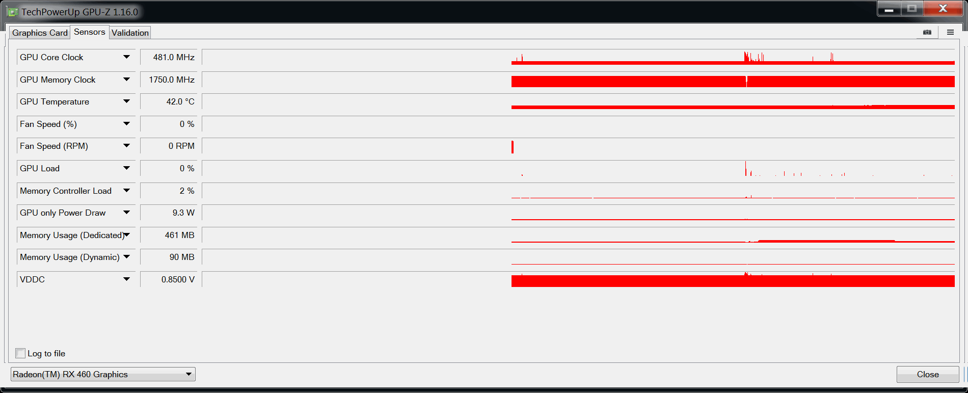

Nun habe ich die Lüfterkurve mit MSI Afterburner angepasst.
Das ist noch nicht endgültig und nicht ausreichend getestet, aber provisorisch läuft die Karte nun vollständig passiv im Leerlauf.
Die Lüfter starten bei 60°C. Nach meinen bisherigen Beobachtungen erreicht die GPU beim Surfen und bei Officetätigkeiten mit zwei Monitoren ca. 58°C. Bisher bin ich ganz zufrieden. Nach Weihnachten werden die Einstellungen dann perfektioniert und ausgiebig getestet.

Nein, bei mir ist das kein Treiberproblem. Das wurde im Verlauf des Threads hier deutlich. Lediglich der Temperaturwert, bei der die Lüfter anfangen zu drehen, wurde für meine Ansprüche zu niedrig gewählt. Per MSI Afterburner habe ich den Wert von 45° auf 60°C verändert.
