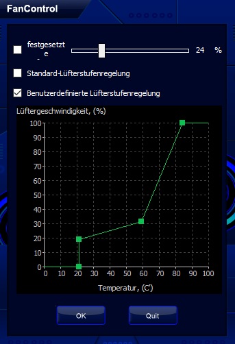

Mich stört das Anlaufen extrem, daher hab ich die Kurve wie folgt angepasst, da ich weder den zweiten Moni abklemmen, noch dauerhaft röhrende Gehäuselüfter haben wollte.
