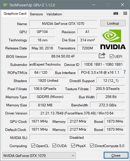

Ich habe meine letzten Oktober geflasht, aber mein Bios sagt 30. Mai? Seems outdated :S
Stimmen die Werte denn soweit?
Alles gut. Du hast das neueste BIOS auf der Graka drauf. Bei mir sagt er das gleiche Datum. Lass dich davon einfach nicht irritieren. :)
