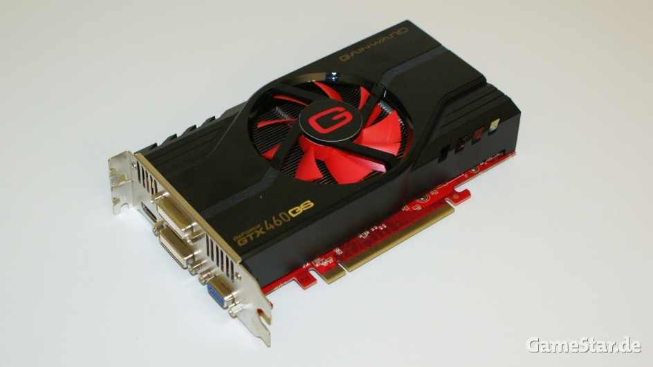

ich habe einen sehr lauten / kratzenden Lüfter seit 2 Tagen,
er dreht sich noch aber man hält es nicht aus...
Bei den ganzen Kühlern steige ich langsam nicht mehr durch,
würde es ausreichen wenn ich den Deckel abschraube und einen leisen 80er / 120er drauf setze ?
Oder wäre es ratsamer den ganzen Kühlkörper mit Lüfter aus zu tauschen ?
Wäre für Kauf Tips dankbar, zb bei Conrad oder einem Online Shop wie Alternate caseking etc.
Gerne auch links dazu.
Bitte beachten : Das ist das Design mit den 2 DVI Ausgängen.

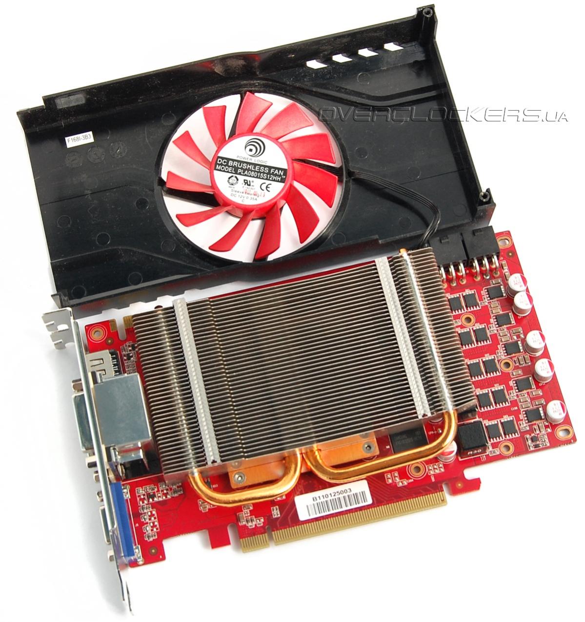

Befestige doch einfach einen wahlfreien 120mm Lüfter mit Kabelbindern direkt am Kühlkörper und lass die Plastehaube mit dem defekten Lüfter ab. Dürfte leiser und kühler als vorher sein. So heiss wird die GTX460 nicht, und man glaubt oftmals gar nicht was der 120mm Lüfter statt dem 70mm Originallüfter an Kühlleistung bringt.

92mm PWM lüfter drauf und gut ists - habe ich bei meiner damals auch gemacht. Deutlich kühler und leiser als Original. Stecker musst du vom Ordnunginallüfter abzwicken, sind nicht so leicht zu finden.

Das stimmt definitiv, allerdings wie sieht es dann mit den Spannungswandlern aus? Die sind völlig nackt und ohne die Kunststoffabdeckung bekommen diese nicht einmal ein Lüftchen ab. Und das geht auf die Lebensdauer der Karte, denn Temperaturen jenseits der 100°C Marke sind hier vorprogrammiert.
Wenn man nach dieser Methode vorgeht, sollte man auch einen zweiten Lüfter auf die Spannungswandler richten. Mit zwei Arctic Cooling Arctic F9 PWM CO und ein paar Kabelbindern sollte sich dies bewerkstelligen lassen. Man könnte noch einen PWM-Adapter dazubestellen, damit man die Lüfter direkt an der Grafikkarte anschließen und steuern lassen kann. Das Praktische ist, dass man beide Lüfter aufgrund eines zusätzlichen Kabels (an diesem) anschließen kann.
Kostet bei Caseking alles zusammen ~17,89€, da ist ein Accelero auch nicht weit, sofern man auf die o.g Punkte Rücksicht nimmt. Andererseits können die Lüfter samt PWM Adapter praktisch auf Lebensdauer für die nächsten (Custom)Grafikkarten weiterverwendet werdet. Ich würde also sagen entweder so, oder einen neuen Kühler, wenn man denn einen Lüfter bestellen muss.
